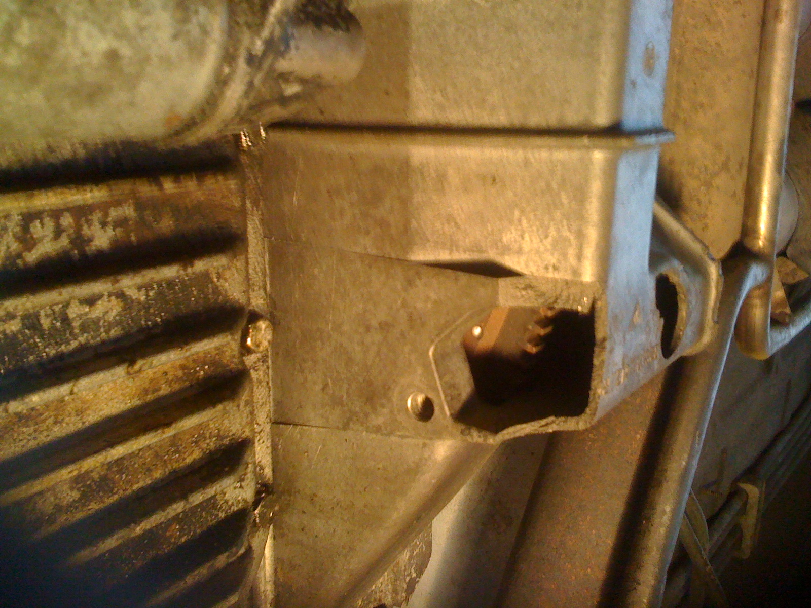

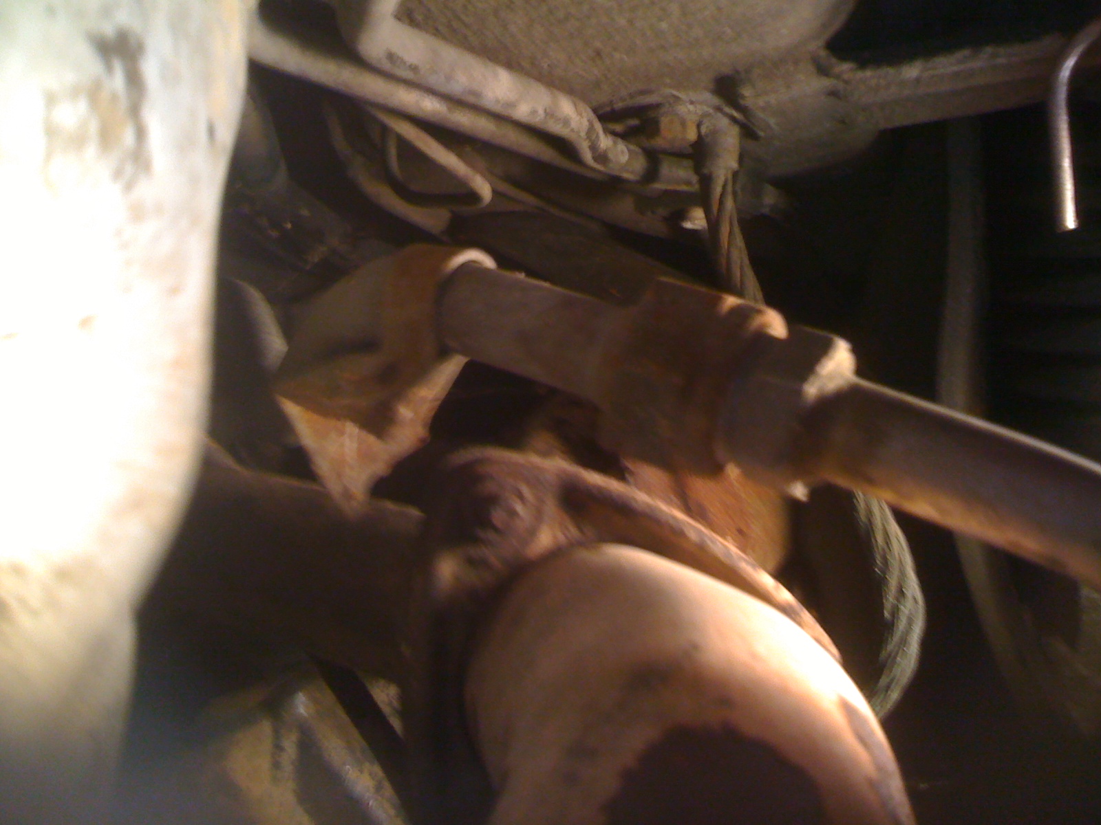

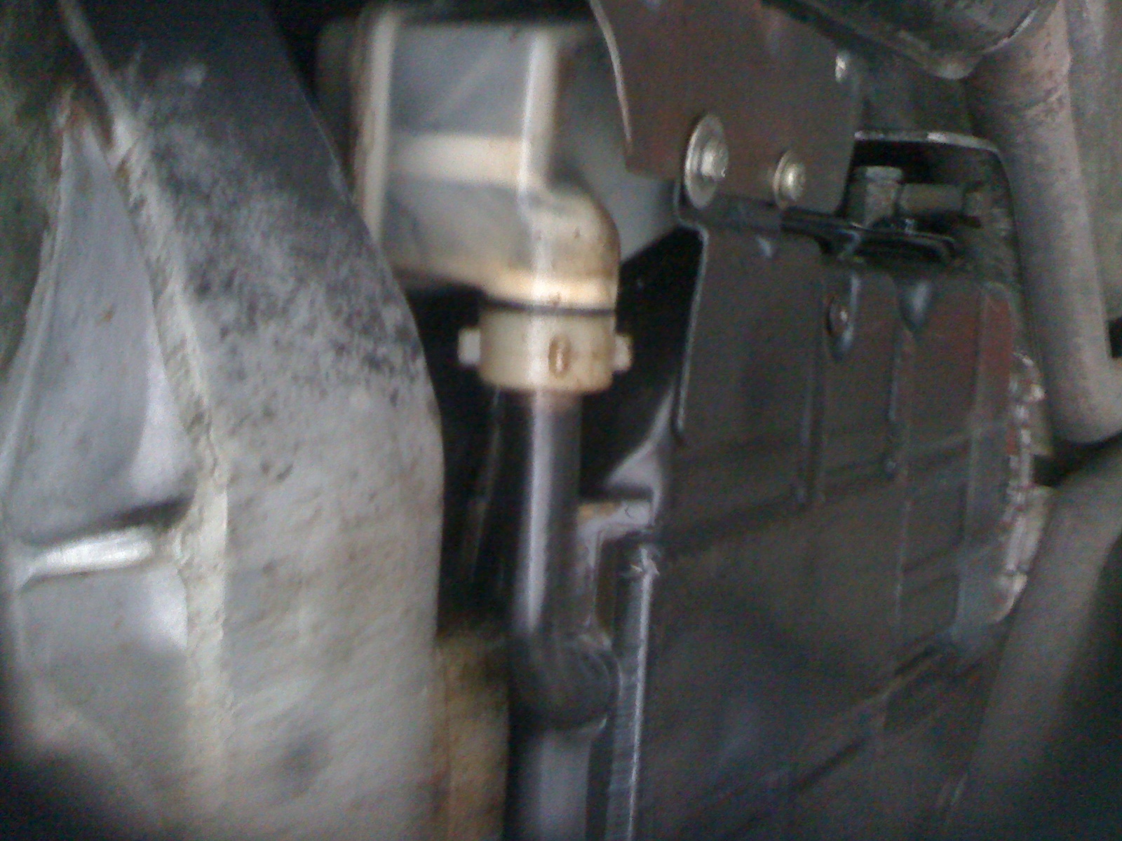

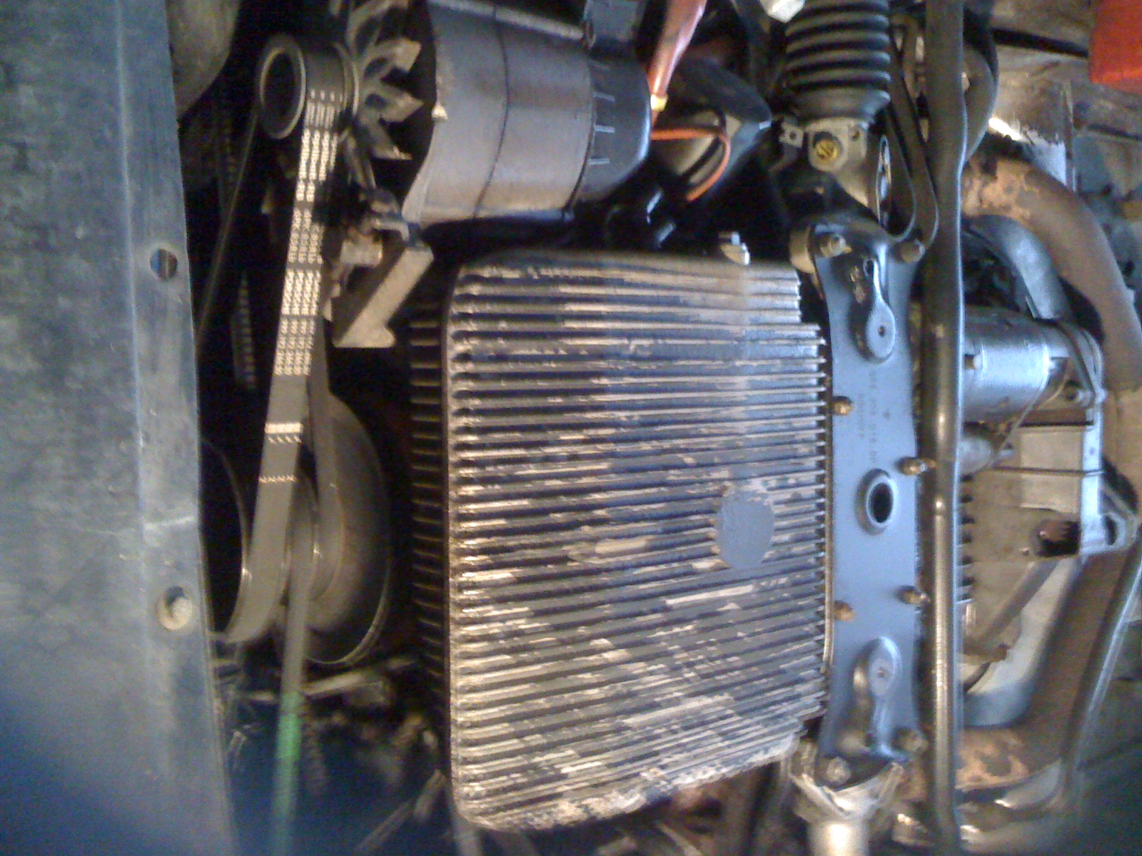

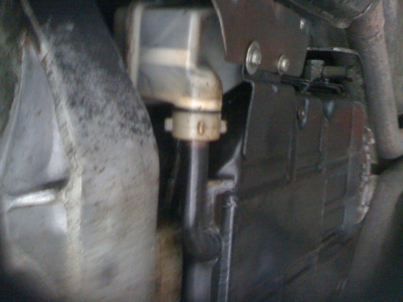

Voici la suite de mes péripéties, je suis donc allé chez mon garagiste cette après midi. Bon le garagiste me dit que pour le prix de la voiture 8800€, je n'ai pas fait une mauvaise affaire dans l'ensemble... Enfin vous m'en direz des nouvelles, je vous joints les photos que j'ai pris des problemes.
Donc bruit roue arriere droit, ressort de machoire qui a cassé.
Ensuite fuite anti gel, il faut demonter pour en savoir plus, j'espere que c'est pas la pompe à eau, car la courroie de distribution a été changée l'année passé et la pompe n'a pas été faite en meme temps.
Ensuite carter (cache poussiere du volant moteur cassé, un trou comme une piece de 5 franc.
Suintement de la boite de vitesse
Infiltration d'eau au bord à droite pres du phare.
Cable de frein à main
et d'apres lui elle a dû etre refaite à deux trois endroit car elle a été repeinte par un porc, coulé sur le bracart arriere droit porte conducteur mal réglé d'ou le frottement... Mon mécano me dit de ne pas s'affoler et qu'elle a du potentiel.
Bon je vais arrêter de m'en faire et relever mes manches pour en faire un bijou, bon petit à petit car pour moi, 1500€ de peinture, 1000 à 1500 €de mécanique, renover le cuir sirege conducteur plus bricole à droite à gauche en cuir environ 500, bref entre 3 et 4000 de frais donc je vais y aller par étape en commençant par le plus important, la mécanique...
Qui a une idée de prix pour mon carter de protection volant moteur ?
A oui le mecano me dit aussi qu'il doit me manqué une plaque de protection moteur, auriez vous des news la dessus.
Sam, le numéro de serie...
WP0ZZZ92ZHS842013
Voili voila pour les news, j'attends votre avis... dois je en faire un cube pour la mettre dans mon salon !!! lol

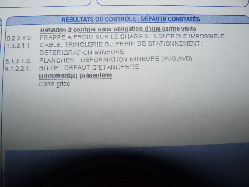

C'est quoi le défaut de frappe à froid sur le châssis?
Le numéro est frappé en haut de l'aile avant droite, dans l'encoche prévue à cet effet dans l'aile.
Il doit être là!
Il doit être là!
Merci pour le numéro au fait!

En passant, j'ai une question : c'est quoi ce truc sur le CT "Frappe à froid" ?????
Parceque j'ai ça aussi sur le mien ! ????
