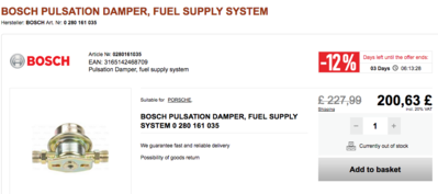

Dispo site UK ???? https://www.bestpartstore.co.uk/677437- ... ply-system
Tu as des régulateurs de pression réglables ce n'est généralement pas cher, mais pour 928 sait pas ?
