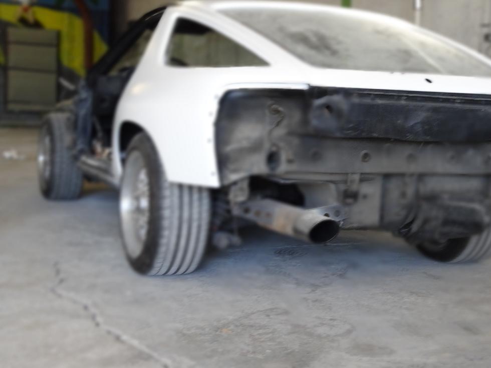

Voici une s4 avec des ailes de gts

928cs a écrit :Quel est le numéro de châssis?
Je doute que cela soit des ailes de GTS, ou bien d'usine, tout simplement car les GTS ont des baguettes latérales plus courtes au niveau des ailes arrière justement, ce que cette voiture n'a pas.
Par contre, si c'est une 1987 à 1989, cela peut être un autre type d'ailes larges qui étaient montées en commande très spéciale.
Je complète ma réponse.
L'absence d'antenne de toit indique un modèle 1987 ou 1988, donc si c'est d'origine, il s'agit des ailes larges optionnelles qui ne sont pas identiques à celles des GTS.
Et ce n'est pas courant du tout!
