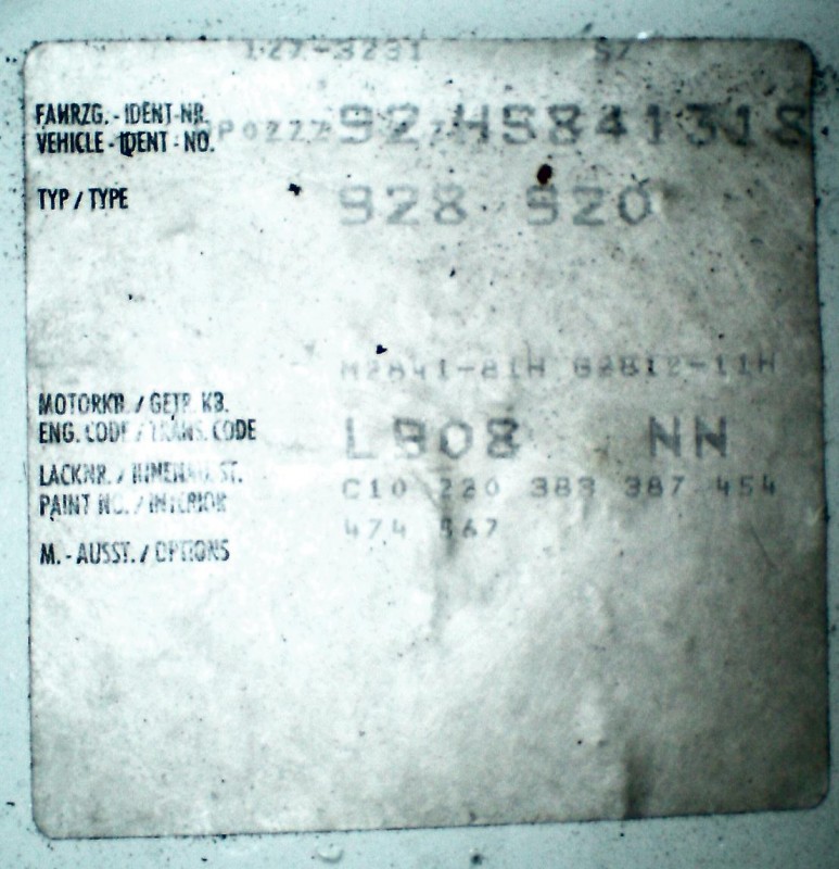

Tu n'as pas la référence de la sellerie à leur communiquer : les deux lettres après L908 sur l'étiquette d'identification ?
Mais peut-être préfèrent-ils avoir un échantillon pour les selleries claires...

Ca m'arrangerait bien d'avoir la ref de teinte parceque suis allé voire pour trouver un bout :sceptic: , et je vois pas où ça serait possible (sauf sur la console centrale arriere en la démontant pour les replis, mais ce n'est pas du cuir comme les assises ...).
Alors, de facto, j'ai regardé comme tu as dit sur l'étiquette et j'ai ça ...
NN :sceptic: c'est la teinte ? :what:

aspic a écrit :NN :sceptic: c'est la teinte ? :what:
Absolument. Mais ce n'est peut-être pas assez explicite pour le sellier, en tous cas si tu connais un concessionnaire sympa, il devrait retrouver la dénomination correspondant à ce code. Ce sont des couleurs connues, cela ne devrait pas être trop difficile.
Si on peut éviter de découper, c'est toujours mieux. Pour info, faute de retrouver la dénomination (ça m'étonnerait) : lorsque je cherchais l'Alcantara de mon A3, j'étais allé avec la voiture chez un sellier, il avait retrouvé la réf. immédiatement en plaquant ses échantillons sur la sellerie. L'Alsace n'est pas trop loin de chez toi non plus... :sarcastic:

Etant à moins de 2 km d'un centre Porsche, et étant un peu désoeuvré cet après-midi, je suis passé voir si l'on pouvait récupérer les dénominations pour ta voiture, ou si les concessions avaient encore les nuanciers. Sachant que c'est une démarche que la plupart d'entre nous peuvent être amenés à faire un jour ou l'autre.
==> Le code NN n'est pas déchiffrable en centre Porsche.
A partir du numéro de série, ils ont cherché les références de l'intérieur de ta voiture. Cela donne KL avec assises de sièges LE.
Mais pas de bol, je viens de chercher sur le web, de toute évidence cela signifie Kunstleder et Leder (donc simili-cuir et cuir). Conclusion, en concession on n'obtient rien sur l'intérieur.
