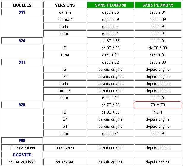

Voici les préconisations de Porsche...
Pour l'instant on ne connait pas vraiment le type d'affichage qu'il y aura à la pompe.
Moi sur le net je n'ai trouvé que la même information quelques soient les sources journalistique. E5= 95 ET 98 / E10= 95E10 sans distinction entre le 95 et 98... si c'est ça nous avons un problème avec nos anciennes.
Certains disent qu'il va y avoir un double affichage à la pompe E5 95 ET E5 98 mais j'en doute car je n'ai trouvé l'info nulle part ?
