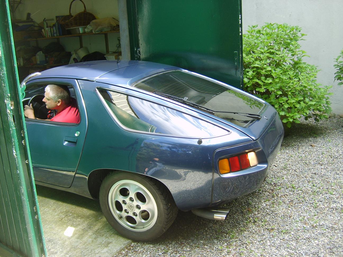

Sinon, est-ce que tu en sais plus sur l'histoire de cette auto? Comment est-elle arrivée dans cette grange?
Si tu peux nous donner quelques infos, nous pouvons t'aider à en savoir plus sur les origines de la voiture :
- le numéro de VIN sur la carte grise
- la liste des codes options, qui se trouve normalement sur une etiquette blanche dans le coffre sous le tapis - il s'agit d'une séquence de codes à trois chiffres, le premier code de la liste commence toujours pas la lettre C suivie de deux chiffres (par exemple C00 - cela indique le pays d'origine de la voiture)

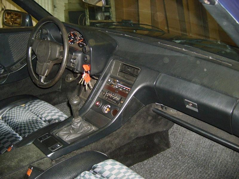

:ouch: :ouch: :ouch: j'ai cru voir la mienne sur les photos
La couleur est elle d'origine ?
Bon courage pour la remise en route , n'hésite pas à demander à Lionel R , il est top compétent (mais c'est pas une raison pour dévaliser ma Mamie qui est chez lui :mrgreen: )

Oui, mais lui, il a des boutons sur l'autoradio :blblbl:
En revanche, toi non plus, tu n'as pas la grosse molette de réglage des buses d'aération que je croyais spécifique à ces modèles :sceptic:

Au passage, si quelqu'un a un plan pour retrouver des boutons d'origine, ou approchant, qu'il me fasse signe !
