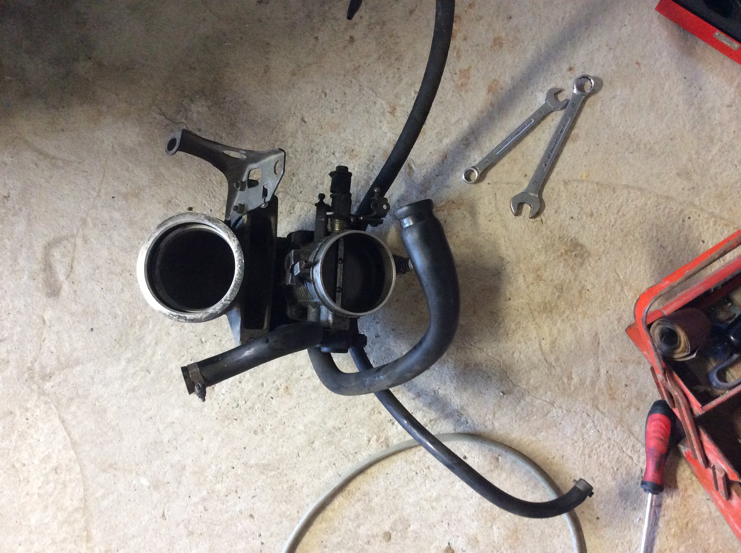

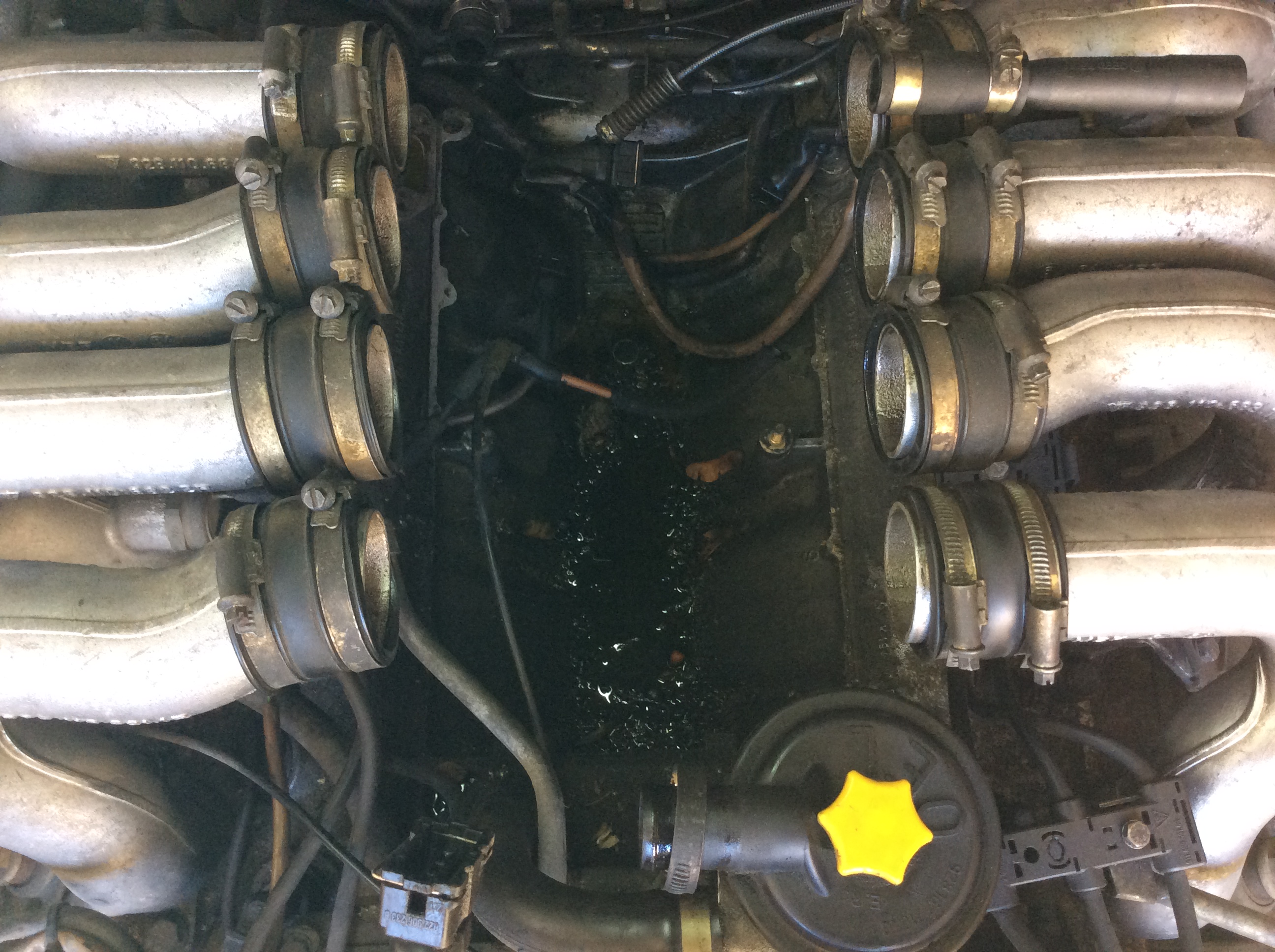

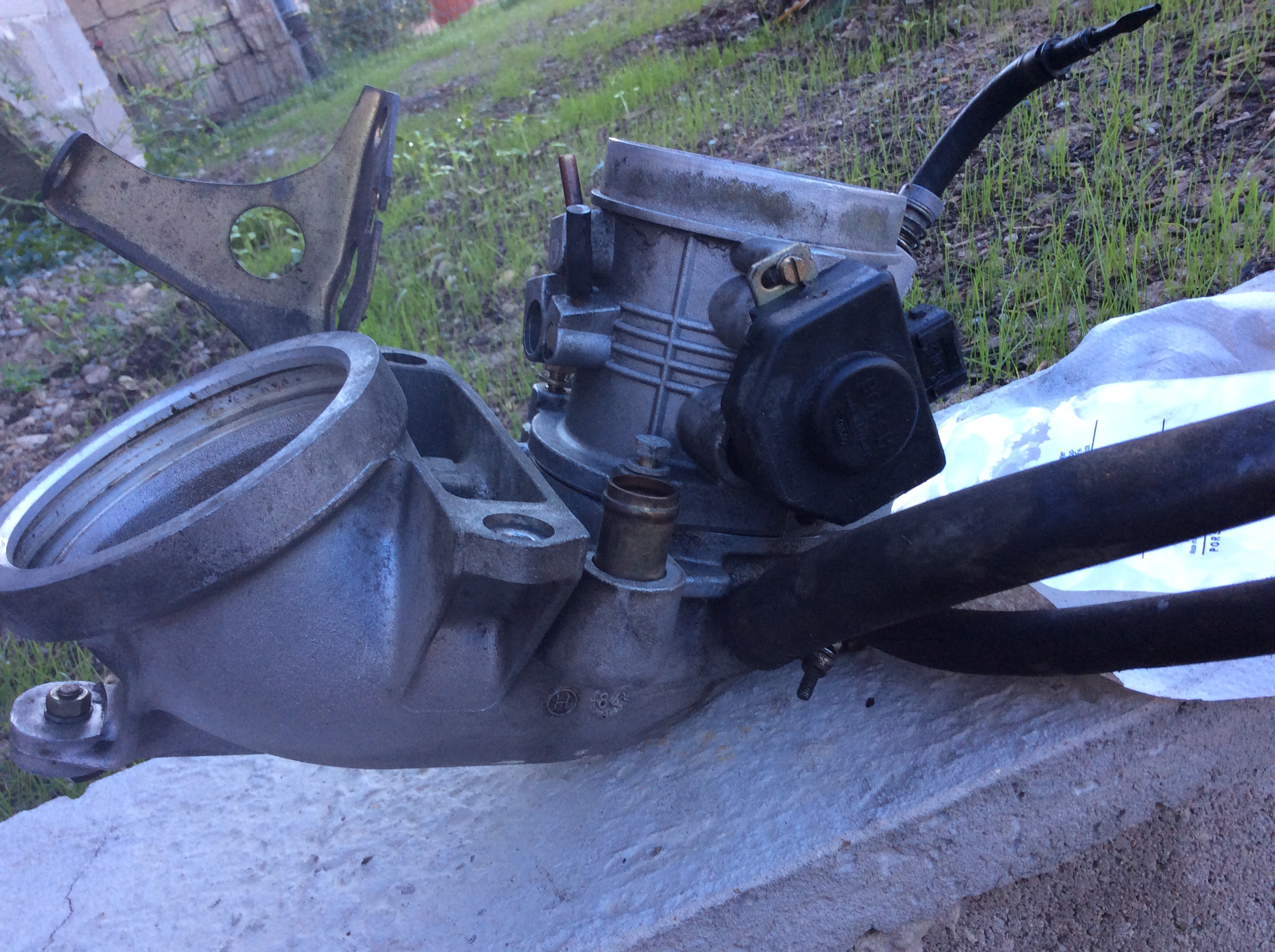

Suite des travaux, en fait j'ai complètement enlever l'admission centrale.
J'ai pu nettoyer le centre du V, m'assurer d'aucune cassure ou craquelure des durites.
Si je peux aujourd'hui je change les joints papillon, débitmètre etc puis verif dès tuyau de dépression
Au niveau de l'air, tous les joints seront neufs
Je vous laisse voir!
À+
Hervé

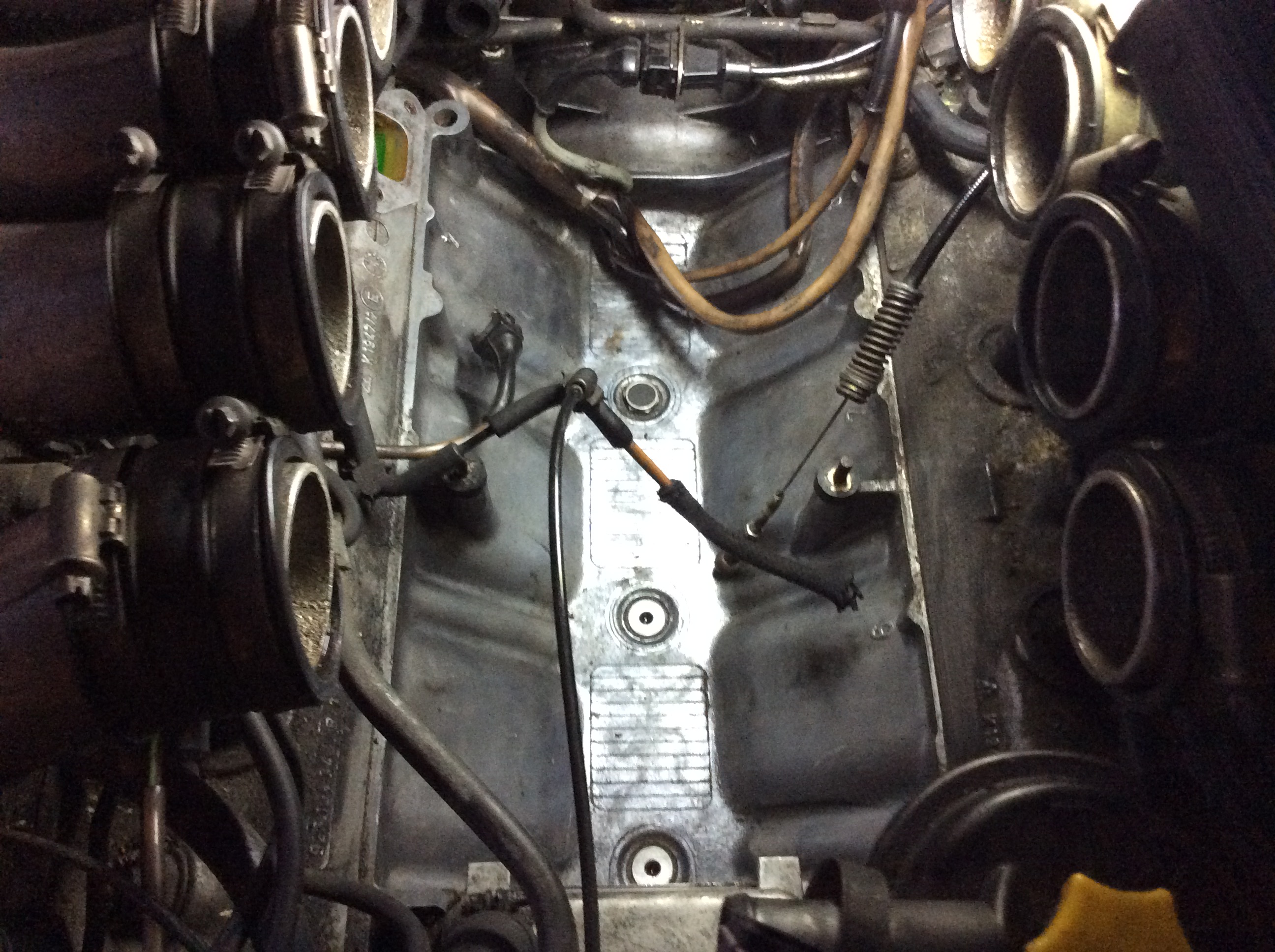

Salut à tous,
Le collecteur d'admission est remonté, tous les joints le composant sont neufs, y compris celui entre le papillon et son boîtier, ainsi que le manchon entre le corps de papillon et le collecteur central.
Tous les tuyaux de dépression sont ok, ni bouchés n'ai percés
Taa ok, se ferme totalement après 3mn

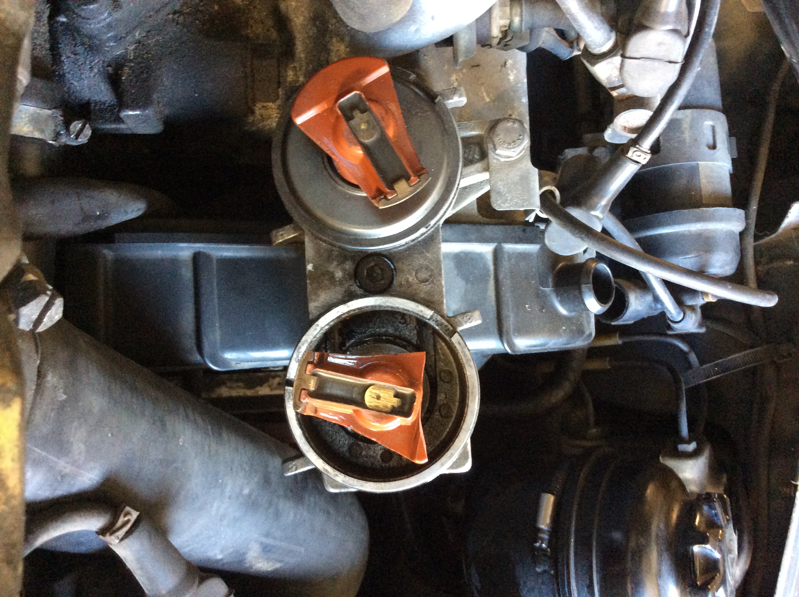

Il me reste la pression d'essence à contrôler et le bon positionnement des 2 rotors des têtes d'allumeurs.Jai un souci à ce sujet. Je ne comprend pas comment procéder, les infos de notre manuel me sont insuffisantes :boulet
Quelqu'un peut m'expliquer comment je dois m'y prendre svp?
(S2, double allumeurs reliés par petite courroie crantée)
Merci les gars
Hervé

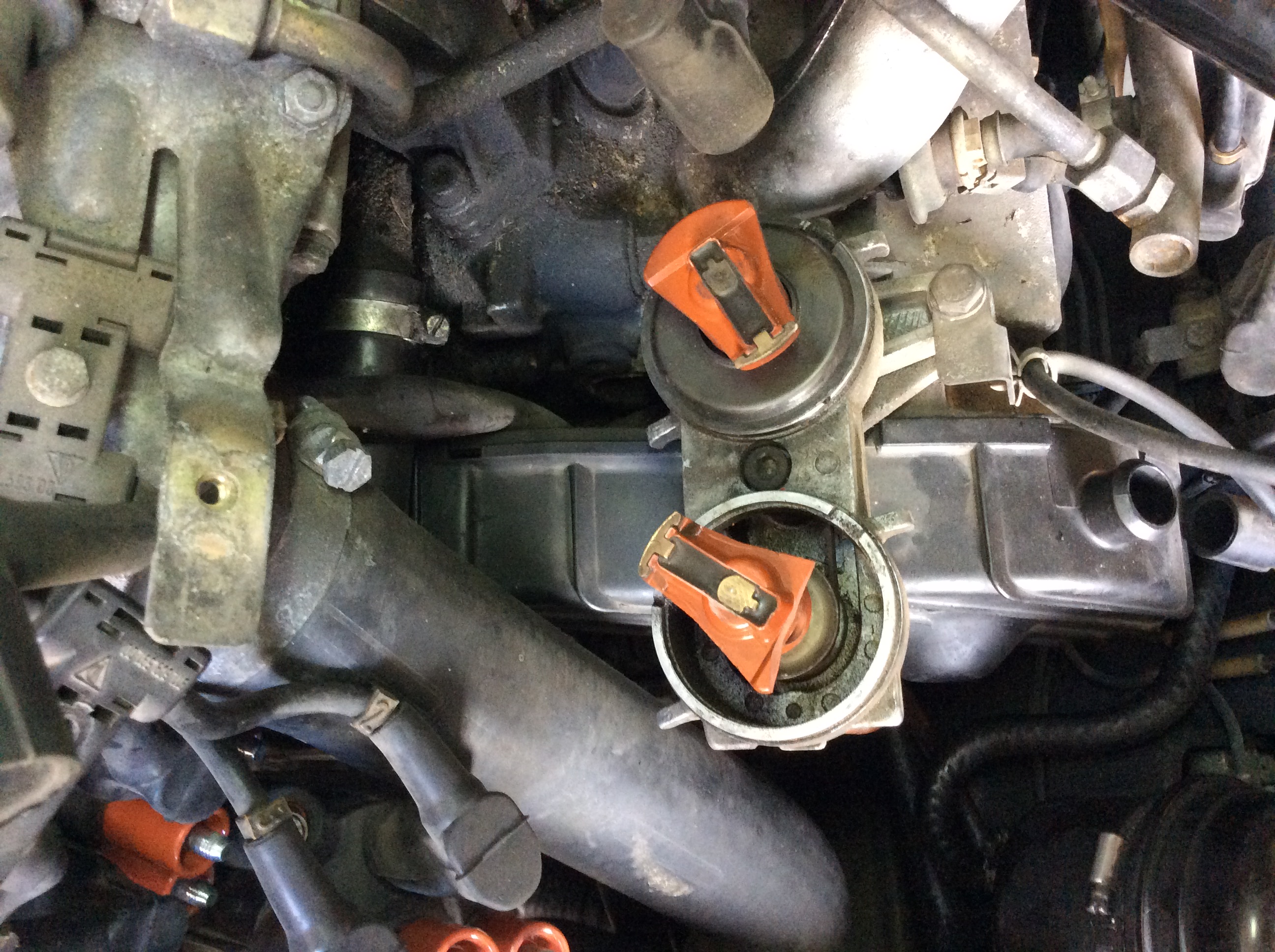

-j'ai vérifié l'emplacement des 2 doigts de rotor, vilbrequin sur le 0T, donc pmh
La tête du doigt de celui le plus vers l'avant n'est pas en face de l'entaille.
J'ai cassé le "cul" d'un rotor par accident, je ne sais pas si cela est important?
J'ai donc démonté l'ensemble, sorti la petite courroie, tourné un peu l'axe de ce rotor et reglissé la courroie, résultat:
La je m'empresse de tout remonter, tourner la clé en me disant "maintenant elle va démarrer au 1/4 de tour et accélérer nickel!! :sweat: :sweat:
Aucun changement!
