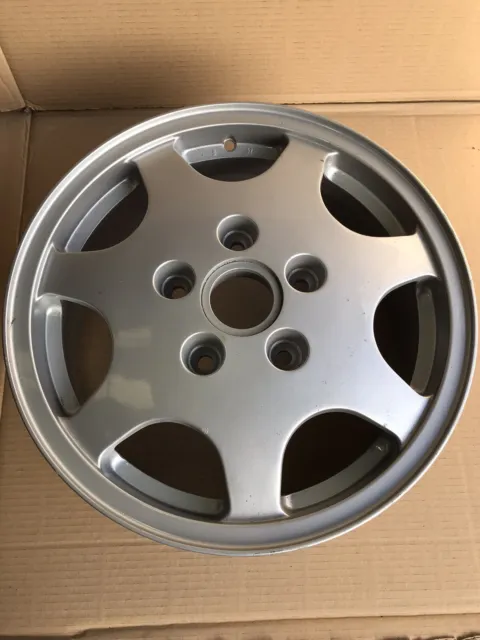

Il me semblait que le jantes de GT sont a 7 branches
Les miennes en noir sont moches mais peuvent peut etre etre sablées
Du coup selon vous quelles sont les jantes conformes à la GT?

Mes jantes ne seraient pas les bonnes? Lesquelles le sont?
Il me semblait que les 7 branches étaient pour la GT ( le mienne en noir surement pas c'est sur)
Je vais demander à les faire sabler

D'origine, sur une GT90, tu dois avoir des Jantes D90 (pour Design 90) qui ont bien sept branches (j'avais jamais compté
Les jantes téléphone ne se monteront pas car les gros freins de GT ne passeront pas. Ou alors, il faudrait monter des refabrications en 18"

Merci pour l'info , donc des D90 7 branches.
Soit je sable les miennes soit j'en rachete de nouvelles (ouille la facture)

Pour tes jantes, préfère une remise en peinture, car, si ce sont celles d'origine, elles sont spécifiques à la GT : 7,5 pouces à l'avant ( alors que les S4 "normales" et 964 de la même époque n'avaient que des 7 pouces !! ) et 9 pouces à l'arrière ( au lieu de 8 pour les S4...).
Petite idée du tarif de remise en état (peinture + recharge en alu sur le bord abimé) chez mon carrossier : 100€ la paire...
