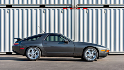

Carrement avec plaisir. vous etes ou dans le sud est?
Il me semblait que le jantes de GT sont a 7 branches
Les miennes en noir sont moches mais peuvent peut etre etre sablées
Du coup selon vous quelles sont les jantes conformes à la GT?
PS. Je l'achete 26.5k€, raisonnable?

Vous etes où dans le sud est? Pour se retrouver
Mes jantes ne seraient pas les bonnes? Lesquelles le sont?
Il me semblait que les 7 branches étaient pour la GT ( le mienne en noir surement pas c'est sur)
Je vais demander à les faire sabler

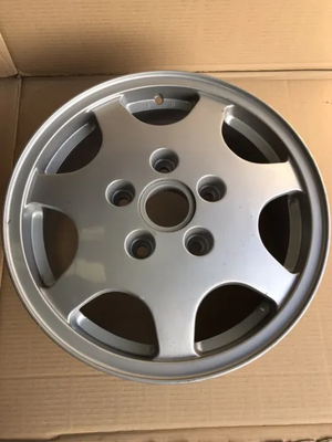

D'origine, sur une GT90, tu dois avoir des Jantes D90 (pour Design 90) qui ont bien sept branches (j'avais jamais compté
Les jantes téléphone ne se monteront pas car les gros freins de GT ne passeront pas. Ou alors, il faudrait monter des refabrications en 18"

Merci pour l'info , donc des D90 7 branches.
Soit je sable les miennes soit j'en rachete de nouvelles (ouille la facture)

Bonjour Arnaud et
je suis moi-même possesseur d'une GT et le tarif qu'on te propose me paraît correct. Bien évidemment, cela dépend de l'état du véhicule et surtout de son entretien passé...
J'en sais quelque chose !!!
Surtout en ce qui concerne l'électronique, les différents capteurs et le boitier LH...
Pour tes jantes, préfère une remise en peinture, car, si ce sont celles d'origine, elles sont spécifiques à la GT : 7,5 pouces à l'avant ( alors que les S4 "normales" et 964 de la même époque n'avaient que des 7 pouces !! ) et 9 pouces à l'arrière ( au lieu de 8 pour les S4...).
Petite idée du tarif de remise en état (peinture + recharge en alu sur le bord abimé) chez mon carrossier : 100€ la paire...
Bonne journée et à très bientôt peut-être dans le Sud-est ...

abeaurpere a écrit : ↑jeu. 9 nov. 2023 18:45Merci pour l'info , donc des D90 7 branches.
(ouille la facture) Pas nécessairement, tu peux en trouver d'occas. pour, entre 3 et 500€ sur le net. (avec des tarifs plus élevés bien sur)
Quant au prix de cette GT, 26.5KE pour ce type de modèle, c'est très raisonnable, même avec quelques travaux à faire dessus.

Ce ne sont pas des jantes de 928, ça : le déport des 928 est spécifique à l'avant
