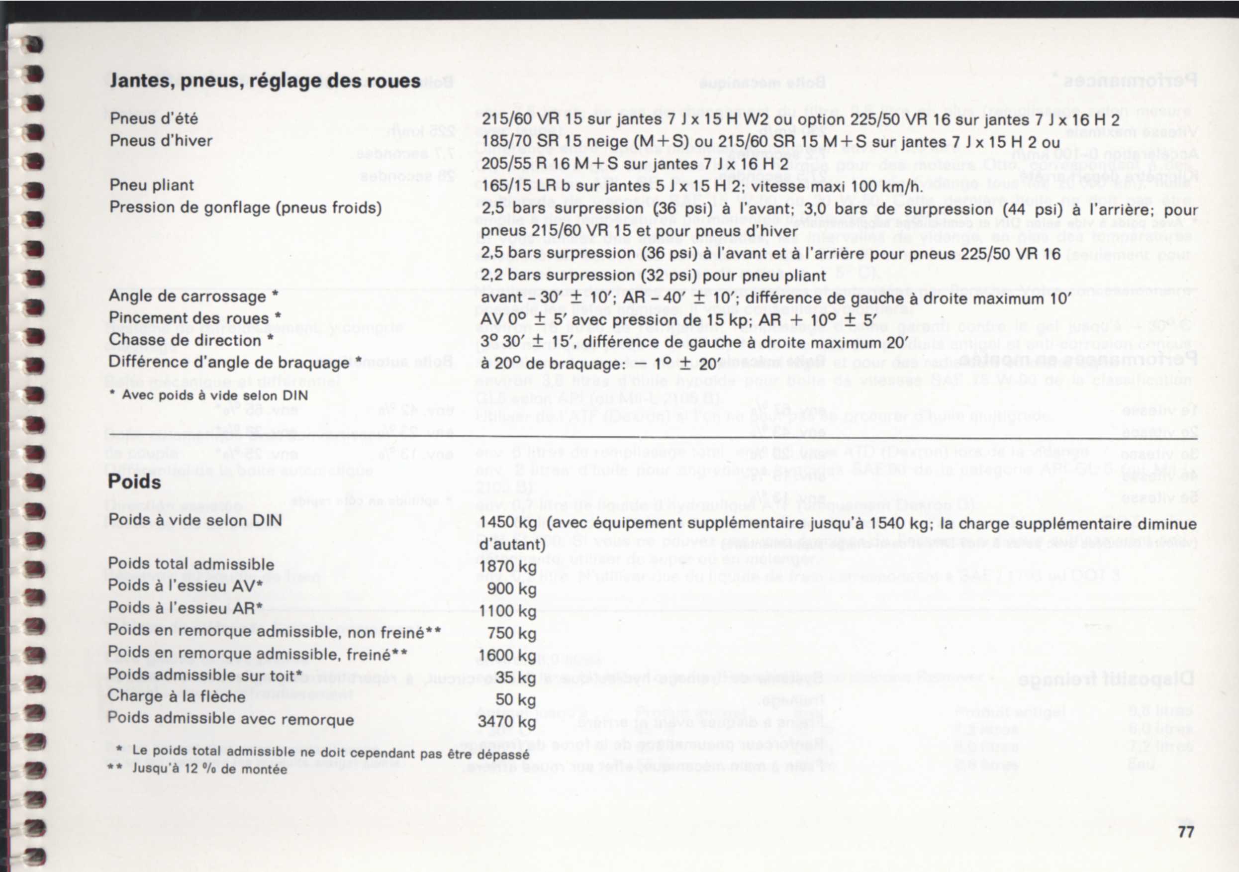

chax a écrit :Y'a du choix : http://www.allopneus.com/find?activite= ... e=&p1=&p2=
Mais si je me souviens bien, les jantes hiver sont en 15" non ?
Cela doit dépendre des modèles. Je ne pense pas que l'on puisse monter du 15" sur une S4 par exemple.
Par contre, les dimensions sont moindres effectivement.
On doit retrouver cela dans les spécifications jantes/pneus officielles.
Messages : 15744
Re: Pneus Hiver ? Jantes Hiver ?
Message par chax » jeu. 1 oct. 2009 15:45
Voilà ce qui était préconisé pour une s de 81 :

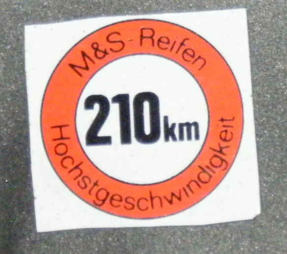

Tiens, j'ai pensé à toi...
Une photo d'un autocollant présent sur une 928 GT 1989 qui va faire de la piste désormais.
Sam
