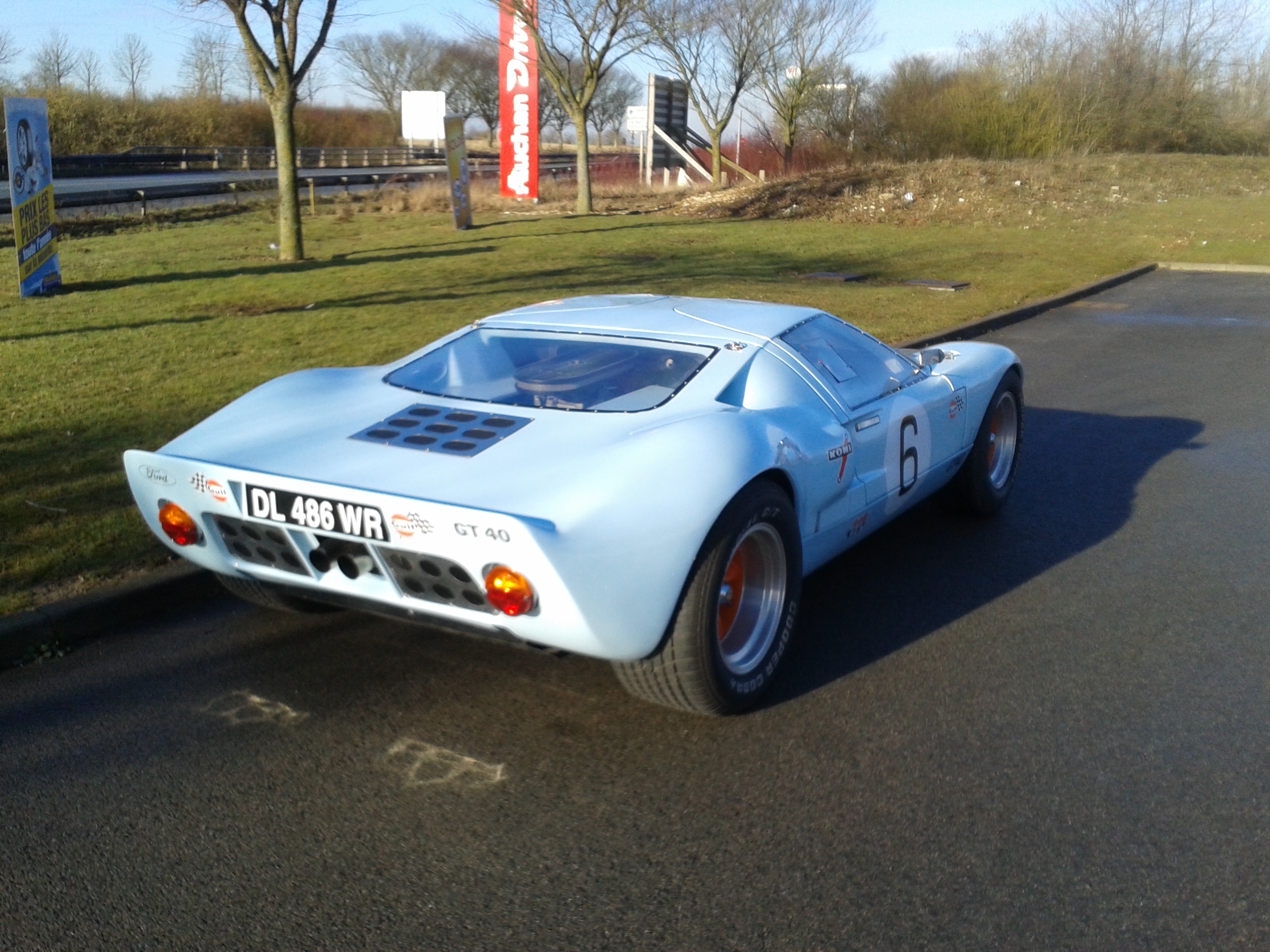

Ben si t'es en forme, et que tu aimes les belles voitures
Demain à Norauto, Arras, parc des Bonnettes entre 10 et 13h il y a le rencard du Nord, j'y serais... Voici ce qu'on peut voir ...quand Steve est en forme.... :lol:
Si tu y vas tu demande "Serge" ou Steve....tu verras c'est très sympa...
