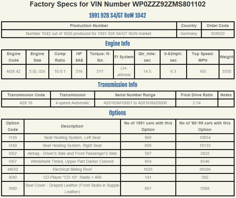

Voilà, j'ai demandé le n° de chassis au propriétaire - flamand, langue que je ne maîtrise pas totalement et surtout pas par téléphone- ce serait donc une importation de France et le type l'aurait depuis moins d'un an....(mwais, c'est pas le cas de figure idéal tout çà...JLC a écrit :Avec le n° de série, on ne sait pas savoir toutes les options ?...
Voici : WPOZZZ92ZMS801102
Est-ce que me rendre chez Porsche pourrait être intéressant pour en apprendre plus sur la machine ?
Ex - Matra Murena - 300 ZX Biturbo - Opel Speedster Turbo - Crossfire Roadster - Lotus Exige S - Corvette C6
Jeep Wrangler JK
Jeep Wrangler JK
- Webmaster
- Messages : 4371
- Alias : Patrice
- Localisation : Lüttich (B)
Re: Kit GTS usine sur S4
Bonsoir
Je ne sais pas si le centre Porsche peut t'apporter des infos.
Voici les infos dont je dispose :
Pat,

Franchement, sauf si tu es fan du look GTS, même si pas d'usine, je passerais mon chemin.
Il vaut mieux une voiture non-modifiée.
