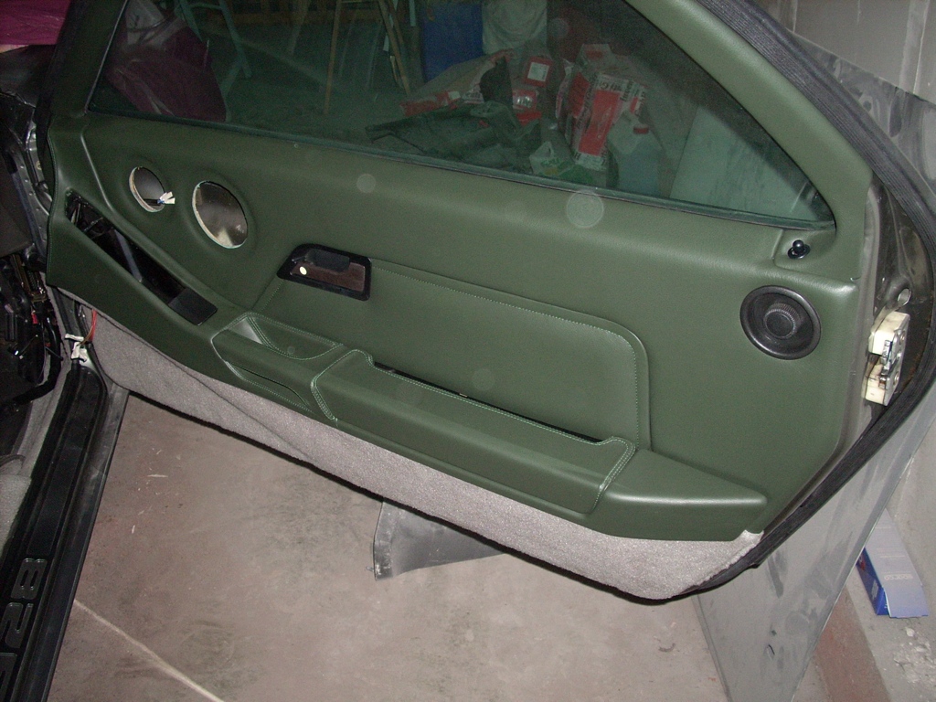

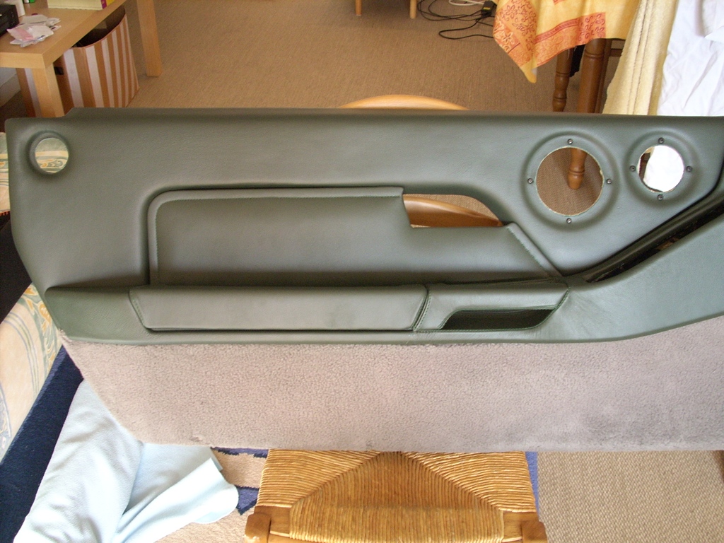

Pour Steph 91,
Tu le nettoies comment ton alcantara ? Car en plus il est blanc et en sortant de la 928, tu dois peut-être frotter tes chaussures dessus sans le vouloir non ? En tout cas, pourquoi cette couleur ? Je trouve que le contraste entre le gris de ta portière et le blanc de l'alcantara qui entoure ta baffle est un peu choquant non ? Ou c'est la photo qui rend mal ? J'espère ne pas te vexer car ce n'est pas le but de mon post. Au contraire, je suis curieuse et je n'ai qu'une partie de l'intérieur de ta 28, c'est pourquoi aussi, je pose la question... Tu as l'intérieur cuir blanc ??
A + Valérie
Steph91
Messages : 820
Re: Ciel de toit : cuir ou alcantara ?
Message par Steph91 » dim. 31 mai 2009 20:26
Salut Valérie,
J'ai un livret conteant 6 pages de consignes dans chaque langue pour le nettoyage/lavage/détachage, qui a été fourni avec l'Alcantara.
Si tu veux des précisions va sur http://www.alcantara.it ou alors je peux te scanner les pages du livret, pas de souci.
Comme je ne le tache pas, je passe juste la sellerie à l'aspirateur. On peut le laver avec un chiffon en coton humide ou imbibé de savon neutre, eau de javel interdite. Après on peut brosser gentiment pour remettre les fibres en ordre. Parcontre oui j'ai déjà fait des marques de chaussures sur celui des baffles, là tout simplement avec du détachant moquette et c'est nickel. J'en ai mis aussi sur les sièges, ça marche bien sans faire d'auréole.
Enfin la voiture n'est pas une 928 et l'Alcantara n'est pas blanc mais gris-beige clair, et l'ébénisterie est gris-beige foncé, la photo est un peu surexposée. Je reconnais que la photo ne rend pas bien, mais si je vous rejoins au club tu la verras peut-être en vrai, elle est top. Et oui les baffles dépassent, mais que veux-tu, il faut faire des choix et c'était nécessaire pour passer les HP et pour avoir un son très pur (faut rigidifier la garniture).
Mais ce n'est pas l'important : ce que je voulais montrer, c'est que l'Alcantara n'est pas très élastique, si Lilian croit s'en tirer à bon compte pour faire les retours avec l'Alcantara parce que ce n'est pas épais, il risque de déchanter : dans les arrondis marqués, le cuir passe mieux.

Merci Steph pour tes précisions.... Mais je pense aussi qu'il y a des épaisseurs différentes de cuir aussi... Lilian devrait peut-être voir avec un cordonnier tout bêtement s'il n'a pas un sellier près de chez lui. Mais à Bordeaux, ça m'étonnerait qu'il ne trouve pas un sellier, c'est une grande ville..... Quoique, à part des vignerons.... :oops: :out:

mon avis perso , je ne trouve pas sa très beau sa fait rajout , une photo du panneau de porte complet tu à????? :sceptic: :sceptic: :sceptic: :sceptic:

Le bas de porte c'est de l'alcantara ? :sceptic: :sceptic:

Message par lilian85 » lun. 1 juin 2009 13:38
non c'est la moquette d'origine
