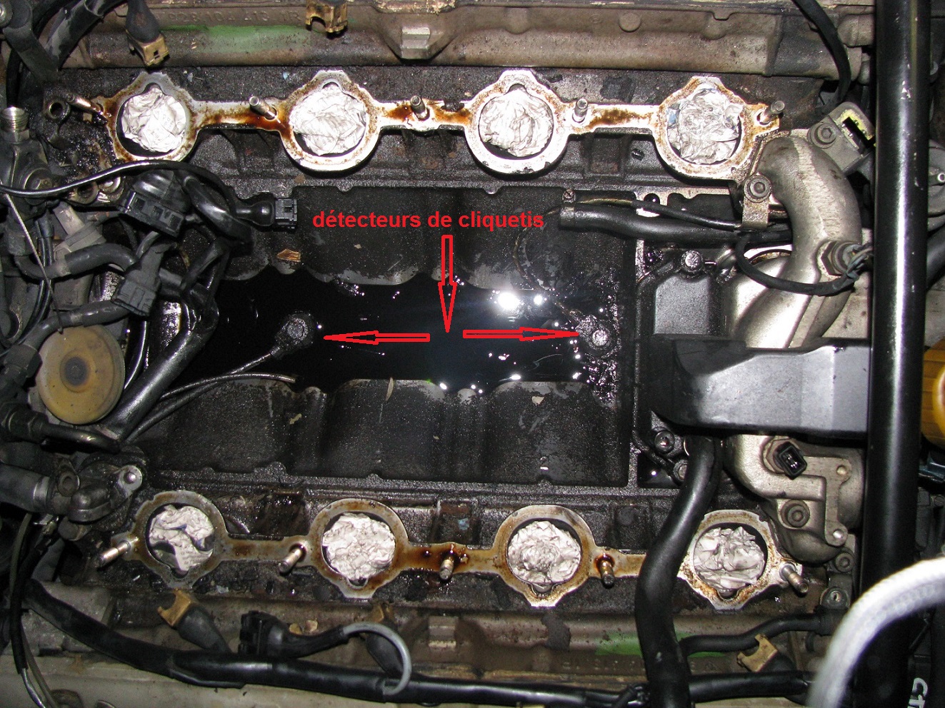

Pour le manque de puissance, je suis passé par là, sur la S4 la révision du distributeur d'admission semble incontournable à mon point de vu. Les défauts d’étanchéité étant source de nombreux problèmes (mauvaise dépressions, cognements dus à un mélange trop pauvre... etc).
Avant, tu peux déjà faire un test d'étanchéité pour voir, mais un démontage donne accès, entre autre, aux capteurs de cognements. A savoir, par exemple, qu'un capteur de cognement en défaut provoque un retard d'allumage constant...
Ci-joint, une photo de mon moteur pour que tu vois ce qu'on peut rencontrer au détour d'un démontage...

Merci pour ton post Jean-Paul. Je n'avais jamais entendu parler de ces capteurs de cognement. :what: :sceptic:
François

Salut François,
Il y a des capteurs de cognements uniquement depuis la S4. Il n'y en a pas sur les S2.
Dès la S 310 cv (S2), le passage en LH-jetronic a accru les risques de cognements du fait de l'appauvrissement du mélange à la moindre entrée d'air parasite (non prise en compte par le débitmètre pour doser l'essence).
Porsche a eu recours aux capteurs de cognements sur la S4 pour protéger les moteurs et remédier aux problèmes de casses rencontrés sur des S2 lors de phases de cognements répétées, voire continues, souvent liées à une simple prise d'air.
Conclusion, surveiller l'étanchéité de l'admission sur une S2 me semble particulièrement vital.
:hello:

:merci: pour ces précisions qui m'expliquent aussi pourquoi je n'en avais pas entendu parler...
François
