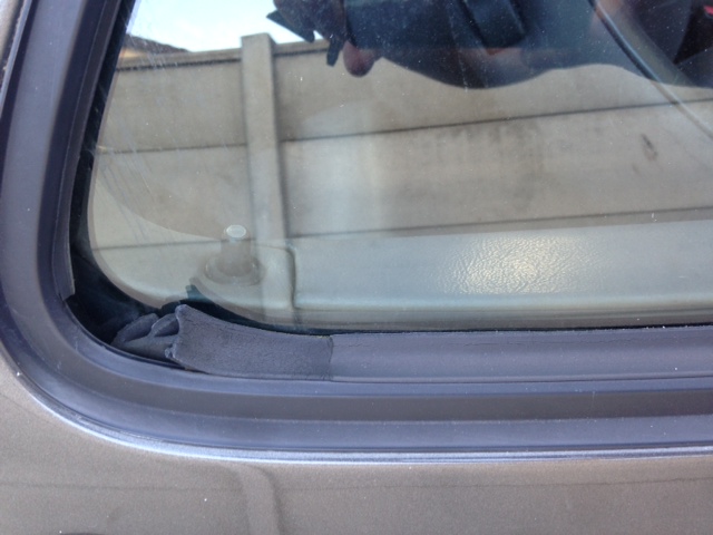

J'ai encore quelques questions concernant cette 928 :
- Est il possible de retrouver la référence de la teinte du cuir en passant par Porsche avec le n° de série ?
- j'ai mis en pièce jointe une photo du joint de vitre portière. Je voulais savoir si c'est une opération compliquée que de le remplacer. (en plus du prix qui semble tourner aux alentours de 180 euros l'unité).
Merci encore.

Message par lilian85 » sam. 6 sept. 2014 10:48
Si j'ai bonne mémoire Charles, ta 1ère 928 était une 4,5L achetée vers Châteauroux ? Avec un tissus un peu gris c'est ça ?
Pour le cuir, je pense qu'avec le n° de série ça doit être faisable en interrogeant Porsche. Mais en concession tu peux commander une piece déjà gainée mais pas le cuir en lui-même. Le mieux est peut-être de voir avec un sellier ?
Pour le joint de vitre il faut normalement déposer la baguette sur laquelle il est fixé. Et pour cela le mieux est aussi de déposer le panneau de porte.
A noter que pour déposer la baguette tu devras retirer le jonc à l'angle de la porte, à l'avant, en forme de boomerang. Je n'ai jamais réussi à le retirer sans le massacrer :pdb: il vaut 30€ en concession.

Message par chax » sam. 6 sept. 2014 18:56
lilian85 a écrit :Pour le joint de vitre il faut normalement déposer la baguette sur laquelle il est fixé. Et pour cela le mieux est aussi de déposer le panneau de porte.
J'ai réussi à remplacer le mien sans déposer la baguette, mais c'est pas simple...
