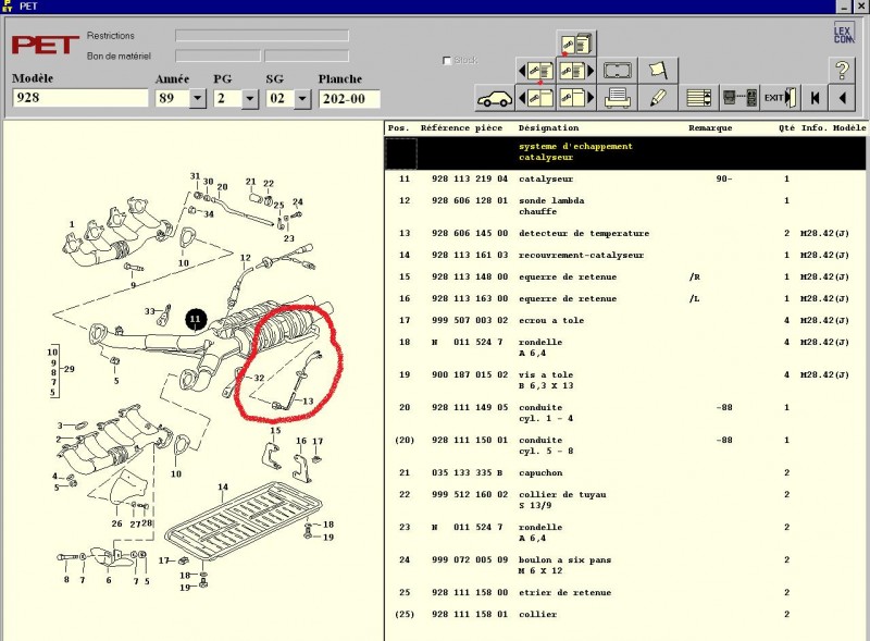

Si le fusible de la pompe à essence à sauté à plusieurs reprises, il faudrait peut être commencer par vérifier les pressions sur la rampe d'injecteurs, ce n'est peut être pas un pb d'allumage.
Pour info, et promis, après j'en parle plus, si le J dans la nomenclature veut bien dire Japon, c'est bien une particularité des modèles pour le marché japonais, (une de plus), voir repère 13 sur le pet:
Est ce que ça veut dire aussi que les modèles européens n'ont pas non plus la tôle 14 de protection sous le catalyseur?

J concerne en effet le Japon.

Les sondes de températures sur les collecteurs sont accessibles par le dessous si je lis bien les illustrations du PET, qui peut confirmer? :gne:
