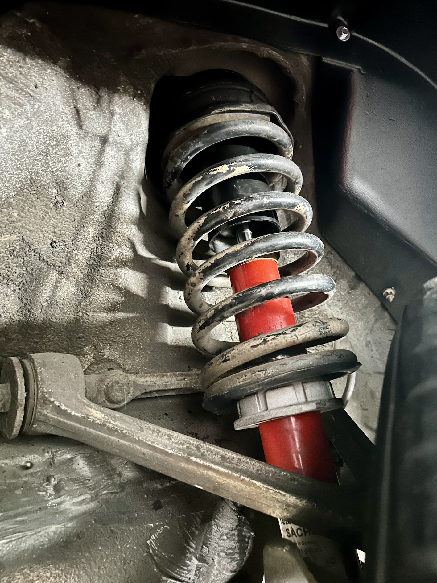

Elle progresse, Joints et Baguettes de Custode neufs, Amortisseurs AV et AR Sachs.

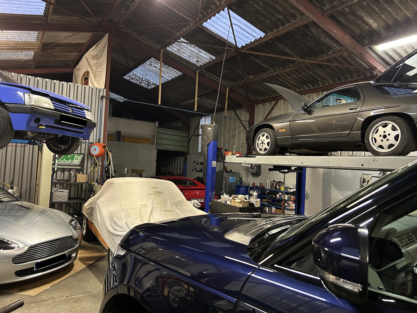

Une belle 944 refaite par Jules le jeune carrossier, elle sortait de loin, trou sur la calandre avant et ar, elle tournait sur 3 cylindres (Une soupape HS).

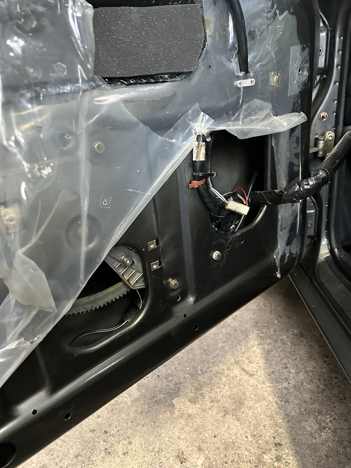

Test du moteur de vitre en direct, sur une batterie, moteur HS, il y a eu du bidouillage dans les fils.

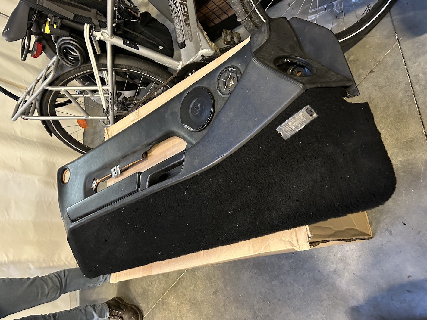

Moquette de porte changées des 2 cotés.

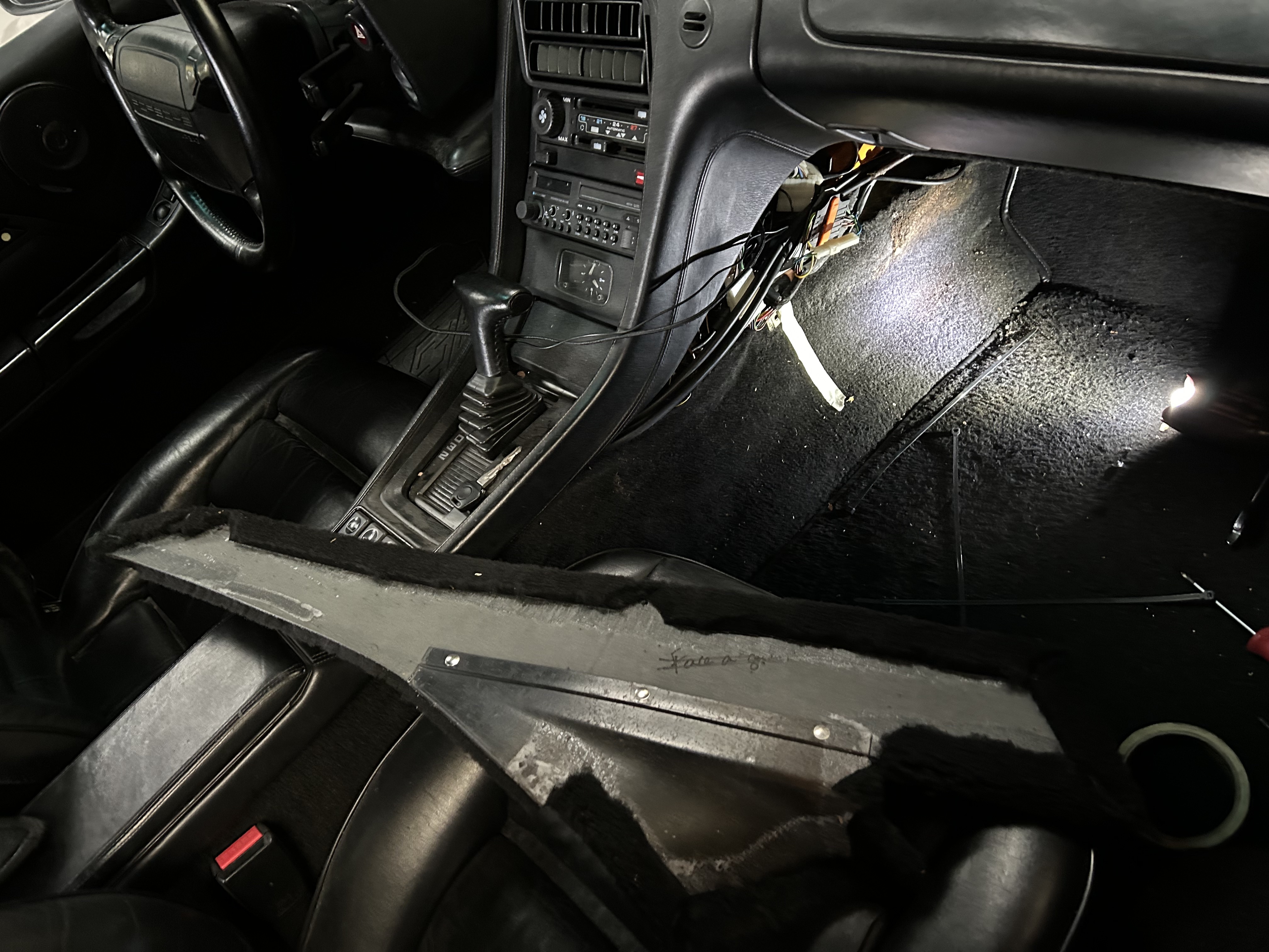

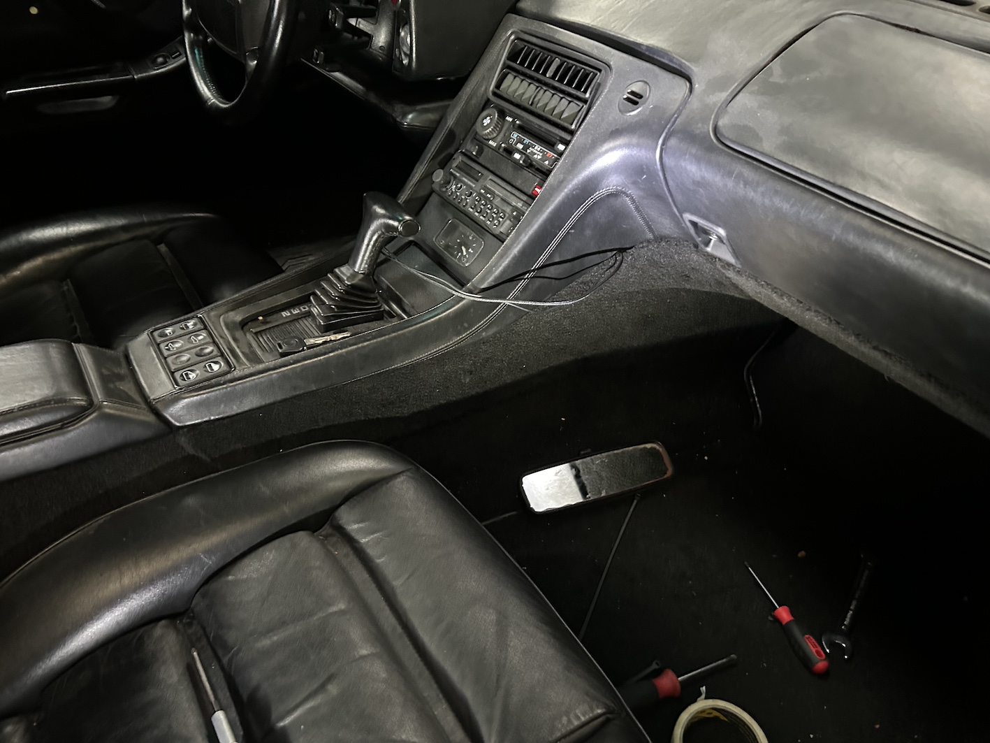

Remontage des 2 faces latérales de console neuves, panneaux latéraux en, "carton à garnitures" que l'on peut modeler au décapeur et moquette neuve.

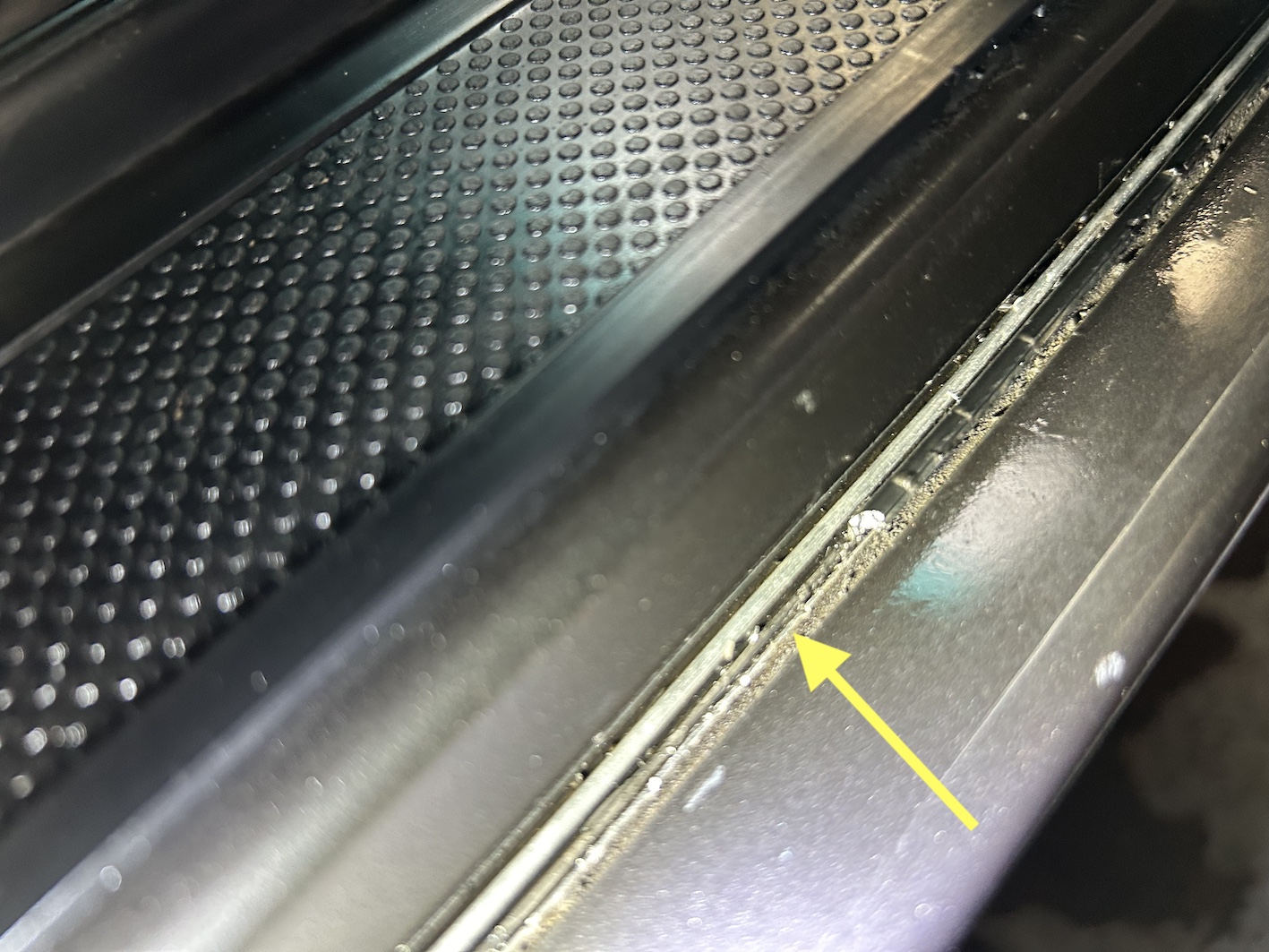

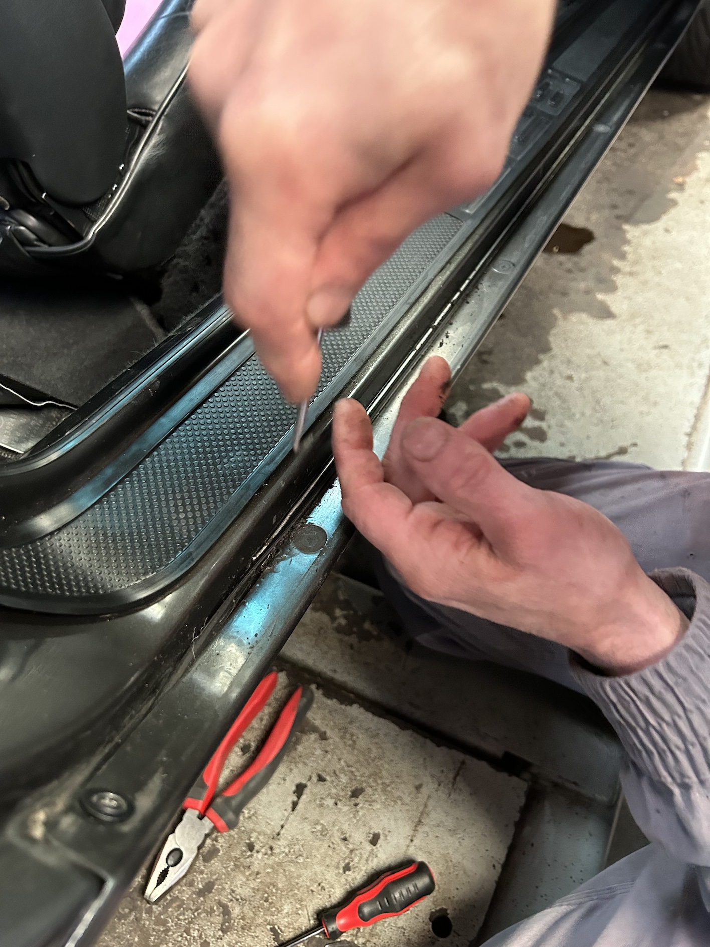

Changement des 2 seuils de porte.
A gauche pas de souci, à droite la feuillure est restée coincée sur toute la longeur et pour l'instant impossible de l'extraire, si vous avez une idée ?
La petite lame extérieure.
La feuillure qui reste coincée.
La petite lame du joint neuf qui se coince dans la gorge de la voiture.

Il fallait cet outil, en 5 mn la feuillure était enlevée là glisser et là sortir vers l'arrière.
Merci à Patrick pour l'aide.

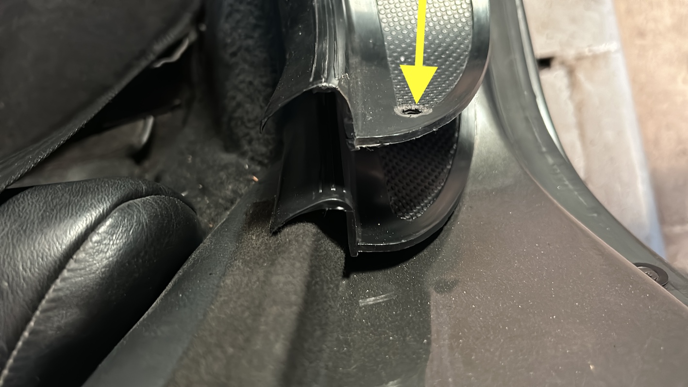

Posé.
Pas de trou sur les nouveaux seuils, en fouillant sur Rennlist plus de trou depuis au moins 2008.
Ce n'est pas beau mais ne sait pas quoi faire ?
Modifié en dernier par hajumar928 le jeu. 6 mars 2025 15:24, modifié 3 fois.

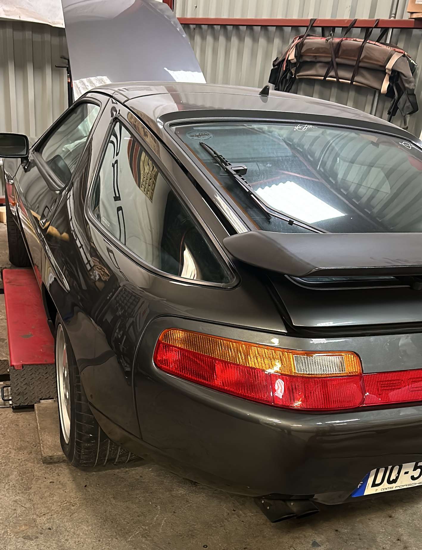

Custode posé, joints baguettes neuves.

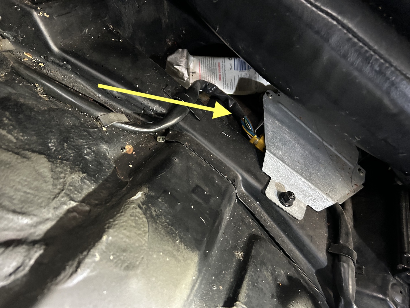

C'est quoi ce boitier sous le siége passager ? S4 1991.

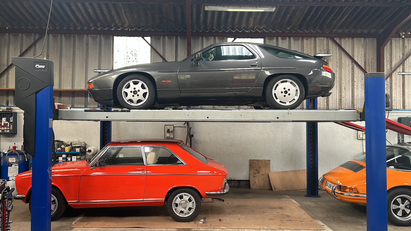

Message par hajumar928 » sam. 22 févr. 2025 13:27

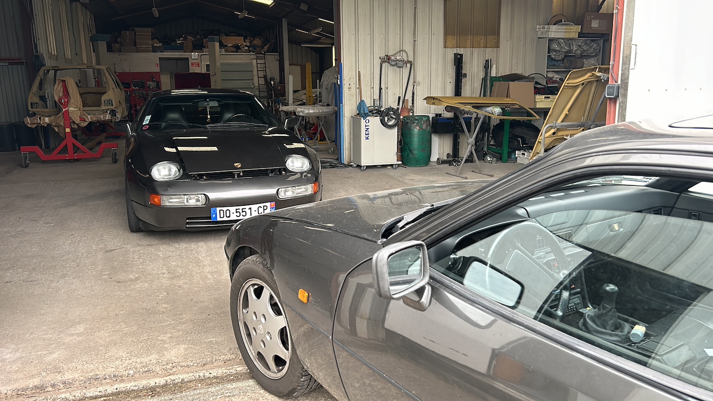

Contrôle technique passé avec brio.
