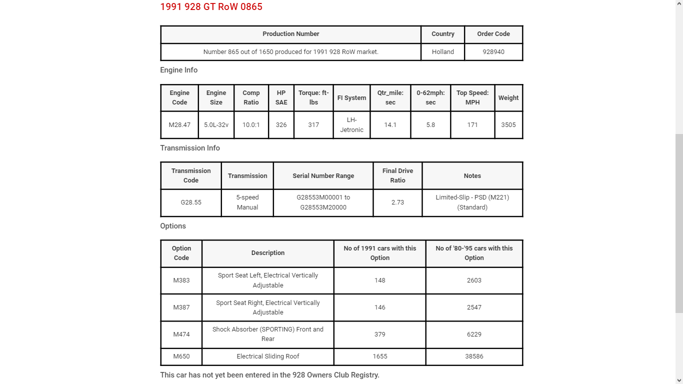

Message par Sew928 » dim. 1 mai 2022 15:19
chax a écrit :
jeu. 28 avr. 2022 07:00
Tes vibrations à l'arrêt font penser à des supports moteur défaillants.
Si tu nous donnes son numéro de série, on pourra t'en dire plus
Bonjour, voici le numéro :
1.WP0ZZZ92zMS800925
2. 928 940
3.M2847-85M G2855-

Message par chax » dim. 1 mai 2022 17:39
C'est donc une GT 1991 livrée aux pays-bas :
