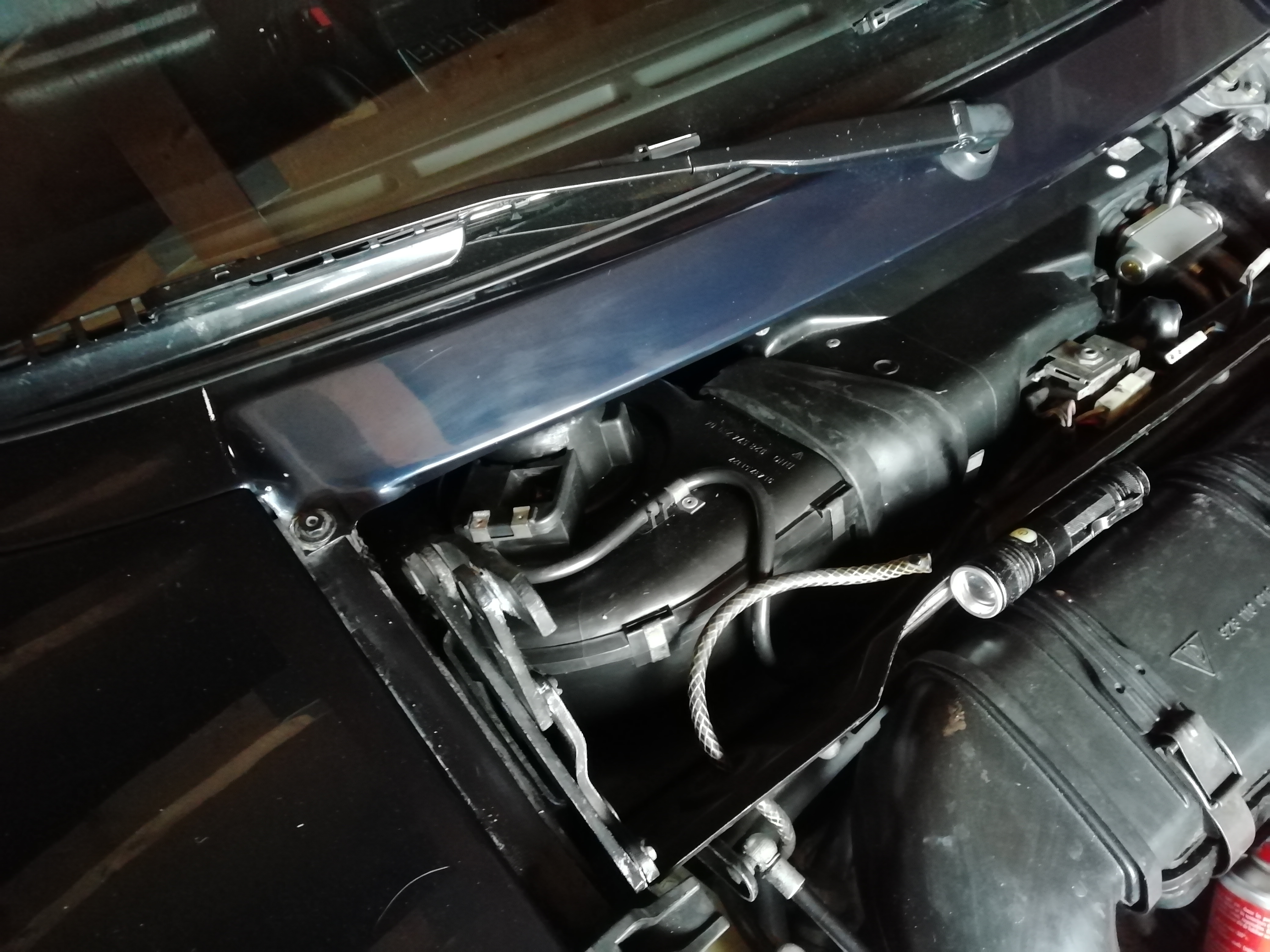

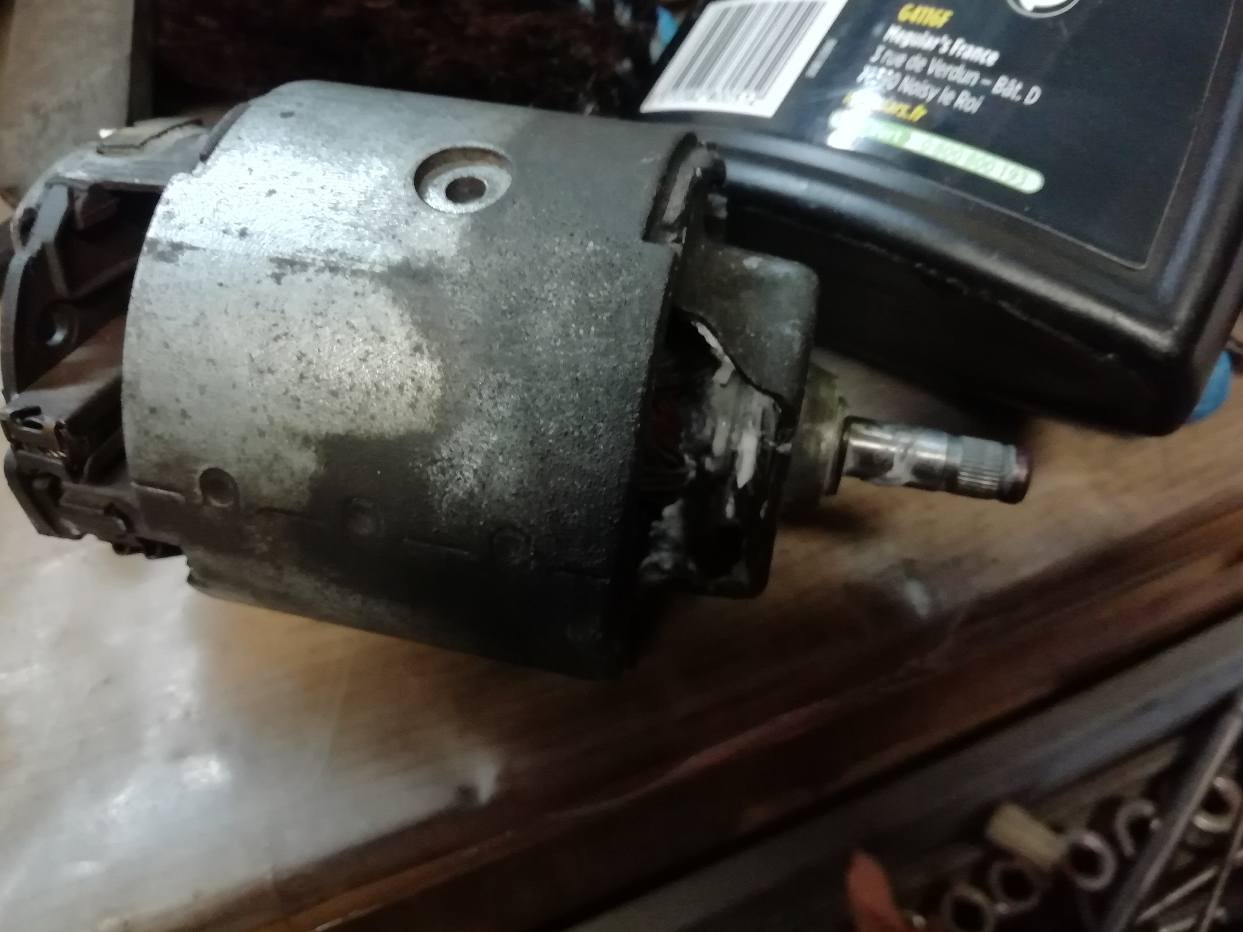

Démonter le ventilo d'air int qui commençait à couiner. L'axe était oxydé, j'ai pas pu voir si c'était des paliers lisses ou des roulements. Du coup j'ai bourré de graisse, un essai et plus de bruit. Si le pallier est sur roulement ça va pas durer longtemps. Par contre le moteur est serti et je pense pas que ça supportera un demontage. On verra !

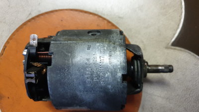

Bonjour Alexis, pour information, j ai un moteur de ventilation d occasion à vendre.
Paliers semblent ok : . Ne couine pas .
Testé, ajusté, graissé.
Tu me dis

Les paliers du moteur de ventilo sont des bronzes
tu peux les graisser mais le bruit revient

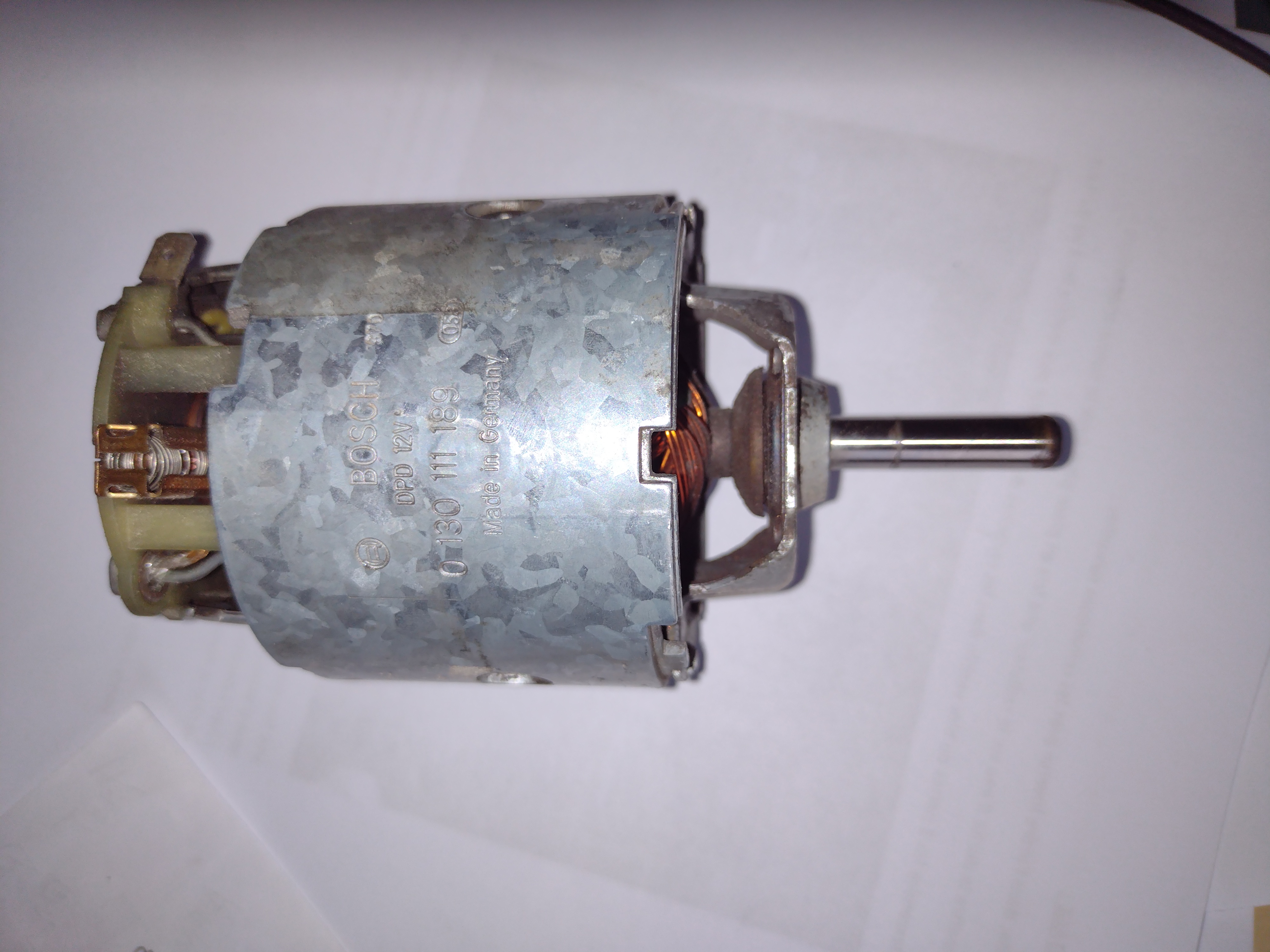

Voici- ce que j'ai pu trouver sur Ebay de plus ressemblant, cela vient de chez Audi qui les montait sur des A4 de l'année 2000.
Très ressemblant pour 25€
