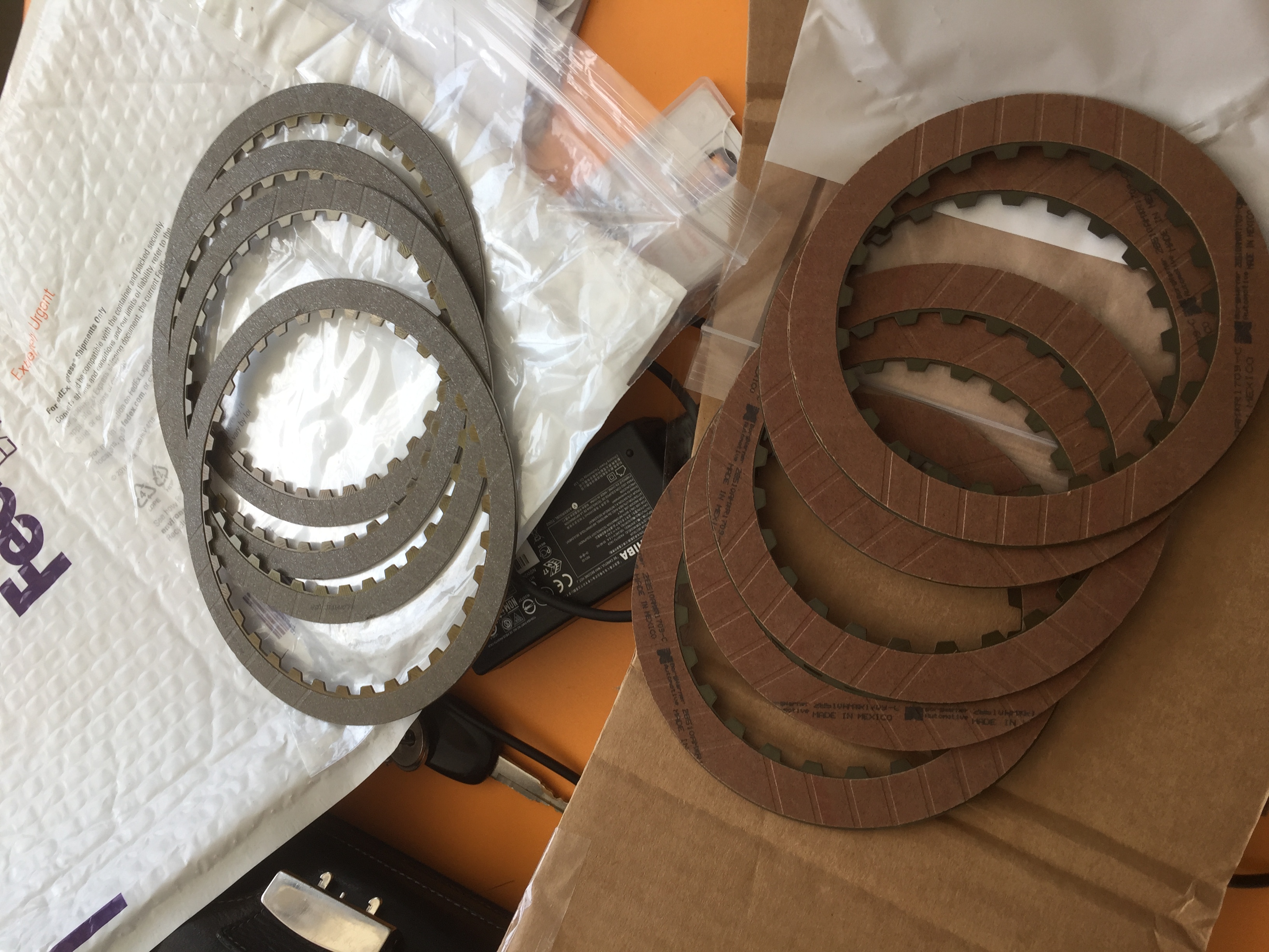

Boite démontée.
Tous les pignons sont en parfait état.
Les disques de friction K1 sont usés, avec des points de chauffe sur les disques métal. Friction et métal à changer !
Les disques de friction B3 sont morts. Frictions à changer !
Léger jeu et rayures sur la pompe. On change !
Maintenant je cherche le meilleur prix pour la pompe
