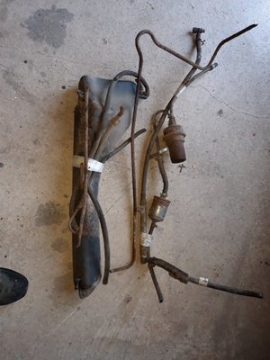

Message par fevrier53 » jeu. 5 nov. 2020 15:28
Pour faire suite à mon dernier message je joins les photos du circuit dont j'aurai besoin
A bientot
Stéphane
