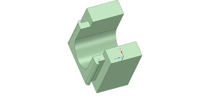

Réalisation et installation d'un arrêt de câble pour l'accélérateur.
A l'achat de la 28, l'arrêt du câble allant vers le papillon était cassé et (réparé avec un colson).
Pour être précis c'était la bague ou la sorte de rondelle qui n'y était plus et donc l'arrêt et le câble étaient un peu flottant.
Avec l'imprimante 3D, j'ai réalisé un petit cube de 20/20/15 dans lequel j'ai laissé une gorge de 10/10.
L'avantage est que je peux le glisser sur l'arrêt existant sans devoir démonter le câble qui lui même à ses extrémités serties.
Le nouvel arrêt s'appuie d'un côté sur la tôle des accélérateurs où il vient se clipser, de l'autre côté sur l'écrou de réglage du câble.
Réglage possible, fait en PLA noir donc discret.
Je vais m'en faire un deuxième au cas ou.....

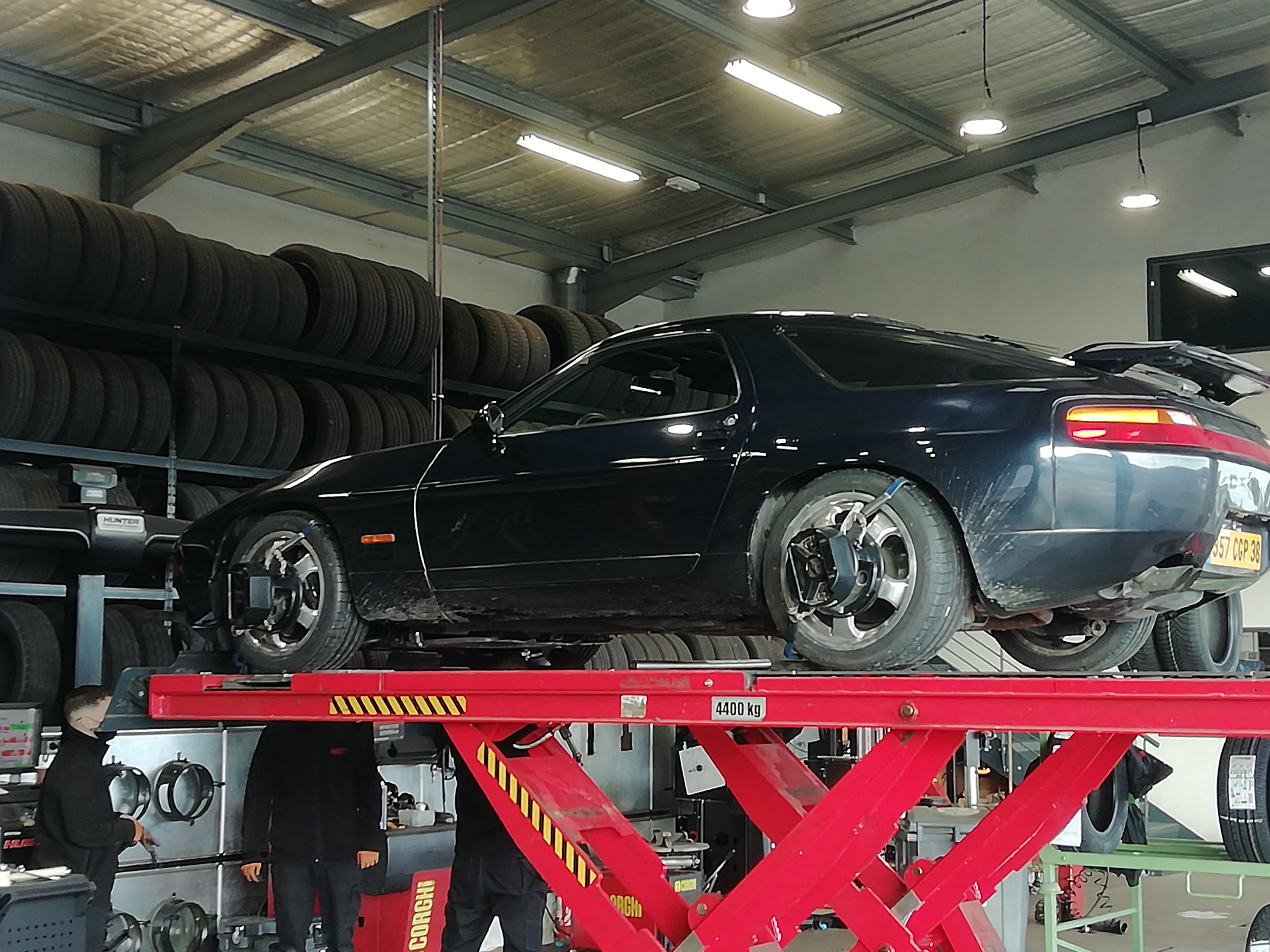

Changement des 4 pneus et réglages train av et ar.
Pas simple du tout. On verra dans 1 heure le changement de comportement.

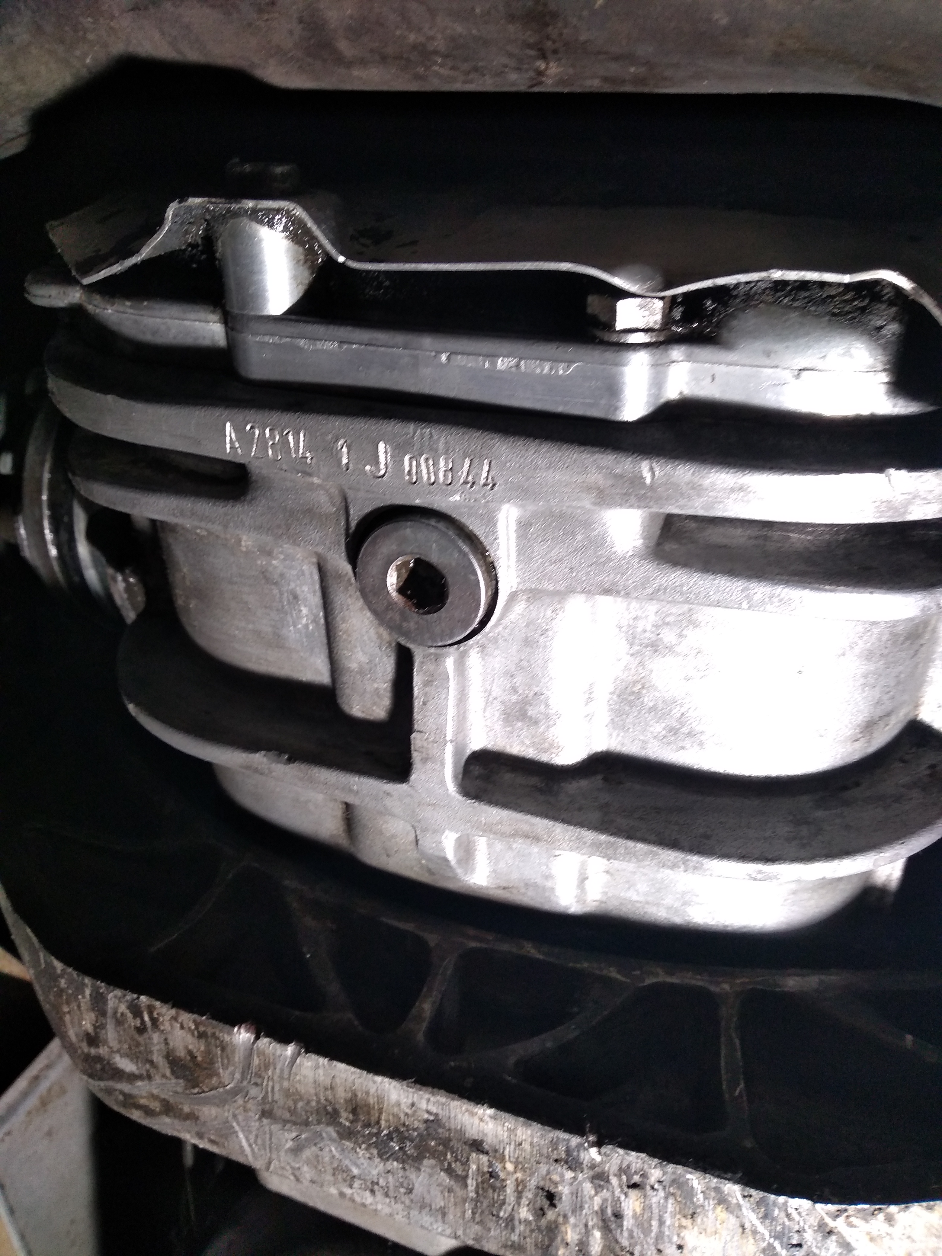

J'ai retrouvé le nom de mon différentiel, il était caché sous 30 ans de crasses.
