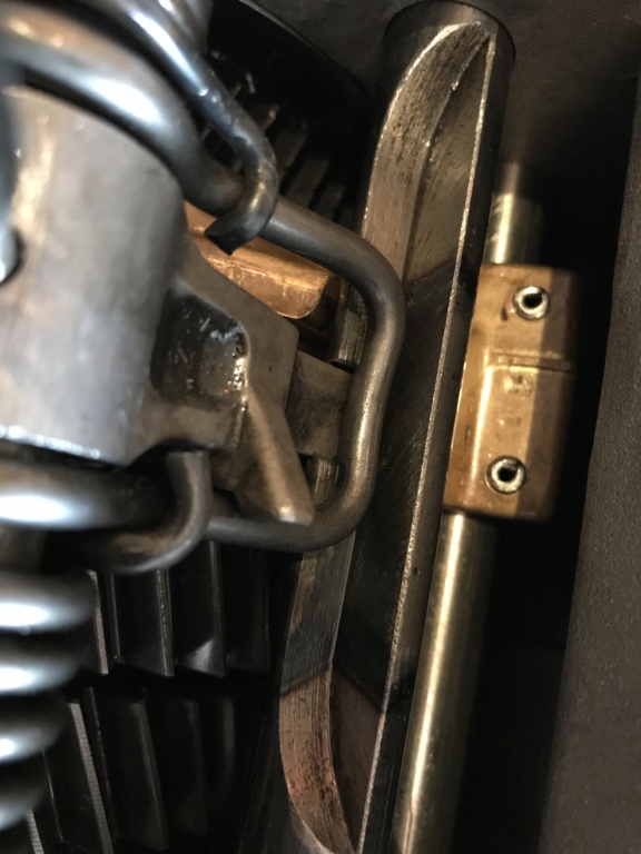

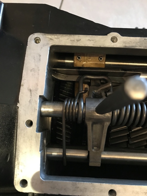

Bon, j'ai presque fini de remonter la boite de vitesses !
J'ai modifié le ressort de rappel du levier pour que le levier revienne bien au centre.
Pour ça il faut que le ressort soit de l'autre coté des arbres :
Comme vous le voyez, il est pas prévu pour.
Et ça donne ça :

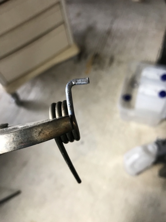

Du coup, modification ! (Non je ne me suis pas brulé ^^)

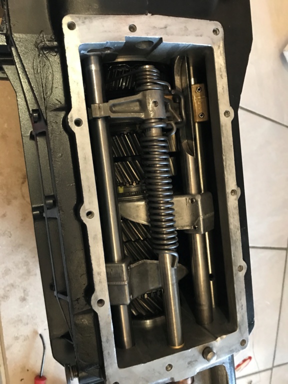

Et voilà !
PIgsL-vJ-1k
Et on remet les bouchons au cul et voilà !

Et voilà !
PIgsL-vJ-1k
