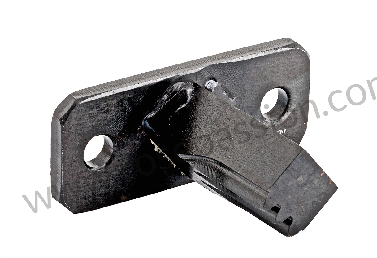

Topic author - Messages : 523
- Enregistré le : mer. 30 sept. 2020 16:00
- Auto : 928 S4 BVA - 1988
- Localisation : Manosque
Re: Etanchéité pompe a eau
Celui là ?
Celui là ?
- Messages : 15697
- Alias : Christian C.
Attention, ce n'est pas le même pour les moteurs 16 et 32 soupapes
