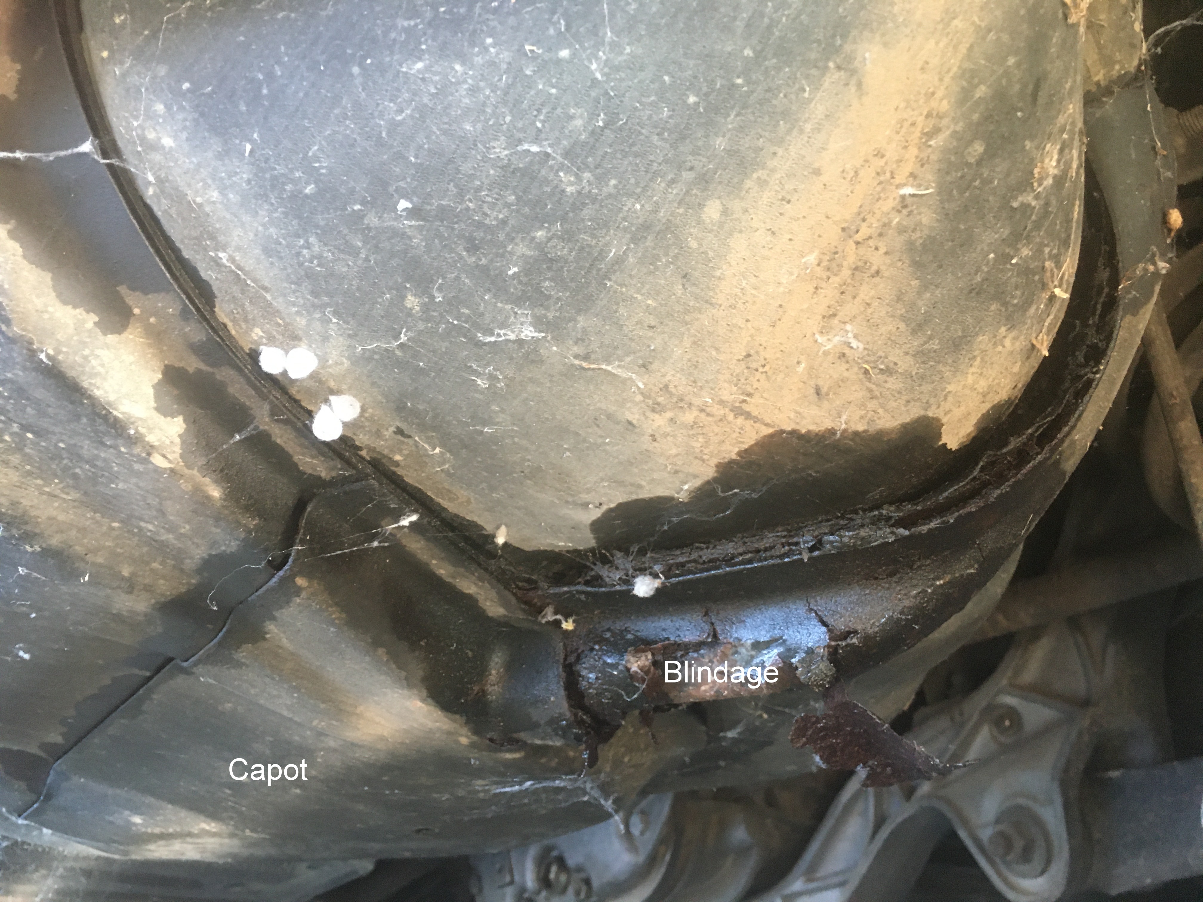

C'est bien une fuite de carburant. Je peux le sentir maintenant.
Comme j'ai roulé vendredi sans problème, je vais oser aller la conduire chez le mécanicien lundi matin. Ca vous parait inconscient ?
Messages : 15698
Re: 928S de 1981, écoulement suspect sous le cache du réservoir
Message par chax » dim. 27 oct. 2019 08:20
Tout dépend de la fuite. S'il n'y a pas de projection sur le pot d'échappement et que tu ne vas pas trop loin, il y a quand même peu de risque. Attends-toi à devoir remplacer ton réservoir et son support.

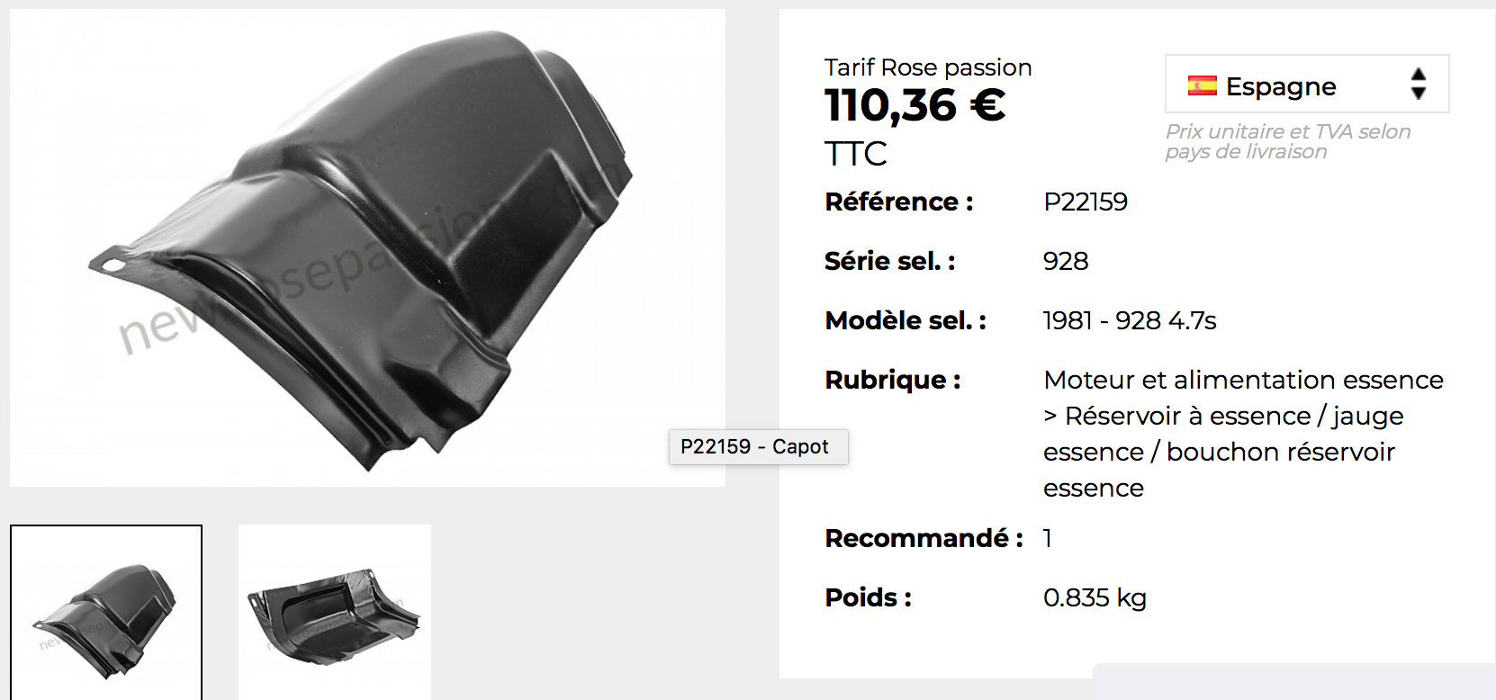

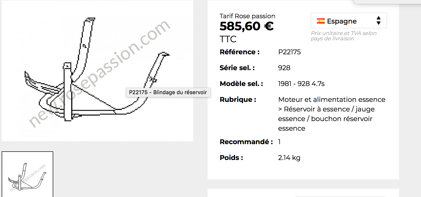

https://www.rosepassion.com/fr/schemas- ... sence-2696
Sur ce lien de Rose Passion, je retrouve le réservoir. Mais pour ce qui est de la protection, est-ce le «  blindage du réservoir » ?
Le prix est assez violent 😳 mais l’occasion sur ce genre de pièce, j’ai un doute.
J’ai encore le secret espoir que le réservoir soit ok et que ce soit juste une durite et la protection à changer sinon réparer, Je délire ? 😁

Oui tu as bien lu. J'y suis passé il y a quelques années : le réservoir finit par se fendiller et le berceau se pourrit : viewtopic.php?f=13&t=19725&p=249567

Je vois que je n'échapperai pas aux gros frais.
Il me sera donc indispensable de changer le réservoir, la réparation étant plus ou moins impossible, ça j'ai compris.
Par contre je ne comprends pas bien ce que sont les "capot" et "blindage". Le capot est-il la protection que je vois toute rouillée en dessous du réservoir ? Mais le blindage c'est quoi exactement ?

Le "blindage" fait partie du support de réservoir. Le "capot", lui, est amovible. Tu peux peut-être récupérer le capot mais ton blindage est cuit.
