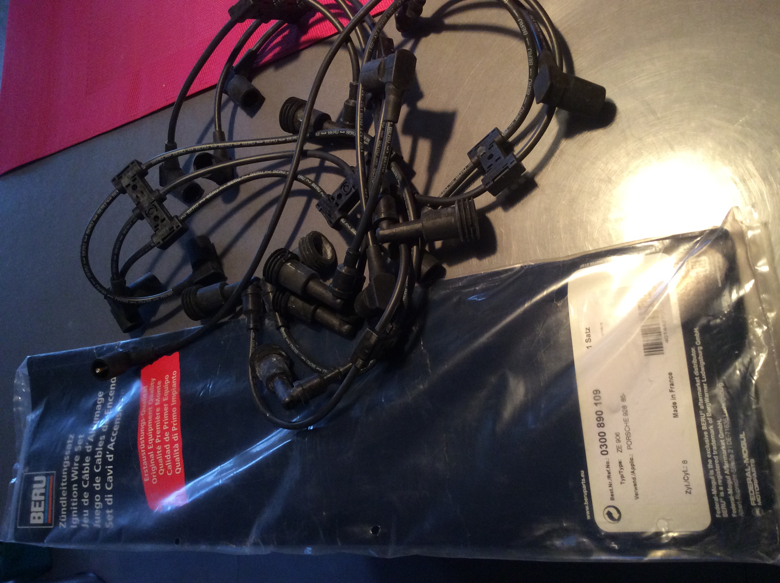

Bon voilà j’ai commandé le kit Beru ze906 chez W.D.auto
J’espère que c’est le bon....
Moins de 200€, je croise les doigts.

Salut à tous
Voilà colis reçu
Yapluka......
On va faire ça dans la semaine
Bon dimanche à vous tous
Hervé

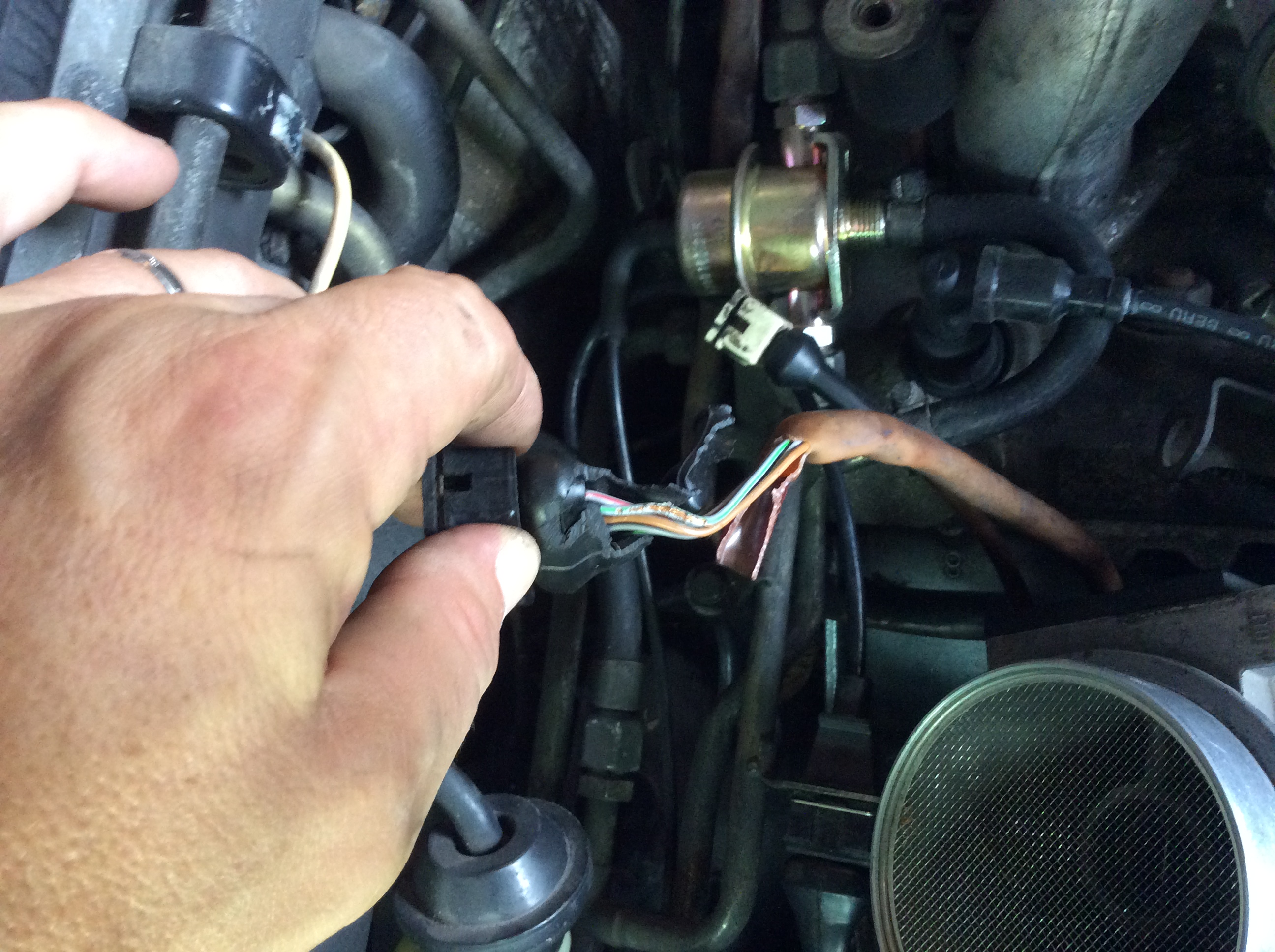

Bonjour tout le monde.
J’espère que vous allez tous bien.
Bon, avec quelques mois de retard, je m’y suis enfin remis , tous les enfants à l’école donc enfin un peu de temps....
J’ai donc changé le kit câbles d’allumage, ça c’est maintenant ok (démontage plénum, et environ 1h30 de boulot)

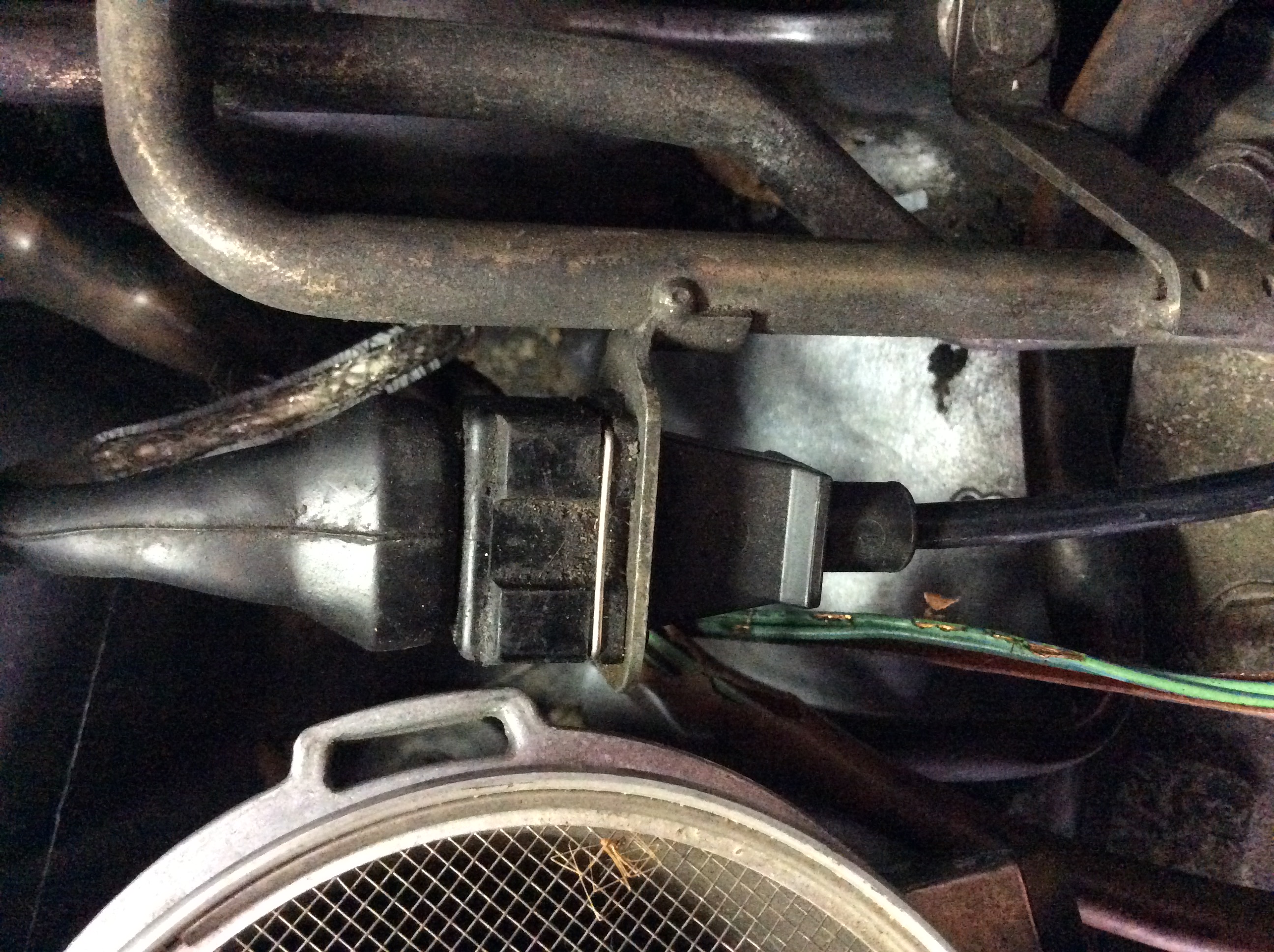

Les mauvaises surprises continuent, le faisceau électrique a été rongé
Il me faut donc votre avis d’expert
Scotcher les parties rongées ou remplacer le faisceau complet (celui qui compose la prise du débitmètre )
Existe-t-il un spray par hasard, genre vaporisateur de produit qui durcit en séchant et isolé par la même occasion ?
Encore faut-il trouver ce faisceau, puis à quel prix.....
J'attend vos avis et idées, merci à vous tous.

- Messages : 5884
Re: Saleté de rongeur....
Personnellement je "scotcherais" en me disant il me faudra changer le faisceau.
Ou couper les morceaux abimés en les remplaçant ?
Regarde les continuités des autres capteurs, pour être sur qu'aucun fil n'est à la masse (TPS/Capteurs Cliquetis......)
Topic author - Messages : 638
- Enregistré le : mar. 22 sept. 2015 15:02
- Alias : Hervé Keller
- Auto : 928 s2 1985- Tesla model 3 - megane CC 3 essence
- Localisation : Haut Rhin
Merci, Je vais me diriger vers le scotch alors........
Changer les morceaux de fils, ça risque d’être galère aussi (cosse etc etc )
Je vais démonter l’ensemble boîtier papillon et débitmètre demain matin pour nettoyer le creux du V, car il y a encore des crottes de rongeur, qu’elle misere.....

- Messages : 280
- Enregistré le : ven. 28 avr. 2017 12:09
- Auto : 928 S2 1986
Vu l'emplacement, le scotch ne tiendra pas (chaleur, vibrations..)
L'ensemble du faisceau est rongé? Ou seulement les photos que tu as envoyé?
Tu achètes de la gaine thermo et des outils pour dépiner tes prises et tu répares tranquillement.
Ça ne sera pas beaucoup plus long que le scotch et ça sera durable
- Messages : 850
- Enregistré le : sam. 14 janv. 2012 15:27
- Auto : 928 S2 '84,
Moto Yamaha TTR250 - Localisation : Belgique-Wallonie
Geo a écrit : ↑sam. 7 sept. 2019 16:55Vu l'emplacement, le scotch ne tiendra pas (chaleur, vibrations..)
Ça ne sera pas beaucoup plus long que le scotch et ça sera durable![]()
