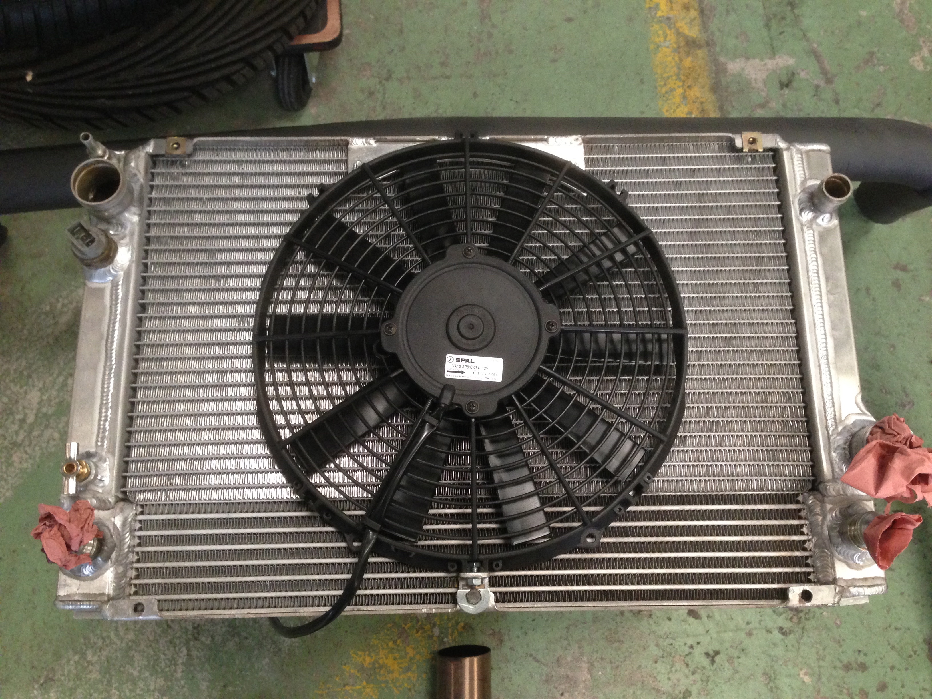

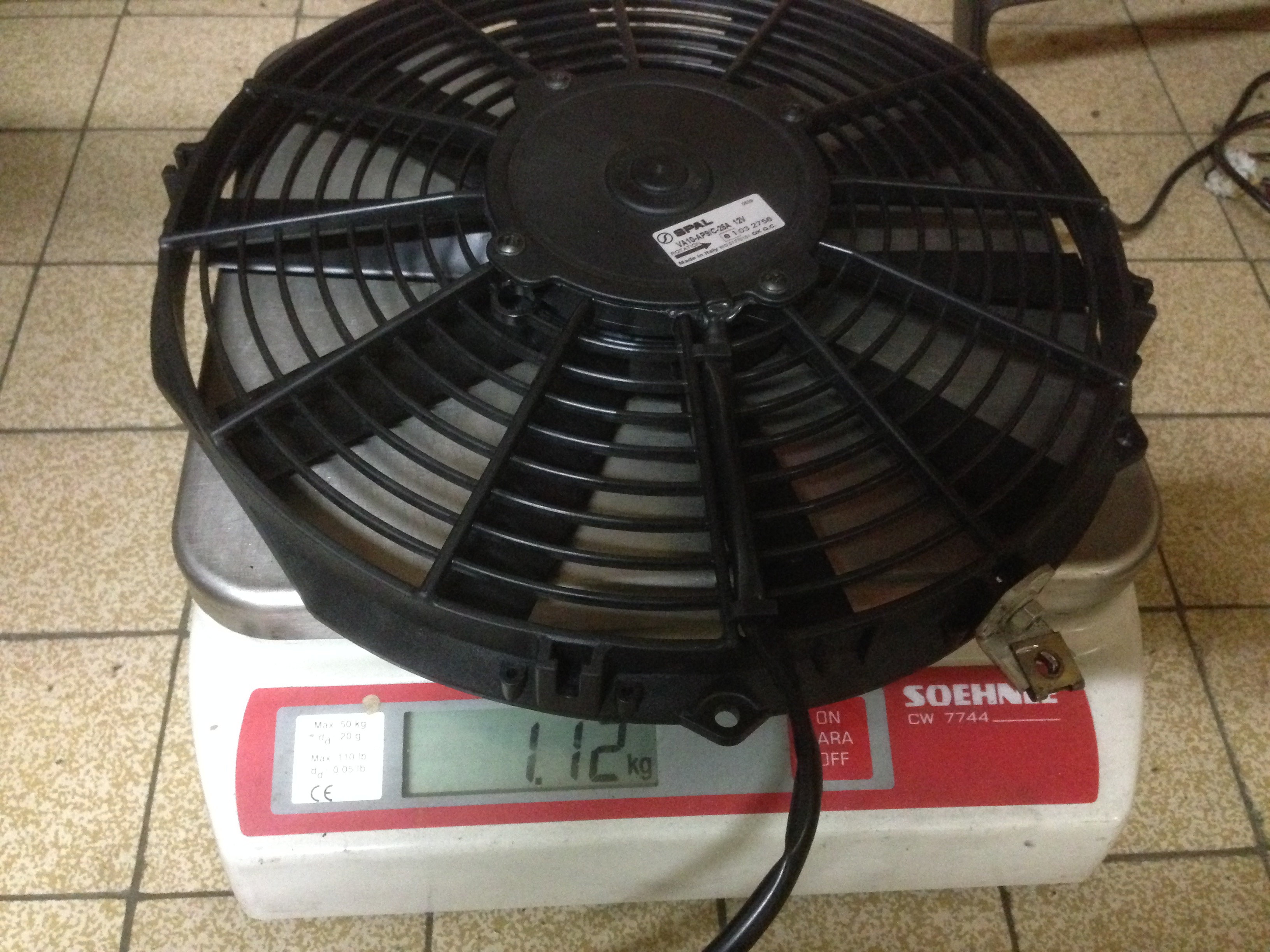

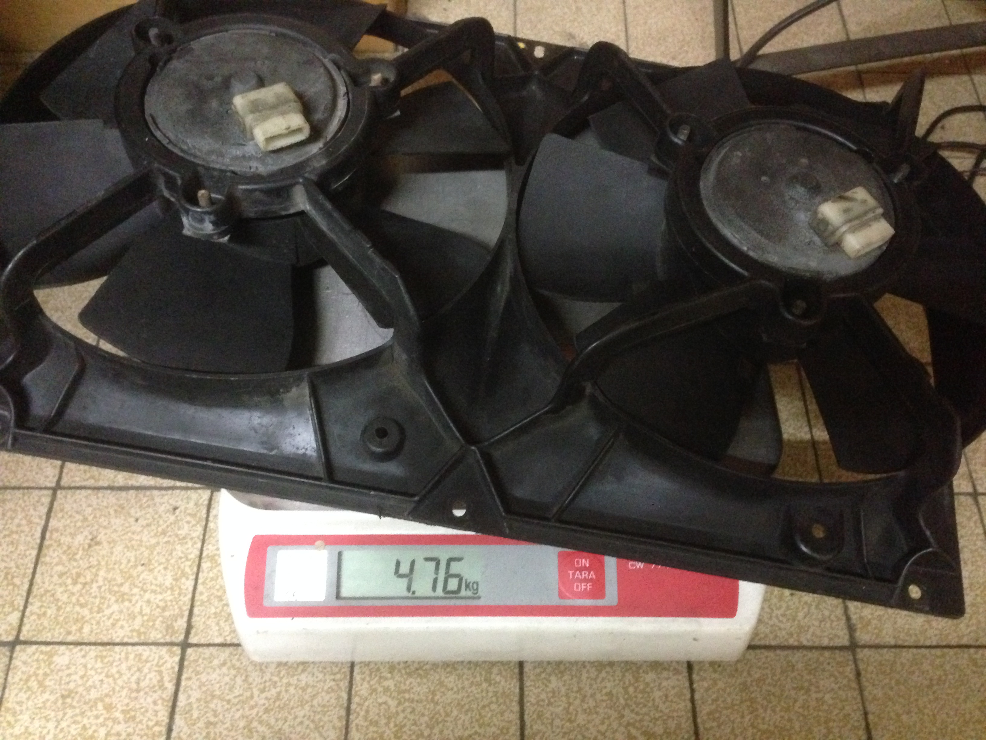

A la Réunion tes ventilos doivent tourner en permanence, je les remplacerais par des neufs modernes tu as le choix chez Oréca.
Ils ont 30 ans et leur résistance mécanique a du augmenter.
https://www.oreca-store.com/?gclid=EAIa ... gKH0_D_BwE
Ici sur TurboCup de Butzi http://www.porscheclub-924-944-968.fr/v ... 7&start=80
Avant
Aprés
Avant
Aprés
