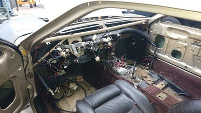

On continue la restauration en profondeur...

elle va etre plus neuve que neuve cette auto

Sans aller jusqu'à une restauration au moindre boulon à neuf, on essaie de faire ça en profondeur. Tant qu'à s'emmerder, autant que ça vaille le coup et que l'on soit fiers du résultat !
Mais, bon, pas simple de trouver le temps entre le taf et tout le temps nécessaire pour essayer de faire bien...

Salut Hubert, je sens qu'elle va être nickel cette 928.

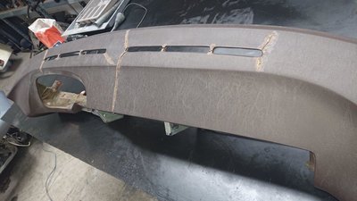

Pour le TDB tu vas le recouvrir de cuir? Je demande ça car je vois que les fissures sont traitées au mastic

Les choses avancent bien dis donc. Elle va être drôlement belle cette 928.

Oui, c'est bien ça. Retrouver un TdB en bon état couleur marron étant quasi impossible, la solution c'est le recouvrement cuir (option d'époque).Laurent928 a écrit : ↑sam. 9 mars 2019 21:36Salut Hubert, je sens qu'elle va être nickel cette 928.

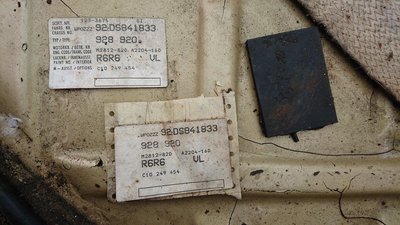

Par contre, il faut que je trouve le nom donné par Porsche de la couleur de l'intérieur afin d'être parfaitement dans la teinte.
Si quelqu'un sait me décrypter l'étiquette ?

voilà ce que j'ai trouvé :
- R6R6 / R6V9 966 M2 Bronze clair Hellbronze Bright Metallic 1983-1984
- VL : sur le forum rennlist, un membre a une 911 avec cet intérieur de 1983 ... et c'est un full cuir marron chocolat du nom de marron dans le nuancier

Merci Bertrand,
C'est bien le VL pour la couleur intérieure mais je n'ai pas trouvé de vrai référentiel Porsche associé.
La difficulté est que lorsque je vais sur les sites teinture cuir, ils ont plusieurs "marron" différents !...
En plus, je cherche la meilleure homogénéité possible entre les plastiques marron et les sièges cuir.
J'aurais d'ailleurs un des plastiques à peindre. (petit bout de ciel de toit au niveau du hayon)

A ta place, je me tournerais vers colorlook. Ils ont des nuanciers par marque, peut être plus précis voir les contacter pour voir si tu ne pourrais pas avoir un échantillon du rendu sur un morceau de cuir repigmenté?ahd289 a écrit : ↑lun. 11 mars 2019 12:27Merci Bertrand,

en effet pour les codes intérieurs c'est toujours un souci car il n'existe que peu de listes de codes...
Pour le code VL c'est en cherchant sur le net que j'ai trouvé qqn qui avait le même souci que toi sur une 911 et il avait posté une photo de son intérieur.
J'ai donc recherché le nuancier 1983 et j'ai trouvé un seul marron, assez foncé d'ailleurs, du nom de marron.
A partir du moment où tu auras fait refaire un peu de teinte, tu pourras aussi reteinter certains plastiques ... on l'a déjà fait.
Personnellement je me fournis chez technicuir (https://www.technicuir.com/) ; ils font presque tous les salons et ont déjà certaines couleurs d'origine en stock (pour Porsche et Citroen notamment)
