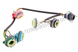

Plusieurs supports d'ampoules sur le faisceau de feux AR sont cassés, quelqu'un aurait-il les faisceaux à vendre en occasion ou un tuyau pour les trouver, quelques supports d'ampoules me suffiraient pas de problème si je dois refaire les soudures... Ne concerne que les versions à partir de la S4. Photo ci-jointe.

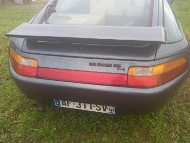

J'ai une petite question, sur le pare choc arrière j'ai le bandeau comme sur les GTS (photo ci-jointe), cependant en comparant avec une autre S4 mes ailes ne sont pas plus larges. Il me semble pourtant que le PC de la GTS ne peut se monter qu'avec les ailes larges de celle-ci sauf erreur (tout à fait possible) de ma part... Un kit aurait-il existé? Quelqu'un a une idée?
Toutes les pièces manquantes arrivent cette semaine, j'ai même trouvé des CUP1 "origine", si tout va bien la voiture devrait pouvoir passer le CT vers la fin du mois...et retrouver la route qu'elle n'a plus vue depuis 2009.

Le pare-choc arrière pour une S4 n'est plus disponible en neuf.
C'est le pare-choc d'une GTS qui est fourni.
Je suppose donc qu'il peut-être adapté aux S4 et aux GTS.

Hello j'ai les ailes élargies de gts qui ont été installees après que le kit double sortie Jaquemond S4 ai été monte.
J'ai du ruser pour mettre des joints épais pour masquer le fait que les ailes sont trop larges par rapport aux ailes .

Le PC de GTS n'est pas plus large que celui des S4 et GT
il se monte donc sans problème.

Oui effectivement cela expliquerait pourquoi c'est ce bouclier qui est présent sur la mienne sans pour autant avoir les ailes larges de la GTS.

Bonjour Fluitex,fluitex a écrit : ↑lun. 10 sept. 2018 21:29Hello j'ai les ailes élargies de gts qui ont été installees après que le kit double sortie Jaquemond S4 ai été monte.
Je ne suis pas certain d'avoir compris, si tu as les ailes larges et le bouclier de GTS, cela ne doit pas poser de problème?

Bon çà semble clair et explique parfaitement pourquoi mon PC de GTS est monté avec mes ailes d'origines de S4, une nouvelle énigme de résolue.
J'imagine que pour les puristes le PC de GTS et les CUP1 sur une S4 çà fait peut être un peu bidouillé mais je trouve ce look vraiment sympa, de toute façon c'est réversible... Au moins en attendant d'avoir une vraie GTS dans le garage un jour.
