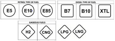

Je viens de tomber sur un article qui indique qu'une nouvelle norme d'identification va mettre dans le même sac le SP95 et le SP98 sous l’appellation E5.
Ma grande question est que nos 928 à moteur 16 soupapes (Mamies, S et S2) sont étudiées pour fonctionner au SP98.
Comment va-t-on faire dans quelques jours / mois ?

A voir car j'ai vu sur plusieurs sites la même chose soit E5 = SP95 et SP98 ; E10 = SP95E10 ; E85 = bioethanol

Extrait du lien OuestFrance donné par Sam:
Un E, un B, un 5, un 7…
L’essence sera signalée par un cercle entourant un « E », le tout associé à un chiffre reflétant la teneur en biocarburant : 5 % pour l’E5 (qui correspond à l’ancien « sans-plomb 98 »), 10 % pour l’E10 et 85 % pour l’E85. « E » pour « essence », donc : jusque-là, ça va.
Le diesel, lui, fera appel à un carré avec, à l’intérieur, un « B » (pour... "Bio" ?) associé au chiffre affichant lui aussi la teneur en biocarburant (7 ou 10 %). Le sigle XTL, pour sa part, désignera le diesel synthétique, non-dérivé du pétrole.
Les carburants gazeux, enfin, seront désignés par un losange frappé des lettres « H2 » pour l’hydrogène, « CNG » pour le gaz naturel comprimé, « LPG » pour le gaz de pétrole liquéfié et « LNG » pour le gaz naturel liquéfié.
