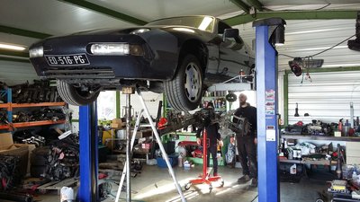

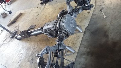

Après 2 ans et demi avec un bruit de roulement et une tringlerie douteuse, j'ai enfin décidé de tout tomber pour une fois que j'avais 2 jours devant moi!

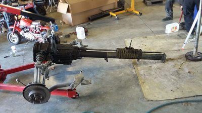

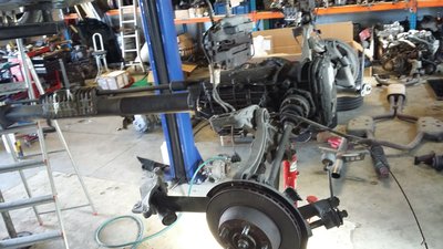

La dépose s'est très bien passé, à peine 2h15.
Le plus long a été ensuite de tout bien nettoyer

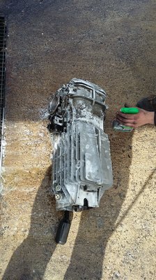

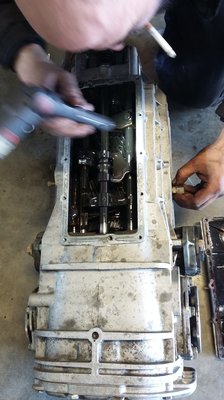

Concernant la boite c'était une tringle dans la boite qui était désaccouplé du basculeur, ce qui ne permettait plus le maintien de l'arbre de tringlerie.
Je vous ferais des photos demain.

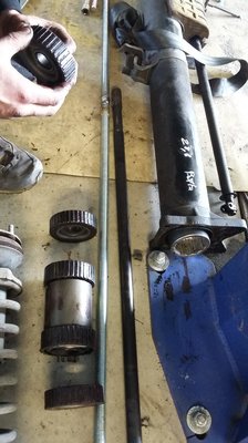

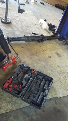

Concernant le transaxle, pas évident de sortir ces 3 fichus roulements, obligé de se creuser un peu la tête.
Je pensais sortir 3 roulements d'ailleurs mais il y a une sorte de cylindre avec un silentbloc.
Petite question pour les connaisseurs, je n'ai pas pris de mesure pour repérer la position de ce cylindre dans le transaxle, est ce important ?
L'arbre central n'a pas l'air de reposer dessus.
