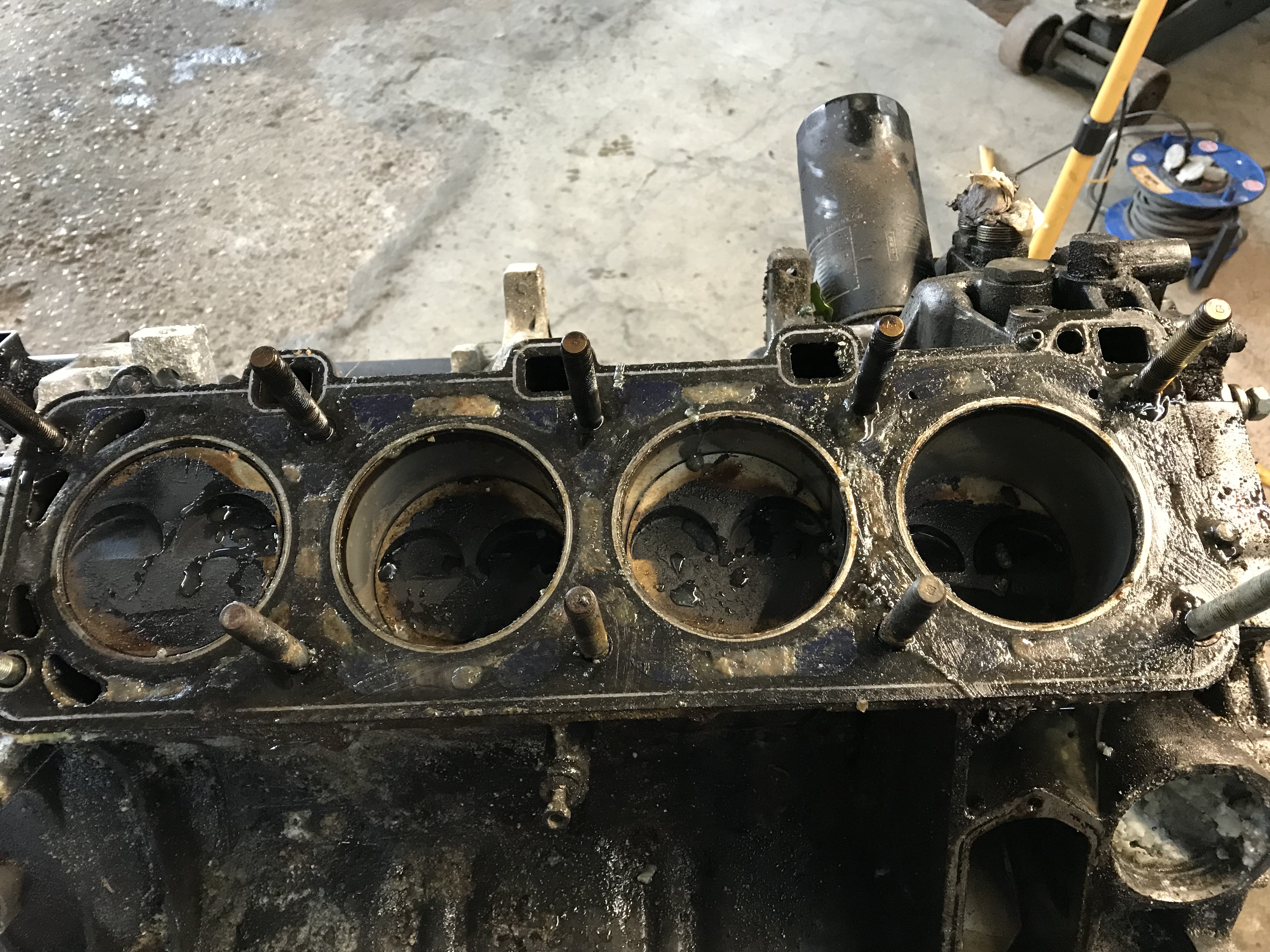

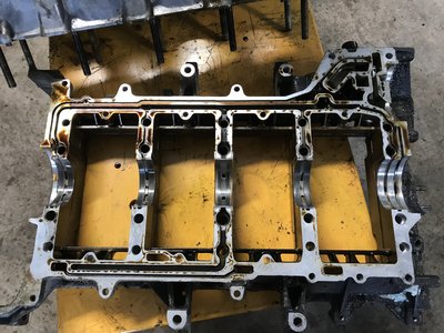

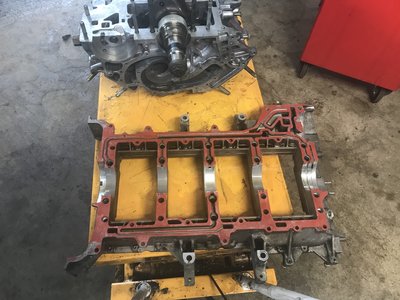

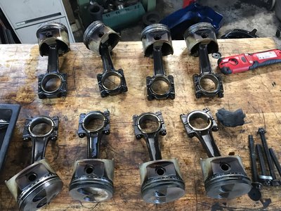

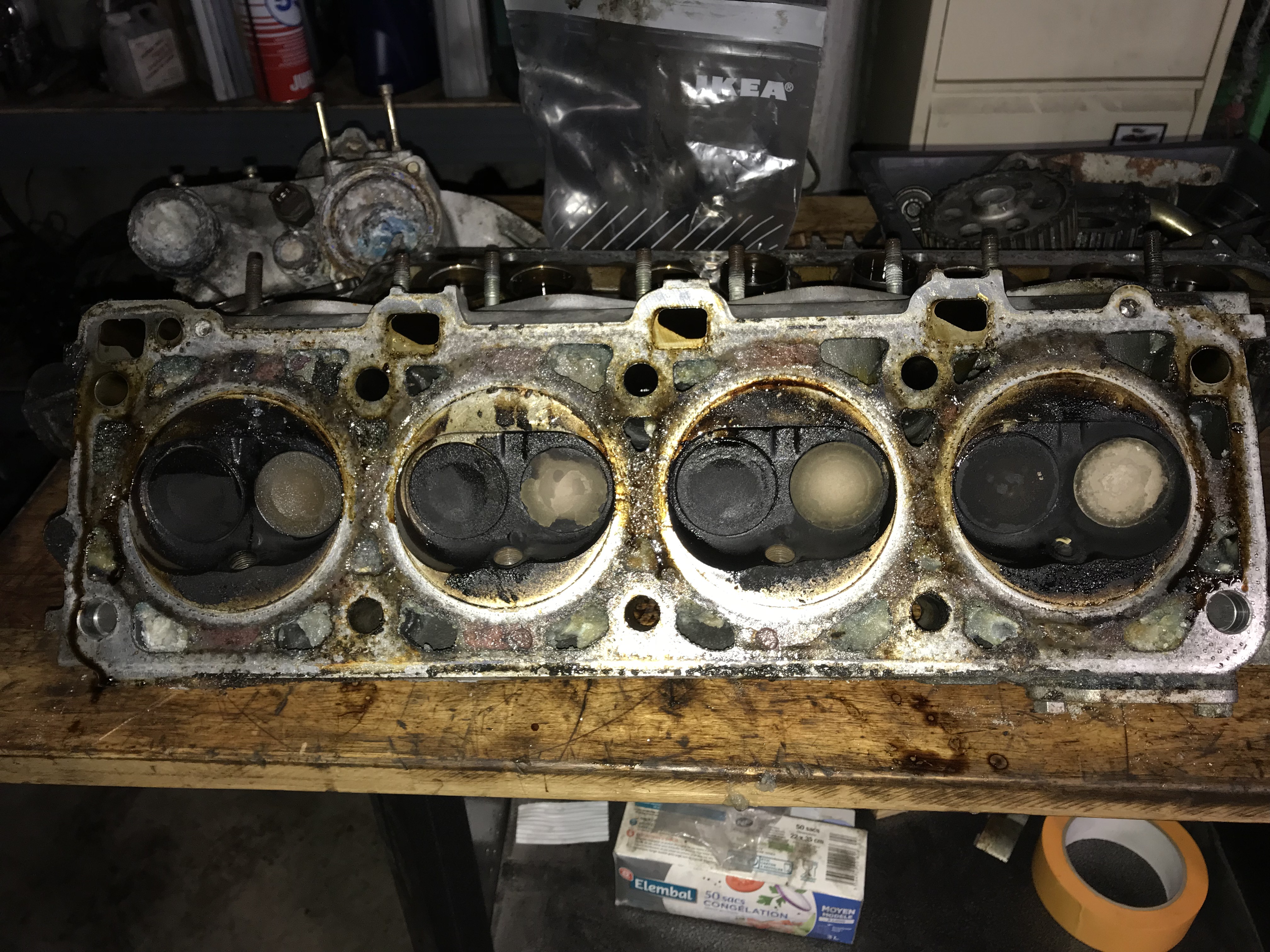

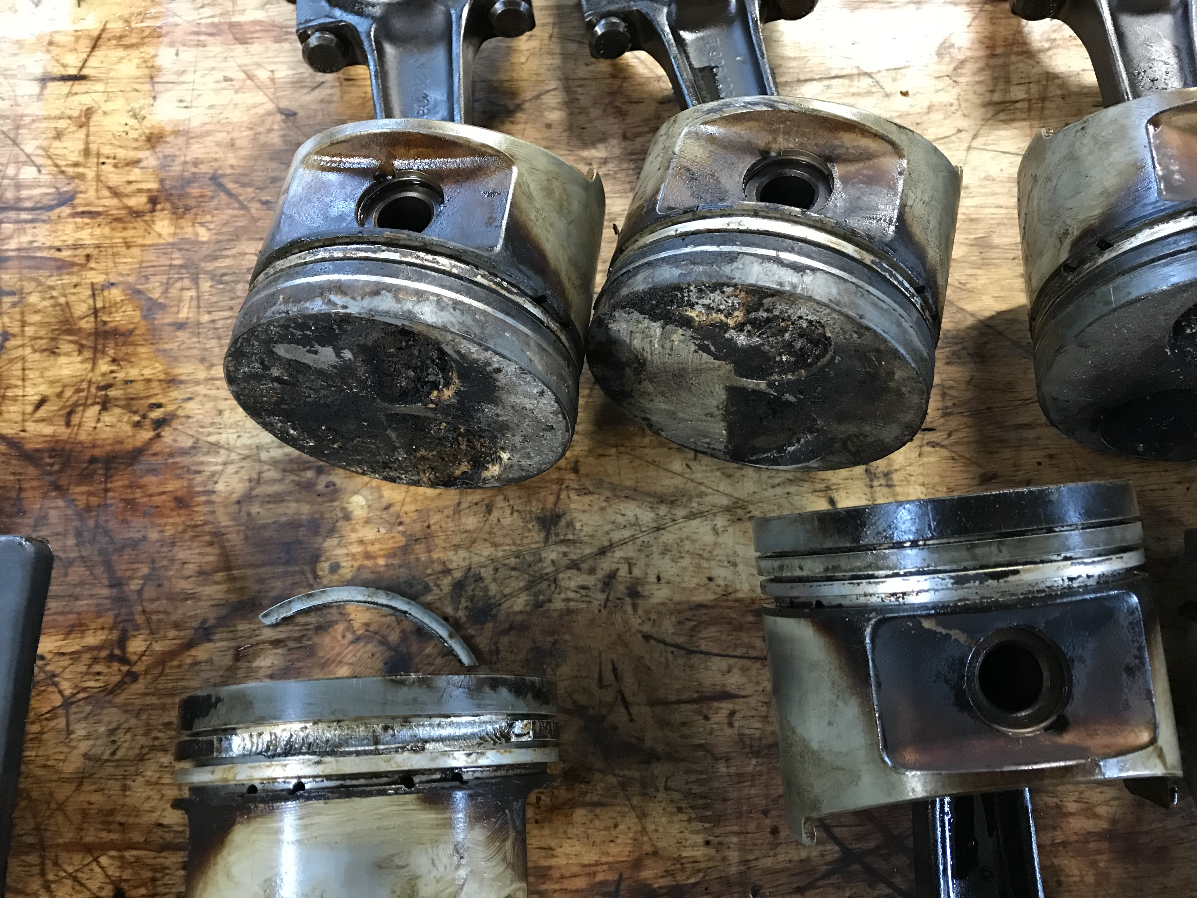

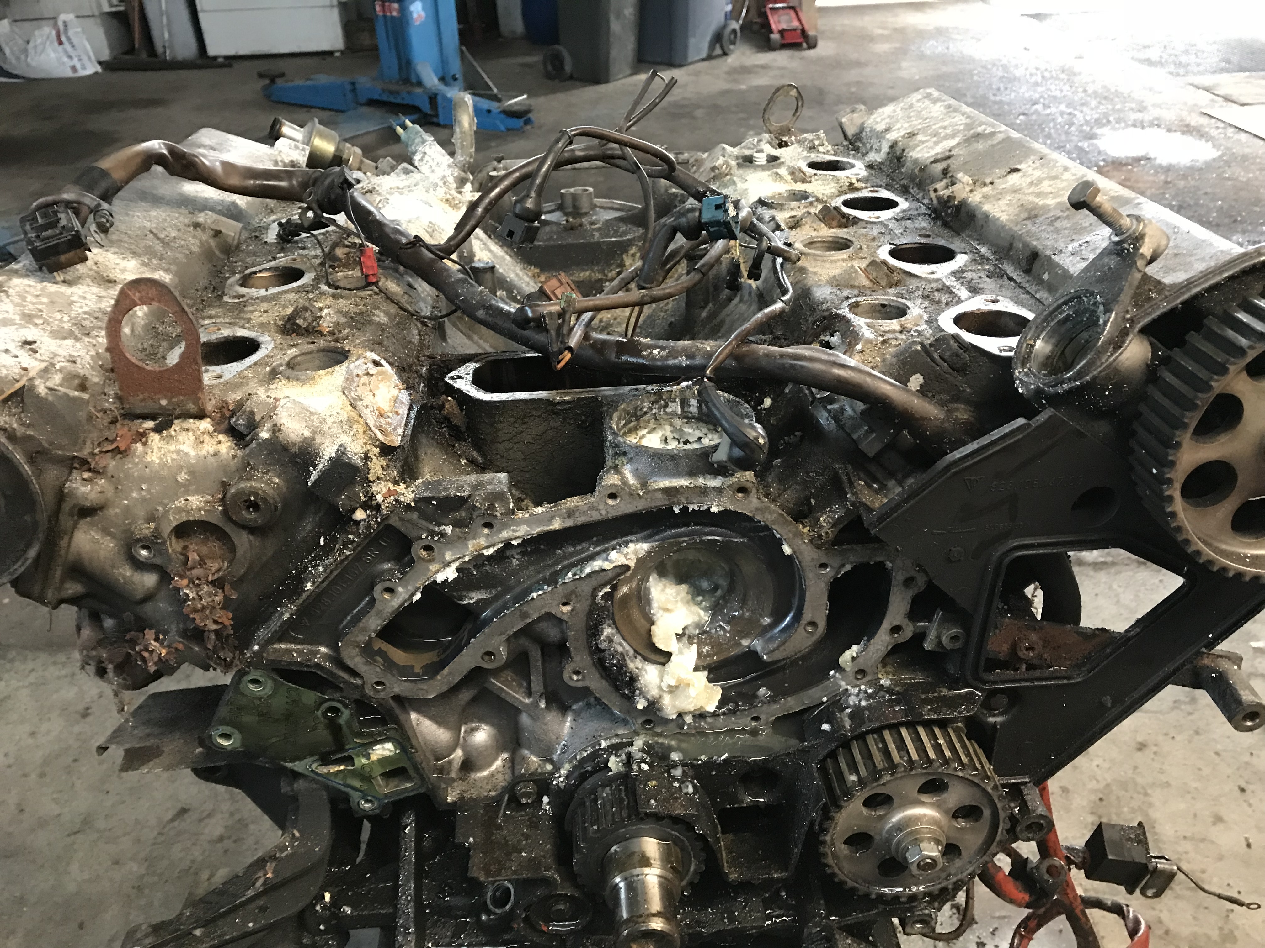

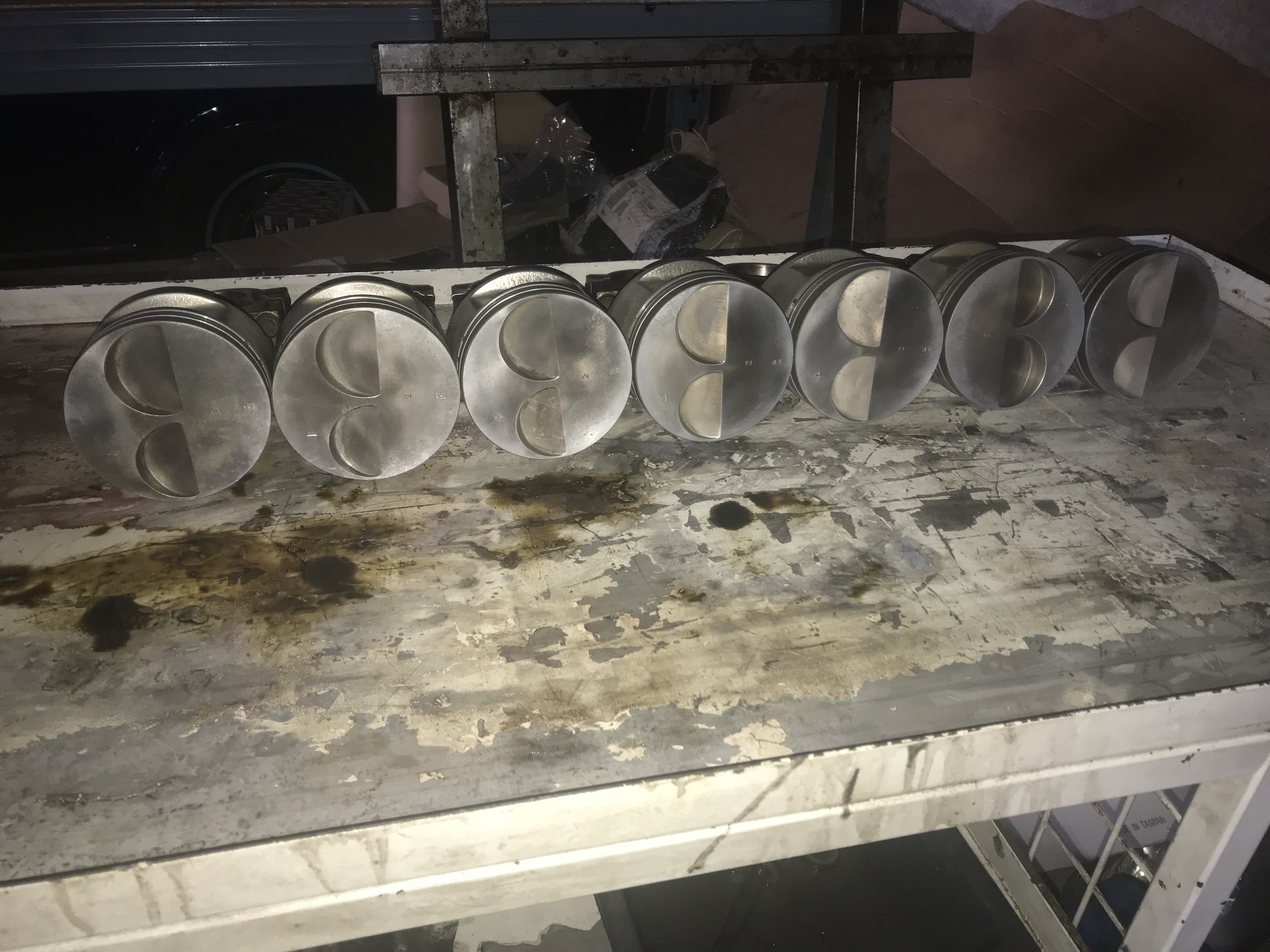

bon, le moteur est totalement démonté .
verdict , un piston de cassé cause segment collé et 3 autre pistons avec un segment de collé eux aussi !
les 2 culasses ont été surfacées et il y a eu une épreuve dessus, toute les soupapes fuient ..., pas grave je devais tout refaire .
au passage , si quelqu'un à un piston de 4.7 d 97 tolérance 2 pour hubert ?
le bloc nu passe au nettoyage demain avant début du remontage .

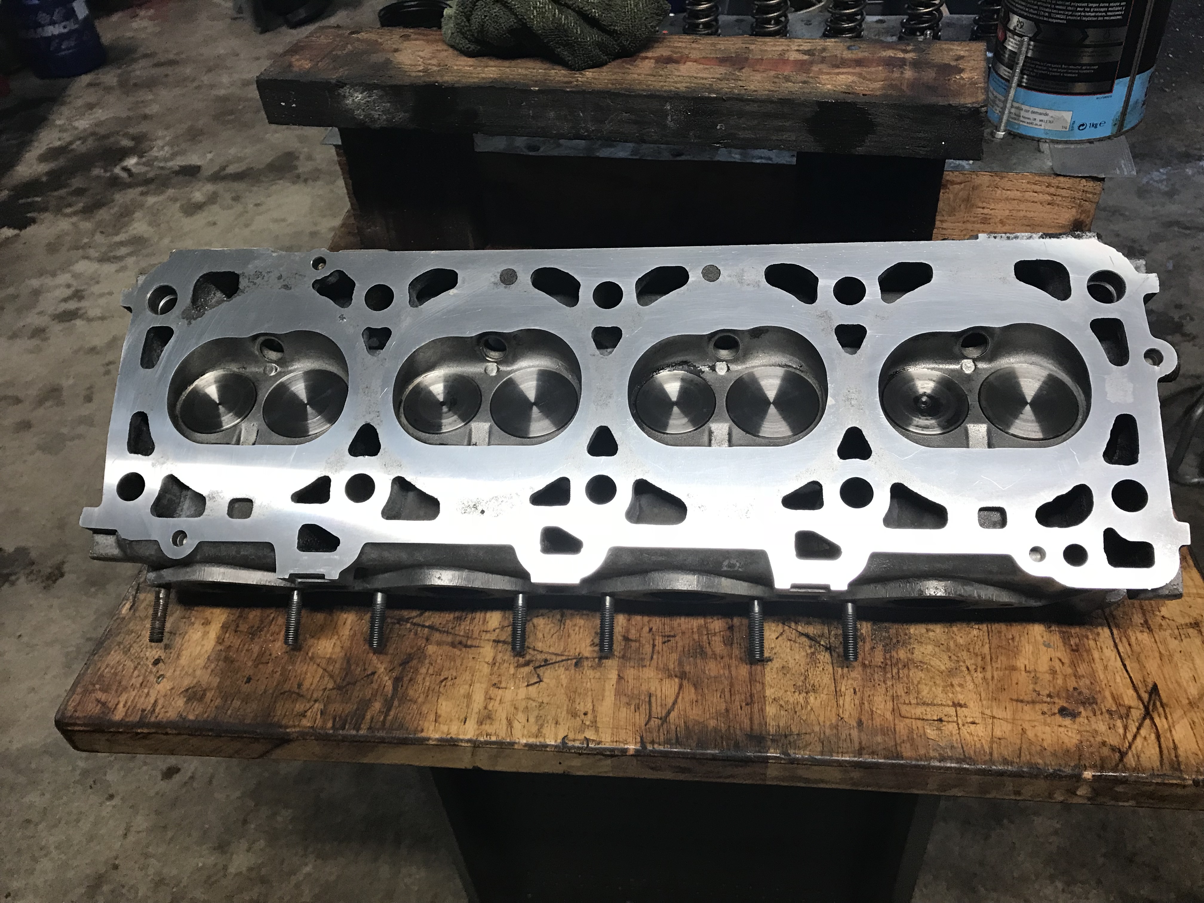

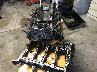

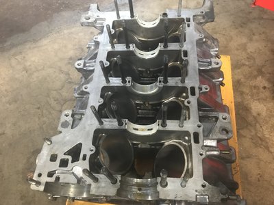

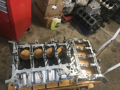

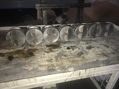

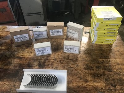

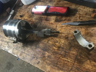

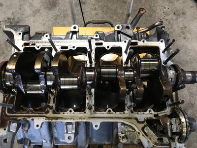

photos du jour

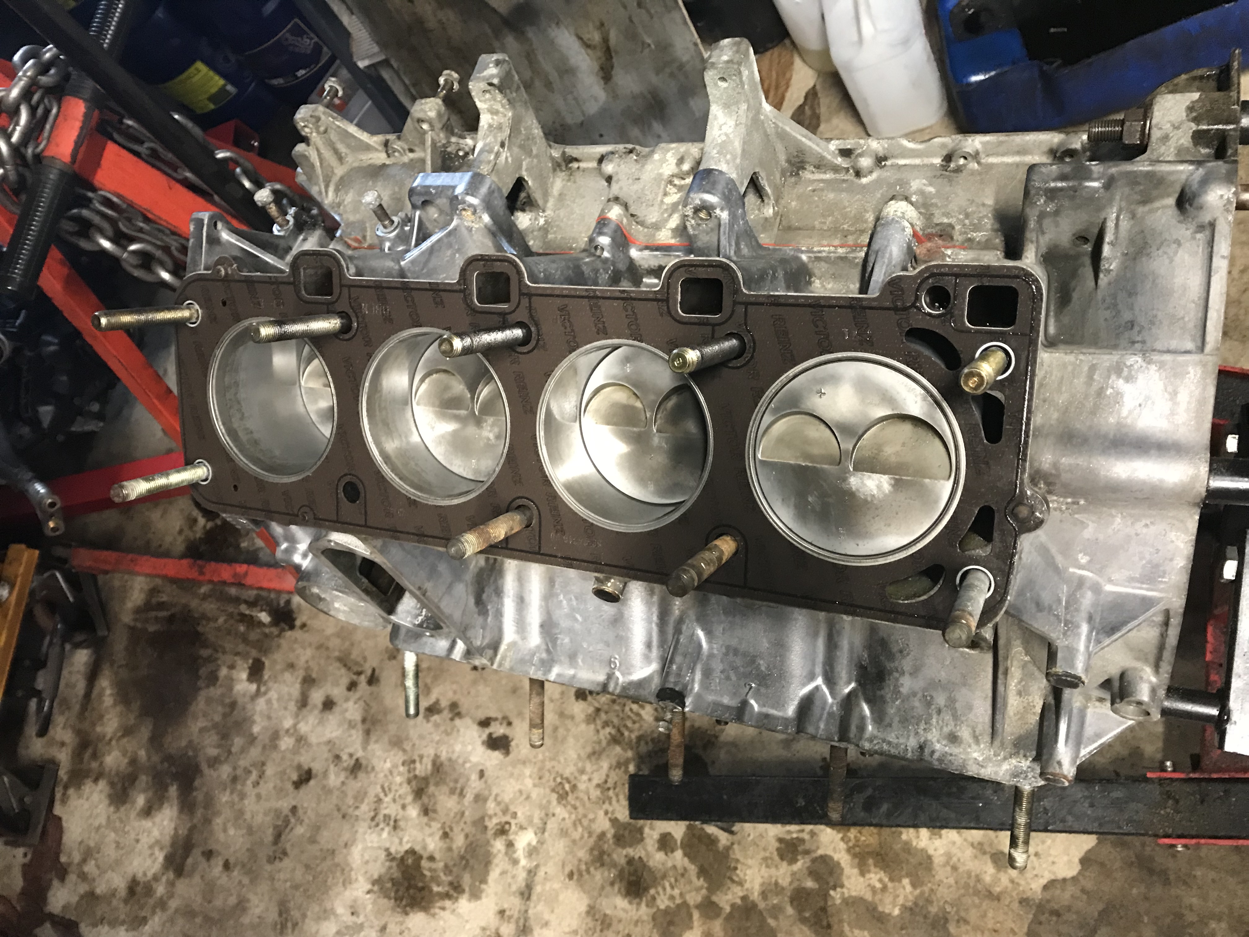

bloc , pistons et vilebrequin nettoyés
demain je m' occupe du rodage des soupapes et changement joints de queues de soupapes .
voici quelque photos

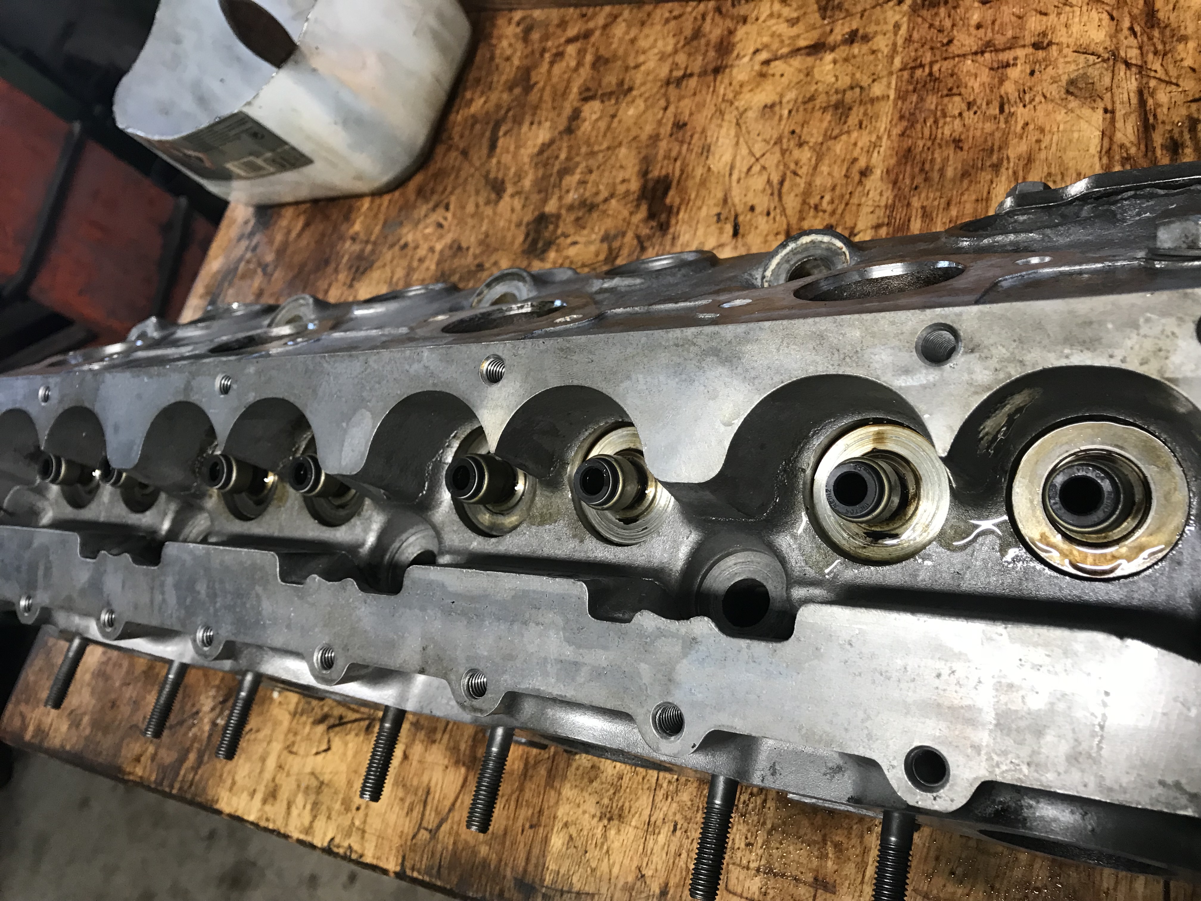

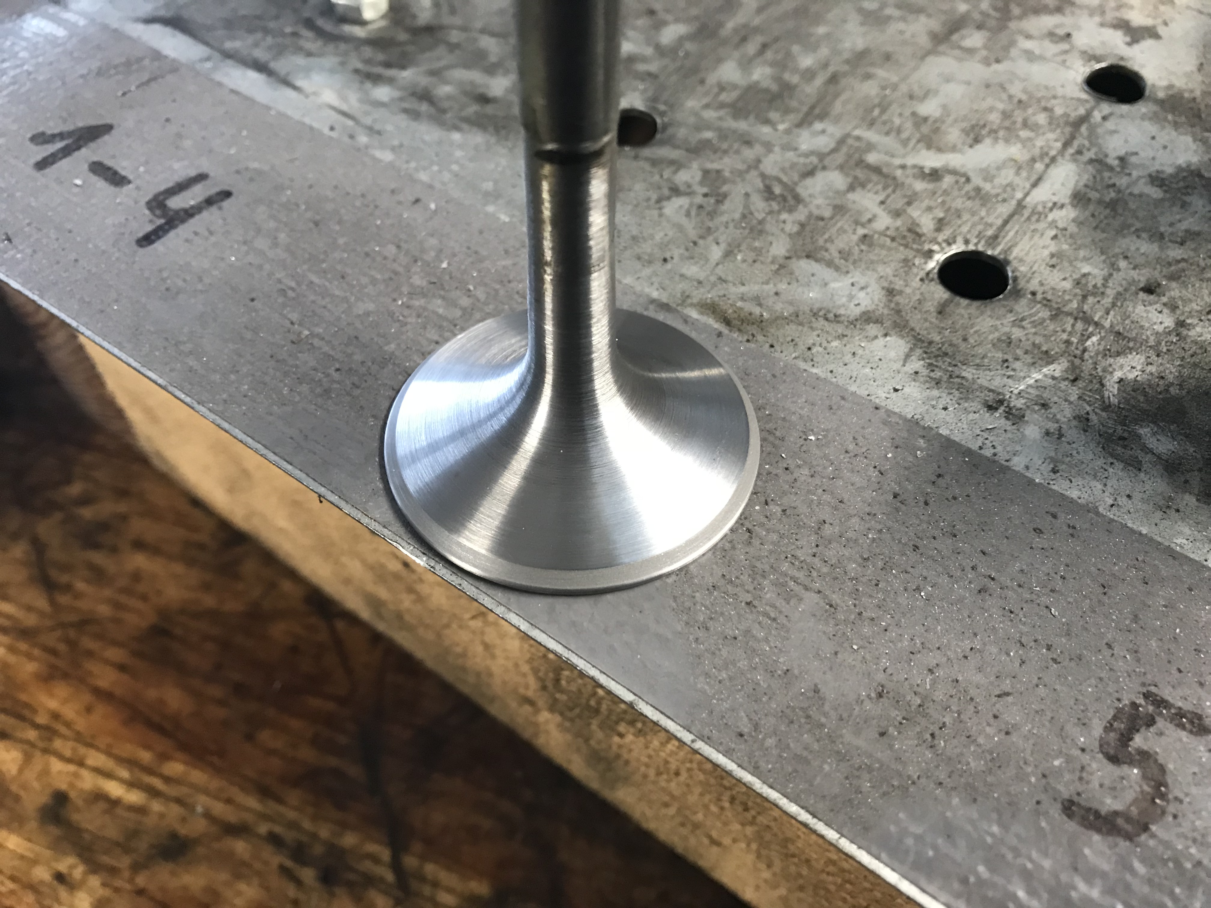

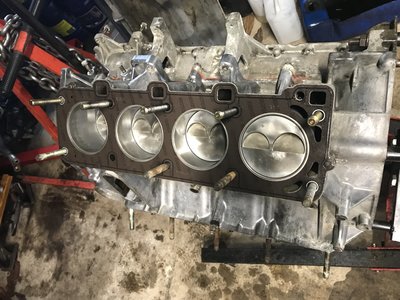

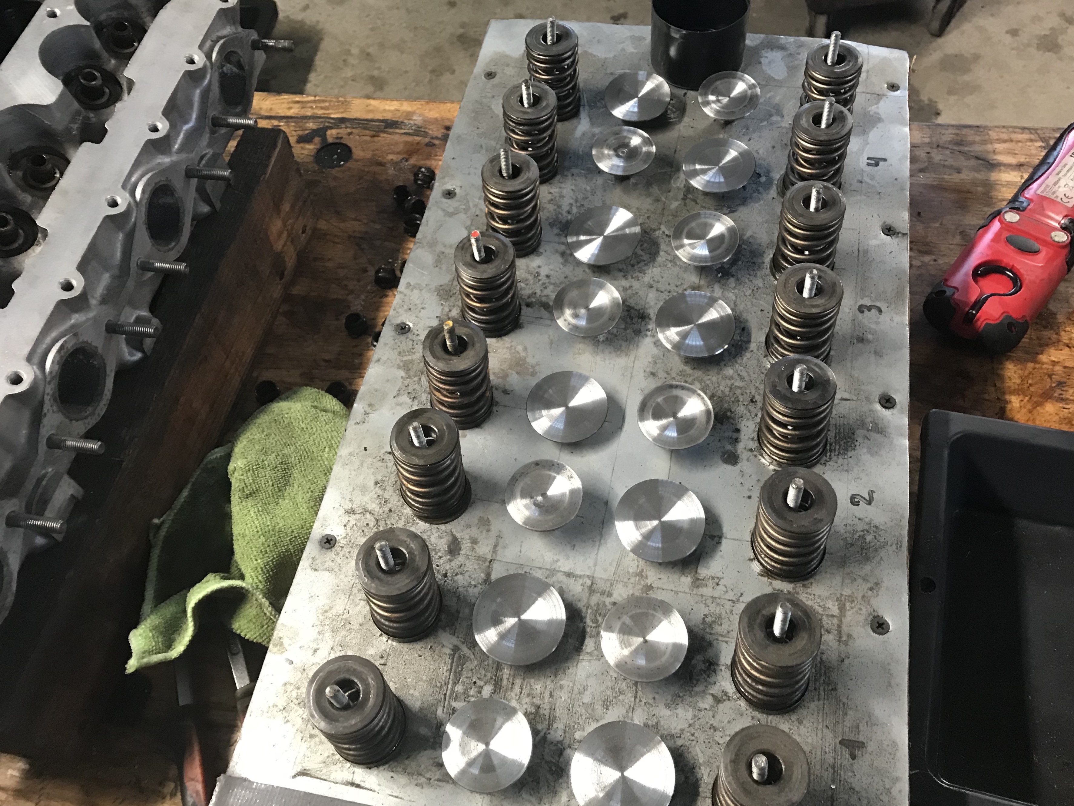

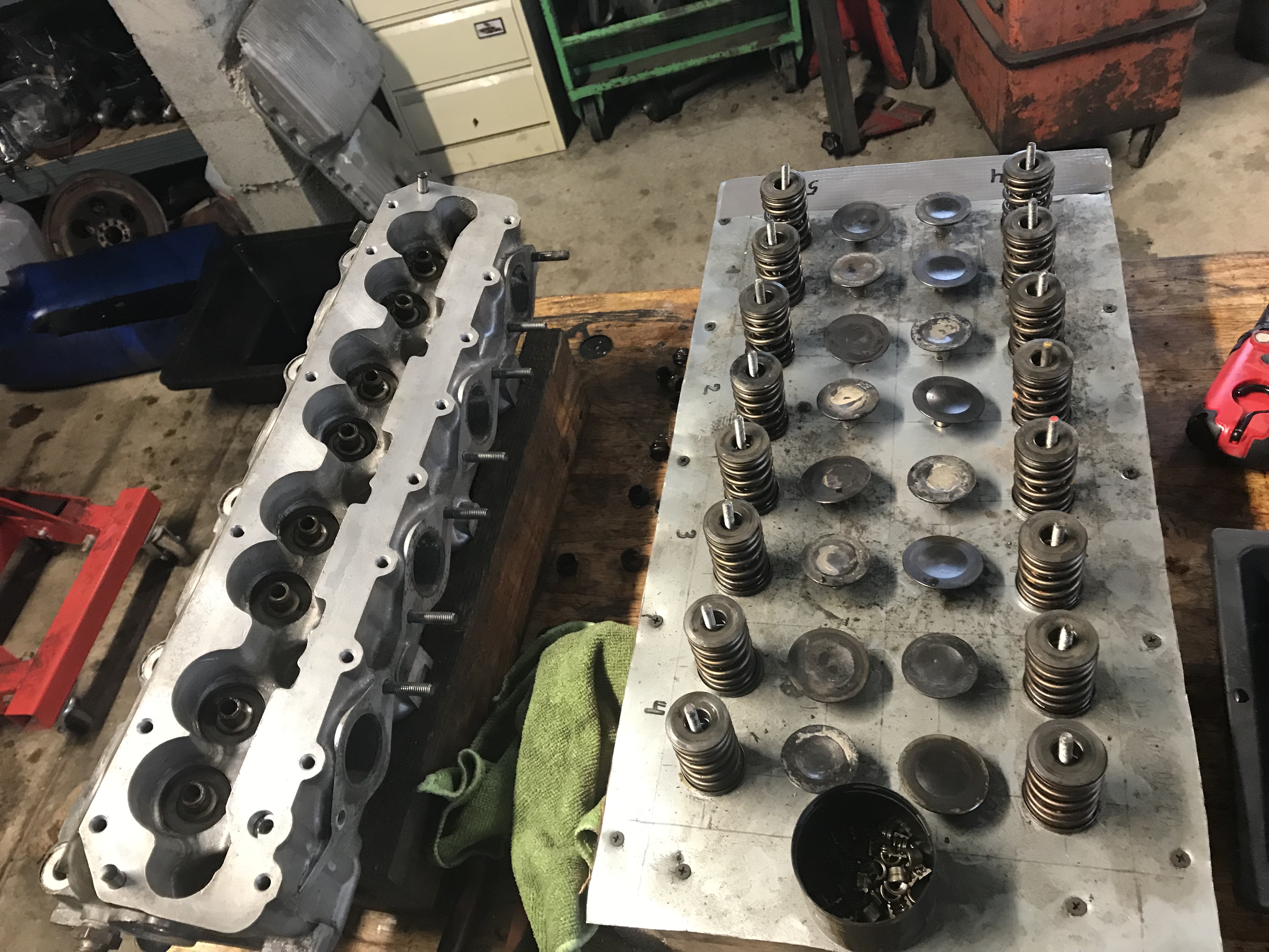

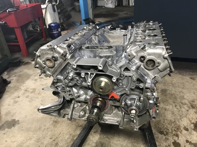

news du jour
culasses posées, soupapes rodées et nettoyées, joints de queues changés
