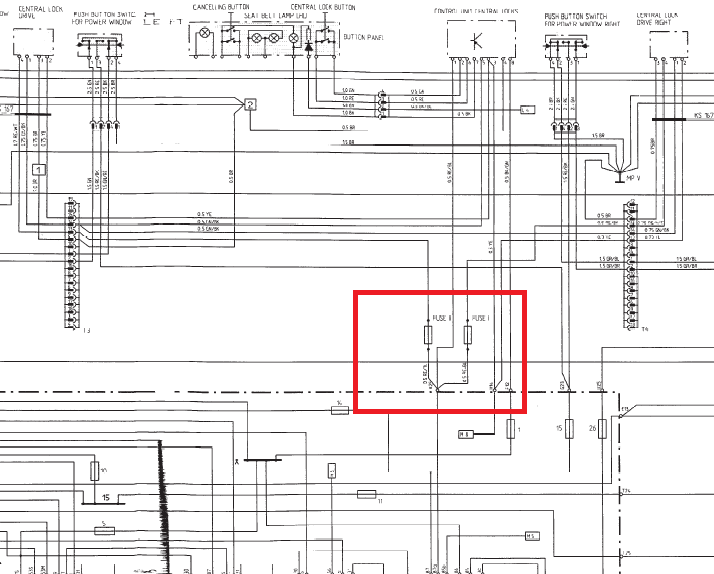

Je deviens fou
Ces fusbles devraient se trouver derrrière le tableau de distribution, chez moi rien, les trois fils R/B montent dans le coin gauche derrière le tableau à fusibles, dans une gaine de chatertone.
Les trois fils rouge/bleu partent bien de la borne A25, le premier porte de droite ok, deuxième verrouillage centrale ok, le troisième porte de gauche pas de tension au système de fermeture de la porte.
Juste avant la porte il y a le connecteur T3 où arrive un fil rouge/blanc (trouvé suivant plan porsche 88) sans tension, si nous avons un départ rouge/bleu et une arrivée Rouge/blanc c'est qu'il doit y avoir un élément entre (fusible) mais
