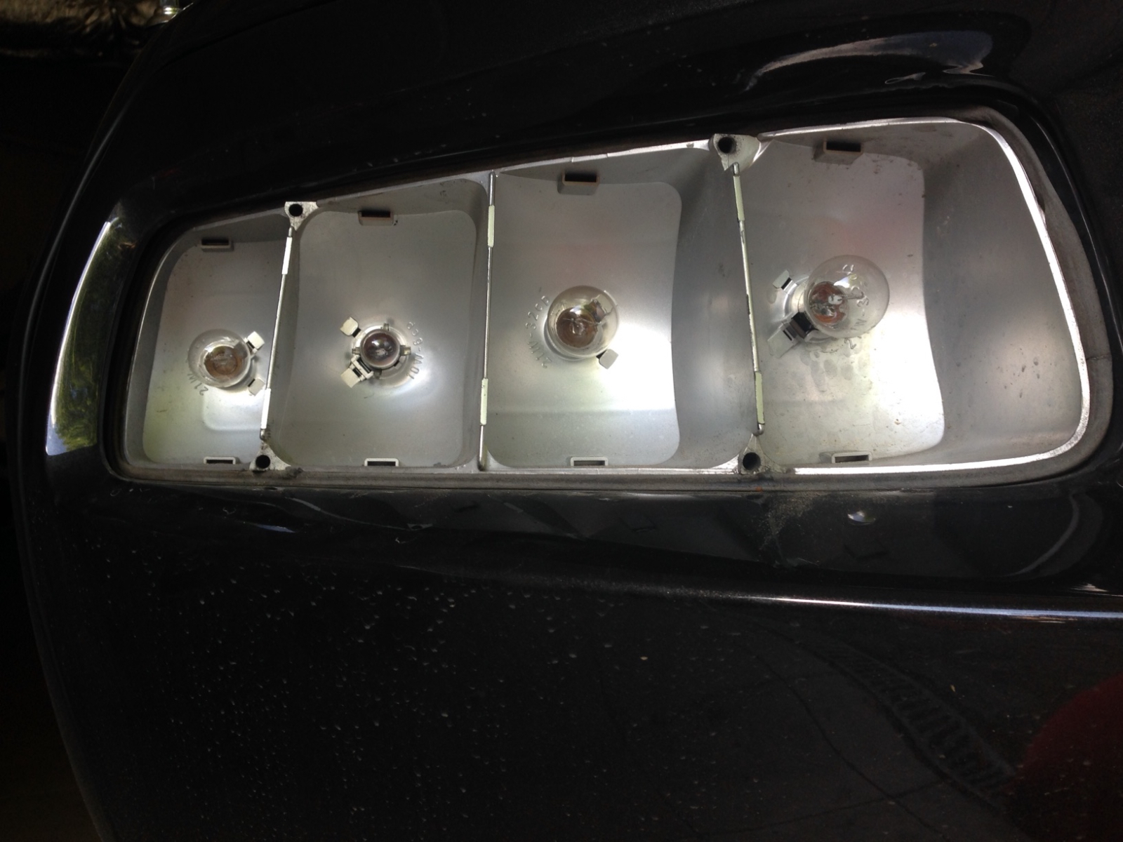

Suite à un choc arrière jeudi dernier, l'optique du feu arrière coté conducteur présentant un défaut d'alignement, il s'avère au démontage qu'il a été cassé.
J'ai fait vérifier que rien n'avait été endommagé sous le pare-chocs , le seul dégâts c'est cet optique. L'eau et l'électricité ne faisant pas bon ménage, je préfère le changer.
Sur une des photos, vous verrez le joint qui est déformé, existe il toujours ou bien y a t il une astuce pour lui redonner sa forme?
Quelle est la référence de ces 2 pièces chez Porsche? :merci:

C'est le feu complet, ça, ça doit bien se détailler
:edit:
Cabochon arrière gauche : 92863193302
https://www.rosepassion.com/fr/cat/piece/P88133
En revanche, le joint ne semble plus disponible

tu as raison pour le joint, il n'est plus dispo ;)

Merci, je vais plutôt opter pour le verre seul car le reste est intact.

Je me suis rapprochée de Porsche Roissy, la pièce me revient à 118,66 HT après remise club. Par contre, chez eux non plus le joint n'est plus dispo.La personne qui remplace le responsable pièces détachées en arrêt maladie ne connait pas la 928.
A votre avis, le joint prévu pour une S3 serait il compatible? Apres tout, si celui de la S de 1981 n'est plus dispo, ce n'est peut être pas le cas de celui de la S3?

Dans le pire des cas si le joint n'est plus disponible il est toujours possible de le colmater avec un filet de silicone transparent. En plus il est dessous donc une fois le cabochon installé on ne verra plus rien et ton feu arrière aura retrouvé son étanchéité comme à l'origine.
