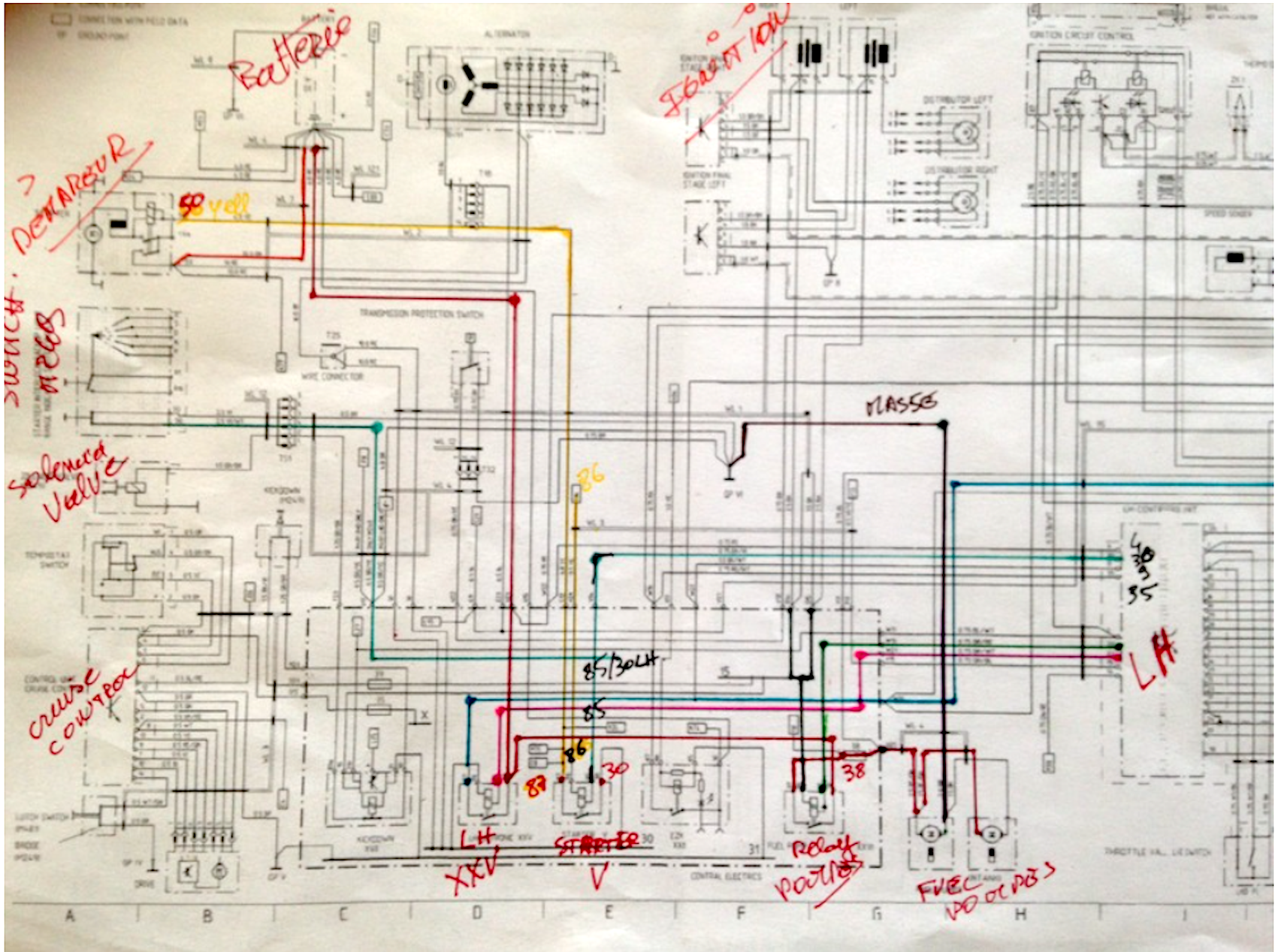

Lorsqu'on débranche le solénoïde et quand on tourne la clef pour démarrer, il y a bien le 12V qui arrive mais lorsque on le branche au solénoïde ....plus de tension en 12V.
Si on câble le solénoïde en direct, le démarreur tourne. Donc il doit y avoir une sécurité pour ne pas enclencher le démarreur ????
Avec ces infos, qu'en dites vous. Moi je cale...
A suivre.

Neiman : viewtopic.php?f=42&t=22067
Relais Starter / Fil Jaune / + au solénoide quand tu tournes la clef ?
Si pas de +, Neiman : Faisceau / Broche 14
Si +, solénoide capricieux.
viewtopic.php?f=42&t=28623&hilit=faisceau+moteur
