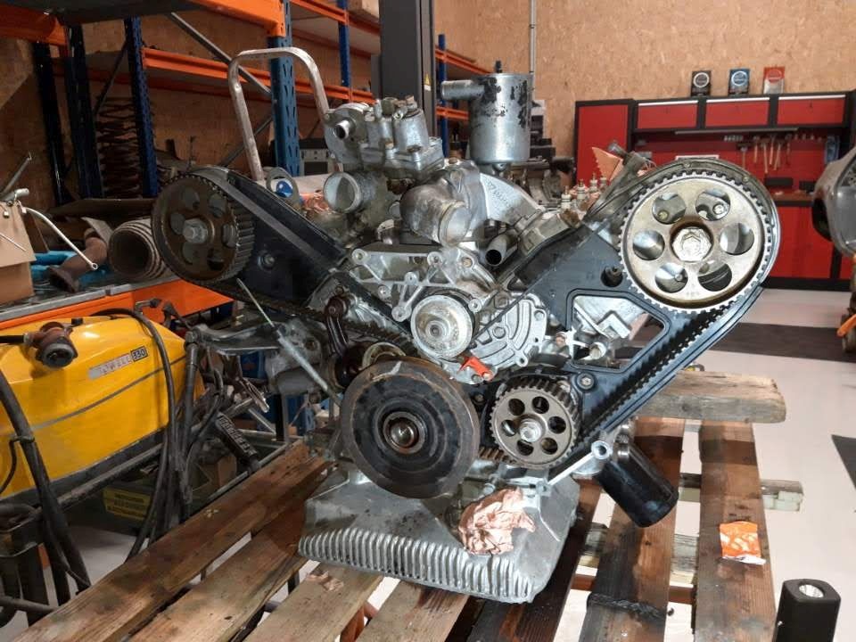

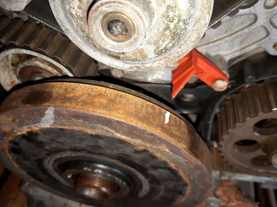

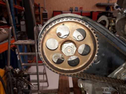

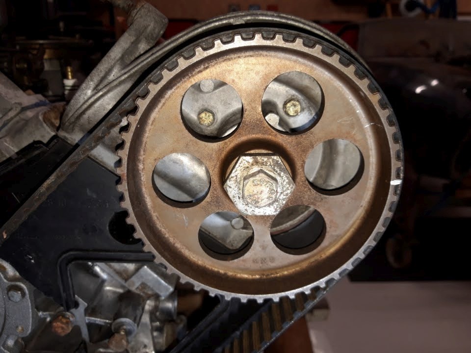

Bonjour il y a quelque temps j'ai laissé des messages concernant la restauration d'une 928 ,entre temps j ai construit un garage pour assouvir un peu plus ma passion , voila j ai repris la restauration et preparé le remplacement de la courroie de distribution , j ai regardé les tutos pour le remplacement mais lorsque je suis au repère t0, en compression les repères des poulies des arbres à came ne correspondent pas..... , quelqu’un a t il déjà eu ce problème ?

Sur quel modèle de 928? Et ça ne correspond pas de 1 ou 2 dents ou bien plus?
La voiture fonctionnait avant que tu t’attaques à la distribution?
Peux tu poster des photos de ce que tu obtiens?
Peut être aussi des photos de la position du ( ou des) doigt de distributeur serrait utile...
Attention au sens de la poulie damper, c'est contre intuitif comme sens, la peinture est.... coté moteur. C'est "classique" de se tromper et de ne pas comprendre le positionnement des poulies d'AAC.
Regarde donc déjà le sens de cette damper et dis nous

c'est une 928 de 1978, il y a beaucoup de dents d'écart, malgré tout la voiture fonctionnait bien au ralenti sans rouler.
ci-joint les photos

Pas de doute, ta poulie damper est à l'envers, retourne là et tout ira mieux, ca fera faire 1/2 tour de vilo et donc 1/4 de tour AAC....;-)
