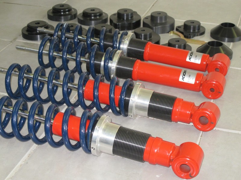

En quoi consiste l'option amortisseurs sport ? Merci.

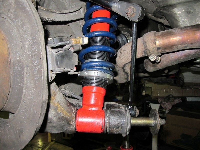

Ce sont des amortisseurs montaient de bagues filetés est de gros écrous sous la coupelle du bas du ressort qui sert a régler la hauteur de caisse.RiskyBusiness a écrit :![]()

Je croyais que tous les amortisseurs étaient filetés à partir des S ? Contrairement aux 4,5 l. Et la fermeté est différente entre M474 et les autres ?
C'est d'ailleurs le fait qu'ils soient filetés qui permet le réglage de la hauteur de caisse ?

Salut Lilian,
quand j'ai changer les miens j'ai cru aussi qu'ils étaient filetés d'origine mais en faite pas du tout, j'ai reçu les neufs sans filetage donc j'ai du repasser commande pour 4 douilles filetés avec écrous.
Le filetage ne sert qu'a régler la hauteur de caisse, pour la dureté c'est le ressort qui différencie grace a un code couleur, voir le PET. Après pour augmenter la dureté pour les adeptes de la piste ils prennent des ressorts plus court et parfois plus mince comme ceux de Philippe.
