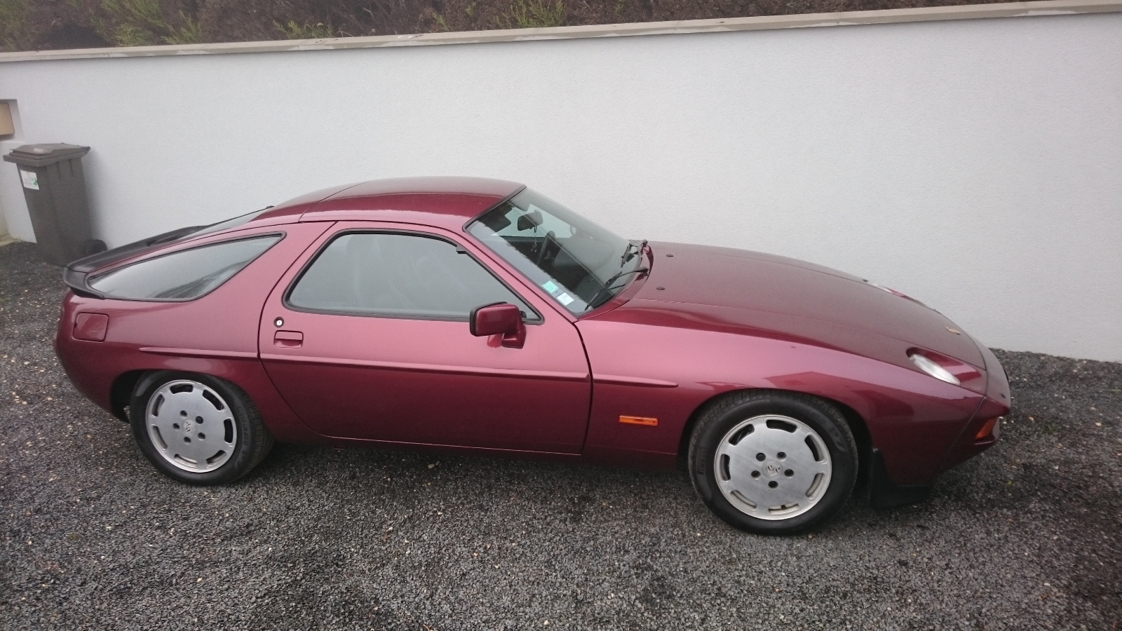

Non j'ai 4 jantes en parfait état, 7X16 avec du 225/50 16, il faudrait à la limite leur refaire une beauté pour qu'elles soient parfaite..
En fait je recherche une paire de 8X16 pour avoir un peu plus de déport à l'arrière, comme des élargisseurs de voies, histoire de look. Je garde précieusement mes jantes.
