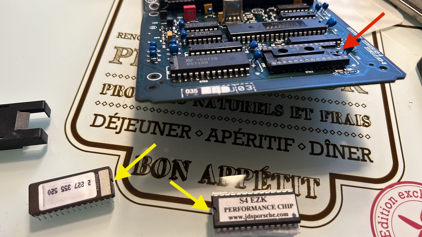

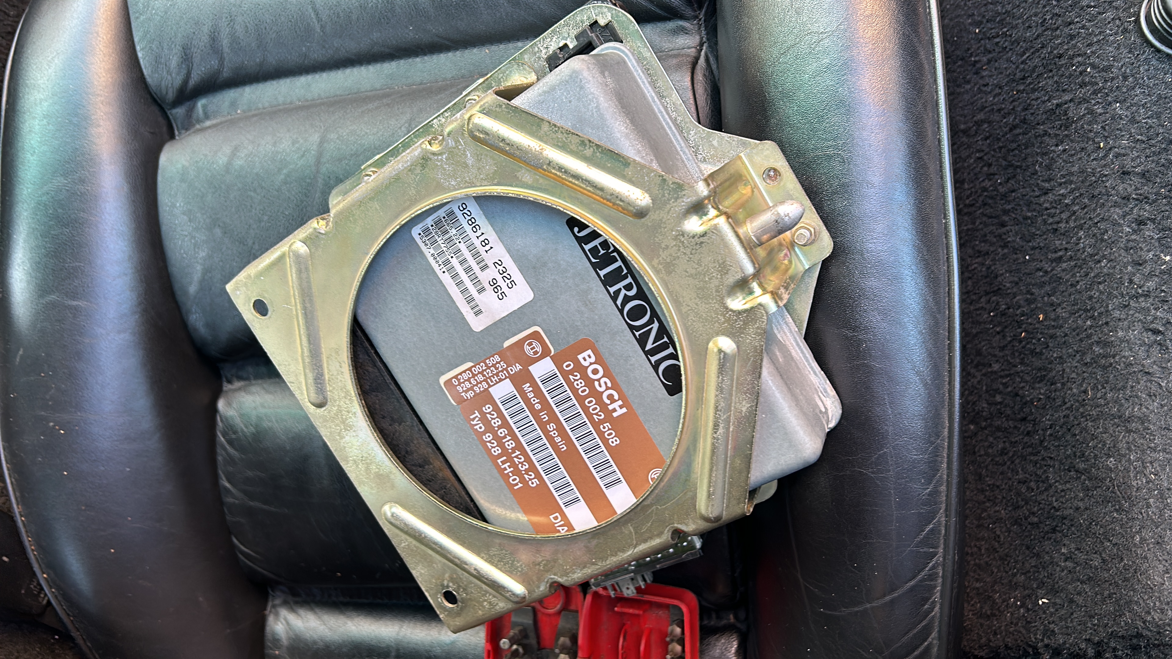

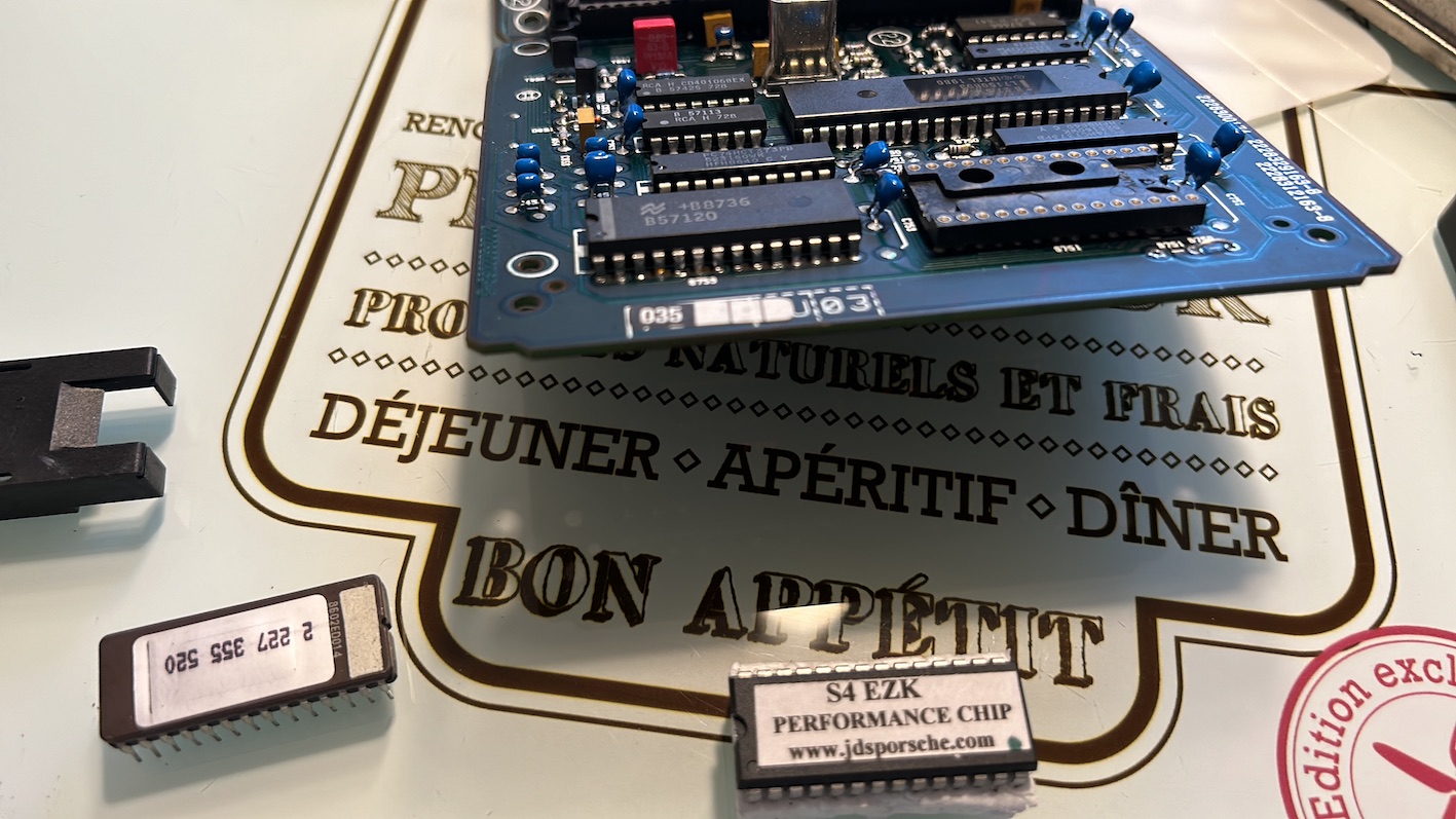

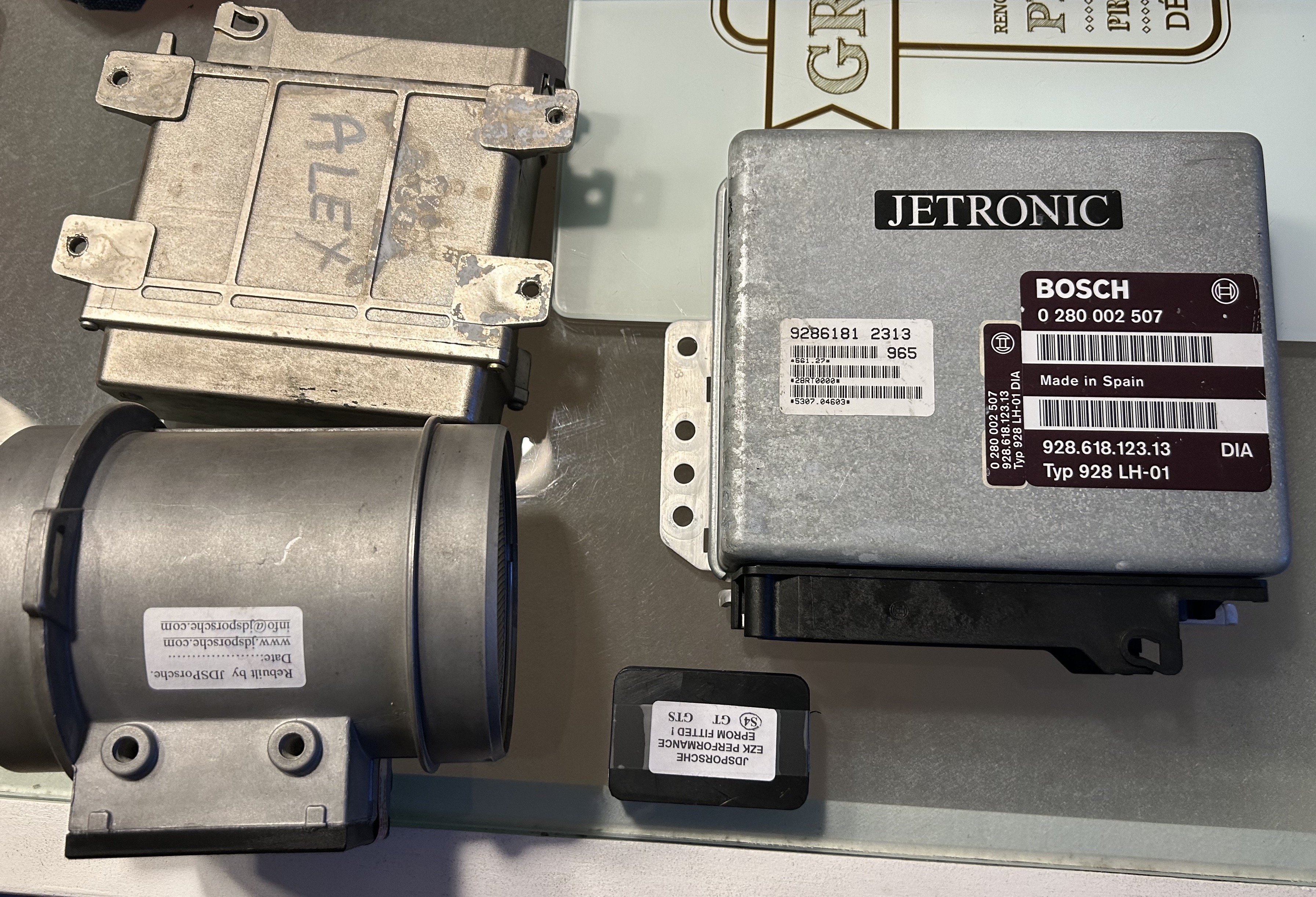

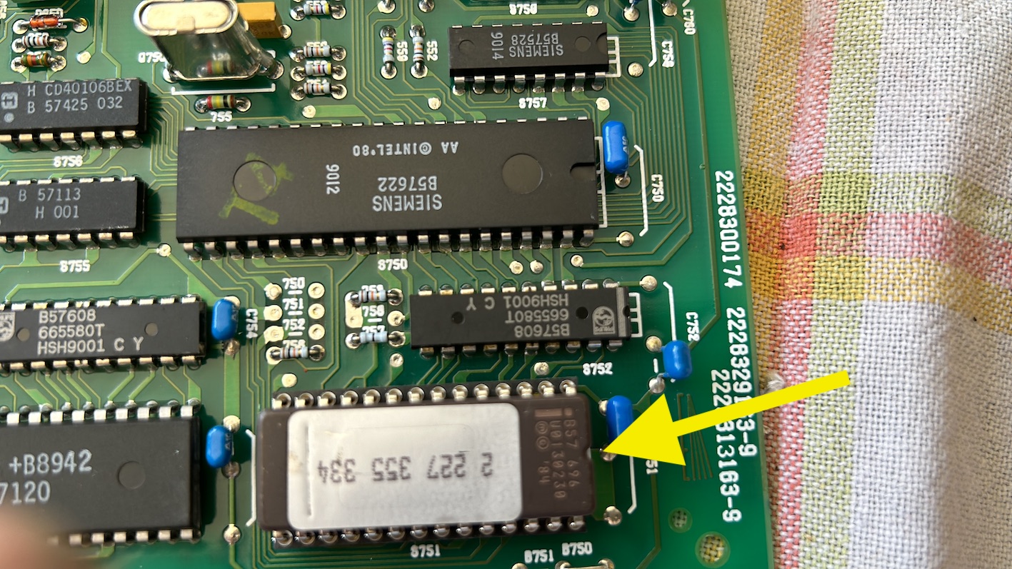

Dans la doc, il est écrit que l'on doit pouvoir lire JDS en face de soi, ne pas s'en occuper, la puce doit avoir l'encoche à droite.
La voiture d'Alex, démarrage à chaud trés difficile, des trous à l'accélération.
J1- changement débit métre , JDS, idem.
J2- changement LH, JDS, tous les soucis réglés.
J2+, éprom optimisée, beaucoup plus réactive.
Le Kit

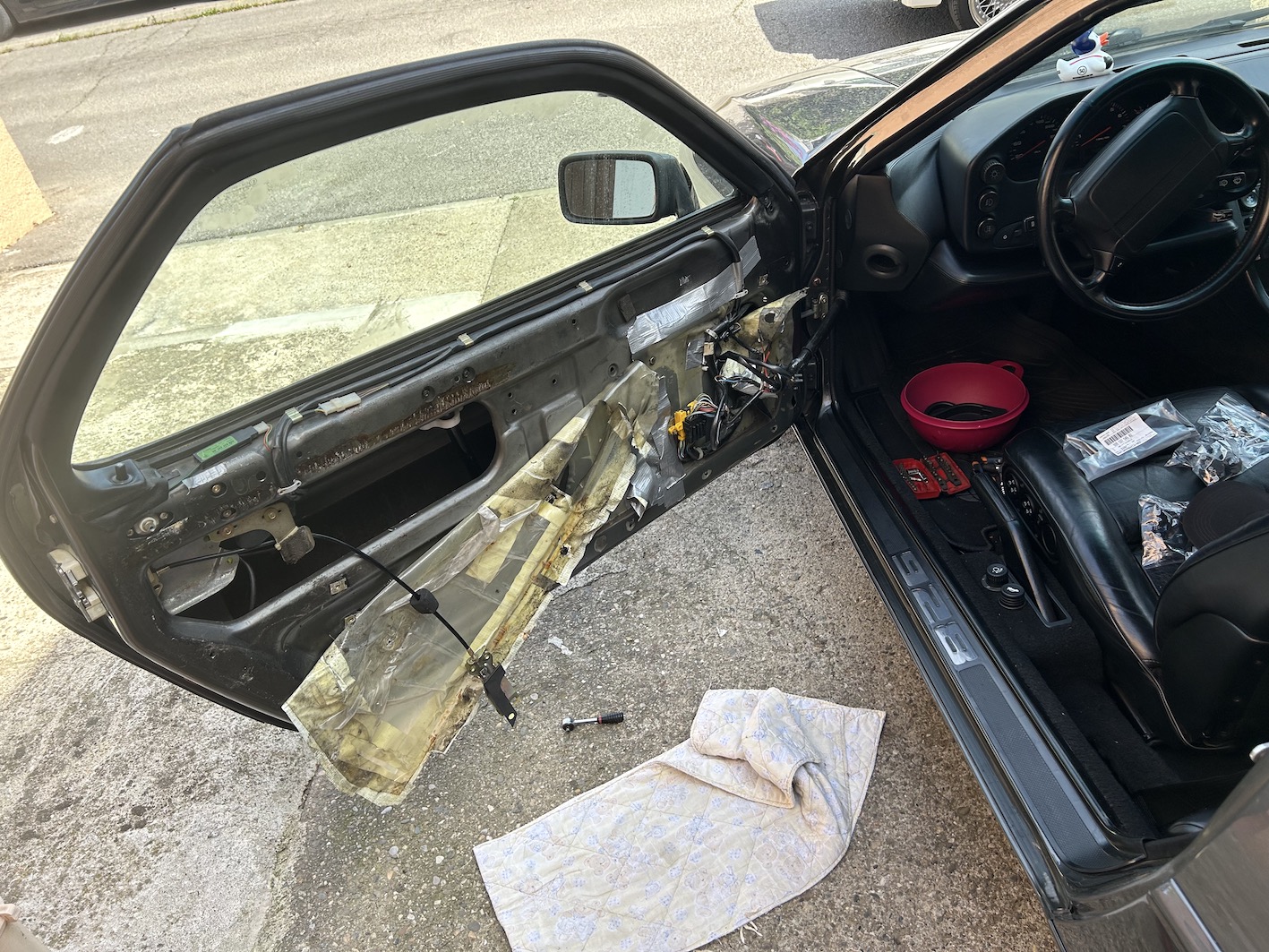

Message par hajumar928 » sam. 13 avr. 2024 13:51
Faut bien s'occuper.
Changement des guides de vitre, de l'arrêt de porte et de toutes les pièces en neuf.
Messages : 5864
Message par hajumar928 » sam. 13 avr. 2024 19:24

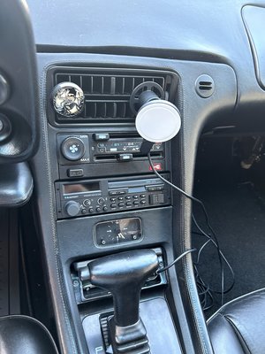

Porte remontée et radio changée, SQR 46.
Messages : 13781
Message par lilian85 » sam. 13 avr. 2024 21:03
Il est vraiment très bien ce SQR46 DAB. Esthétiquement on n'y voit que du feu.

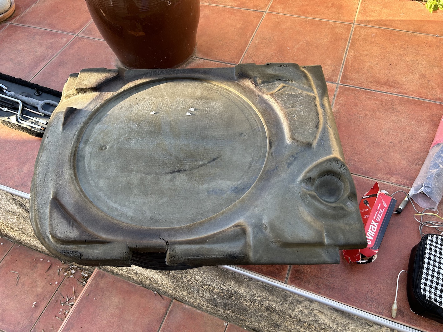

Je trouve la voiture d'Alex plus silencieuse, 91 la mienne 89.
Je n'ai pas cette mousse au dessus de la roue de secours, idem tableau de fusible grosse mousse isolante.

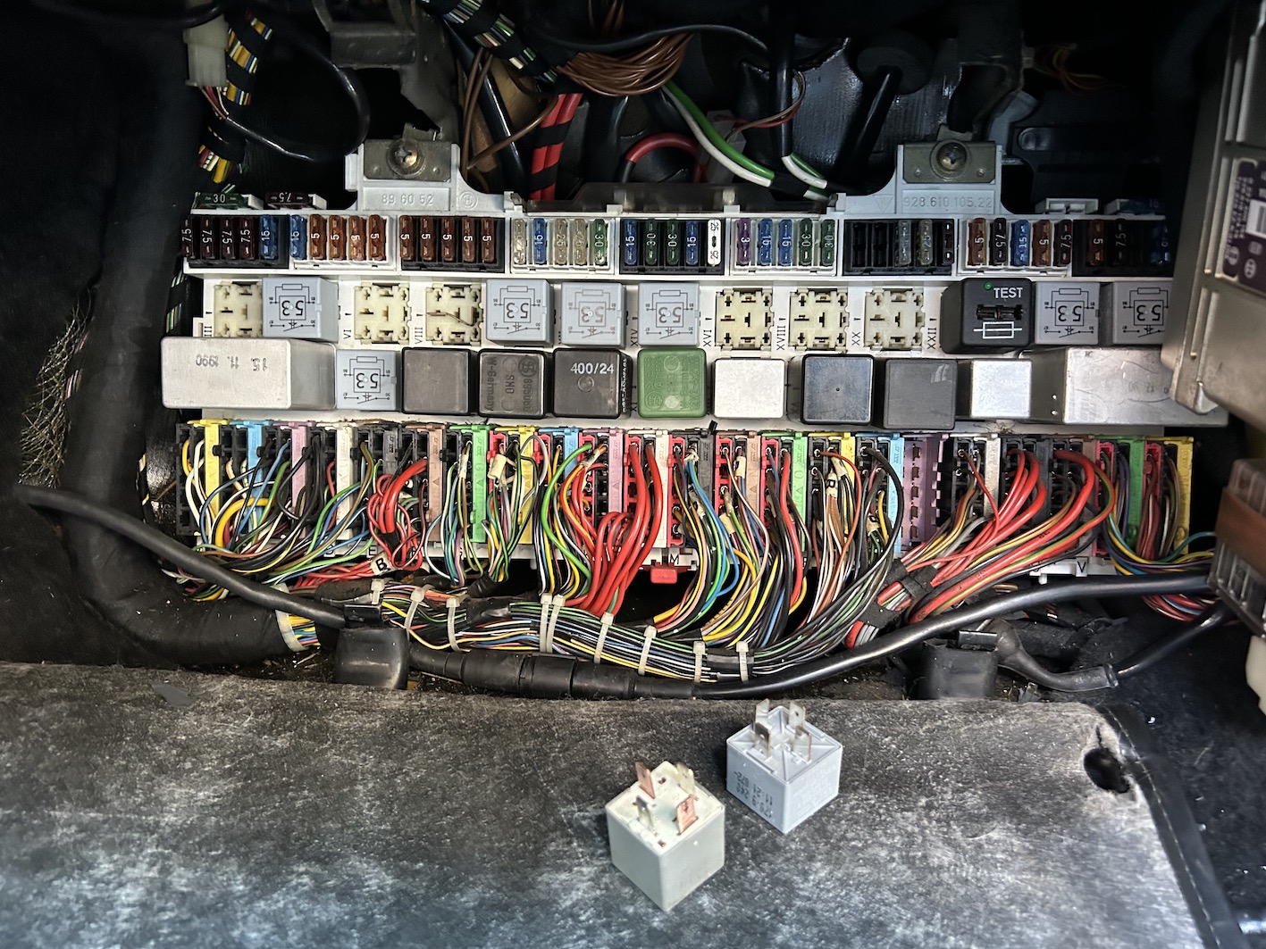

Changement de tous les relays 53, avant c'était de belles pattes en cuivre.
Pour changer le relais de pompe à essence, il faut enlever les boitiers..........sont fous ces Allemands.

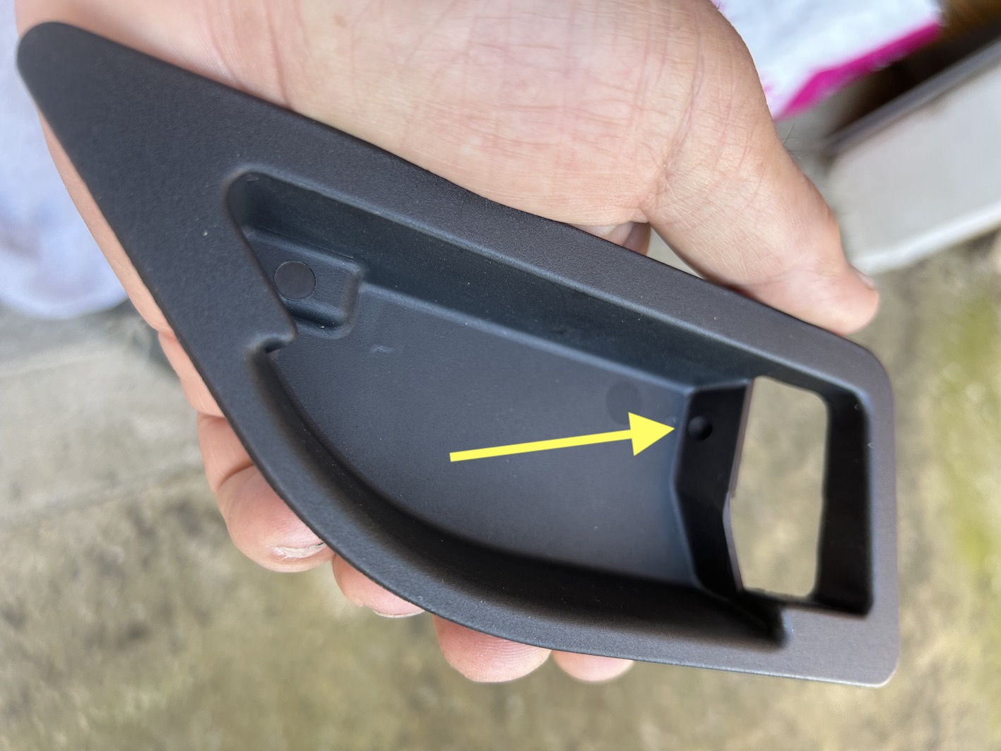

Alex voulait tout remettre à neuf sur des panneaux de porte, origine RP.
Le cache, il a fallu l'ébarber, pour se rendre compte que le trou de vis n'était pas percé, et pas de chanfrein pour la vis à tête fraisée................
