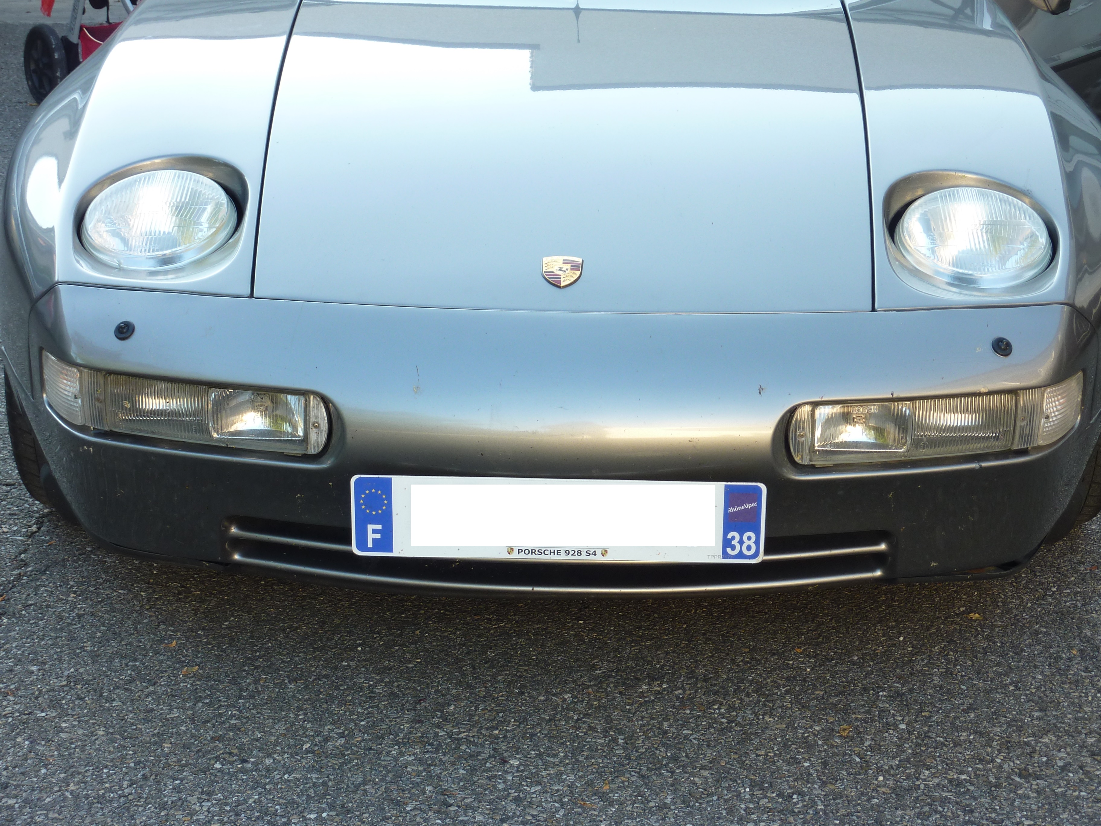

1. si je n'aime pas trop les clignotants jaunes sur les S4, est ce difficile d'en changer pour des blancs? (je garde les originaux pour ne pas briser l'esprit)

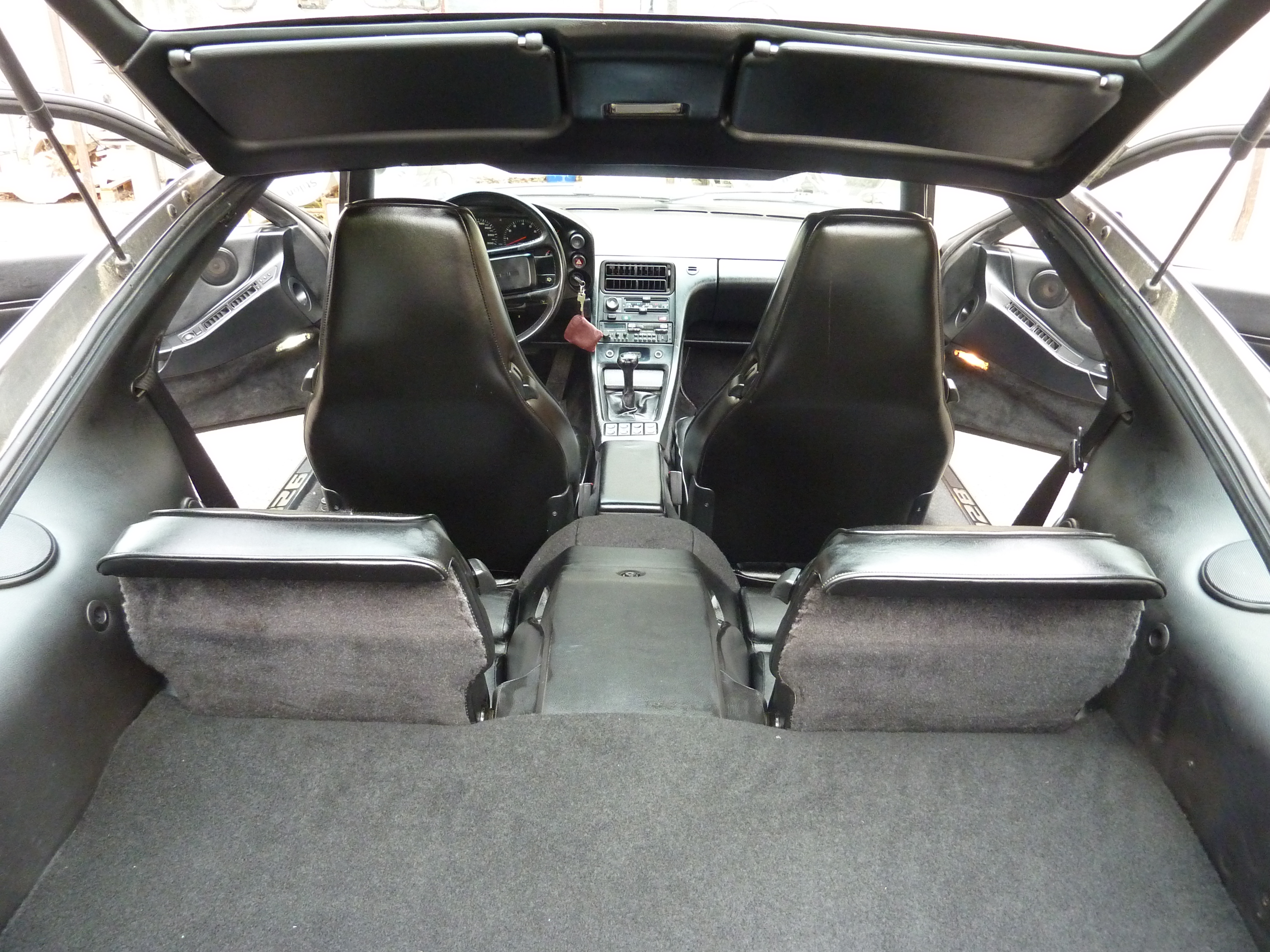

7. plus tordu: quelqu'un a déjà enlevé les sièges arrière? j'aimerais trouver une photo.
Je me dis que je dois pouvoir gagner 6 ou 7 cm pour y placer un siège bébé, ce qui serait ENORME.

1. Pas faciles à trouver car pas fabriqués par Porsche, et ça coûte un bras car il faut aussi remplacer les latéraux sur les ailes avant. Pour 4 bouts de plastique ça va te coûter entre 200 et 400 euros.

7. L'assise des sièges est collée au niveau de la moquette mais ça se retire facilement. Néanmoins, retirer les sièges d'origine je pense que ça va poser un problème de légalité.
Il existe des sièges bébé qui rentrent parfaitement sans tout démonter ;)

Pour les sièges, c'était essentiellement pour gagner des cm sur l'assise et ainsi reculer un max le siège bébé pour libérer de l'espace aux jambes.
S'il en existe des moins gros sur le dossier ça joue beaucoup je pense.

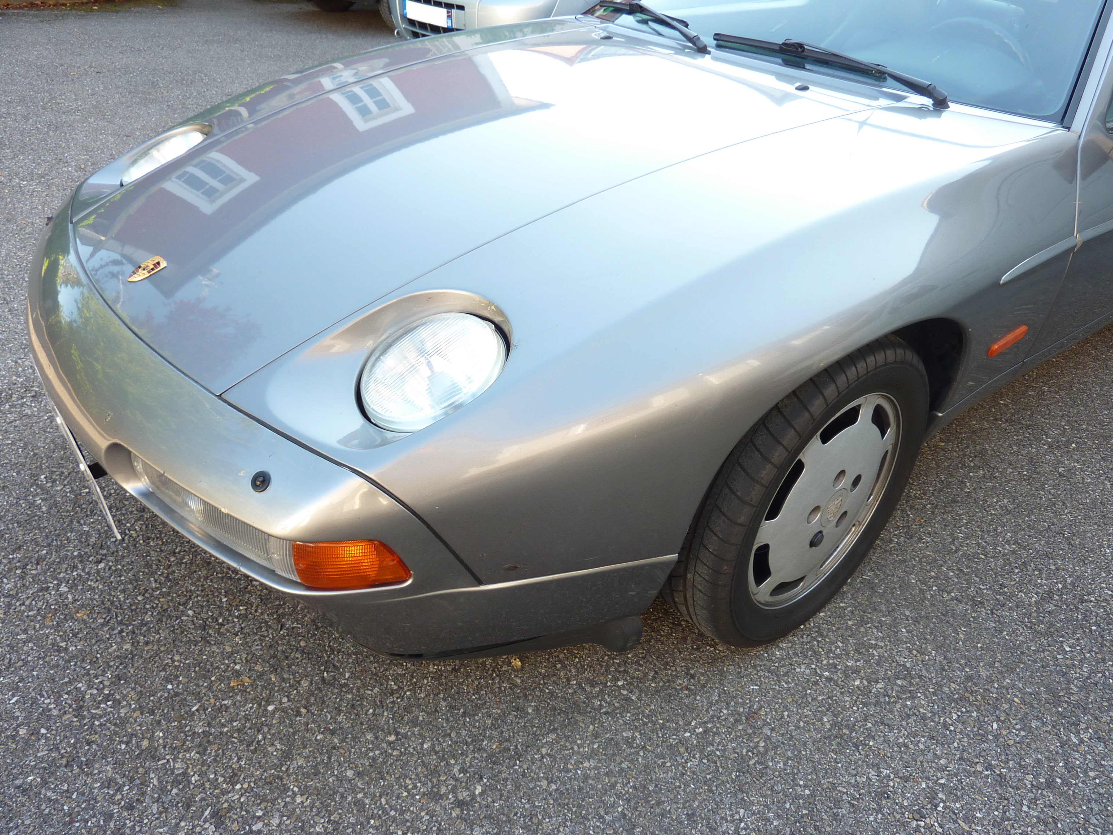

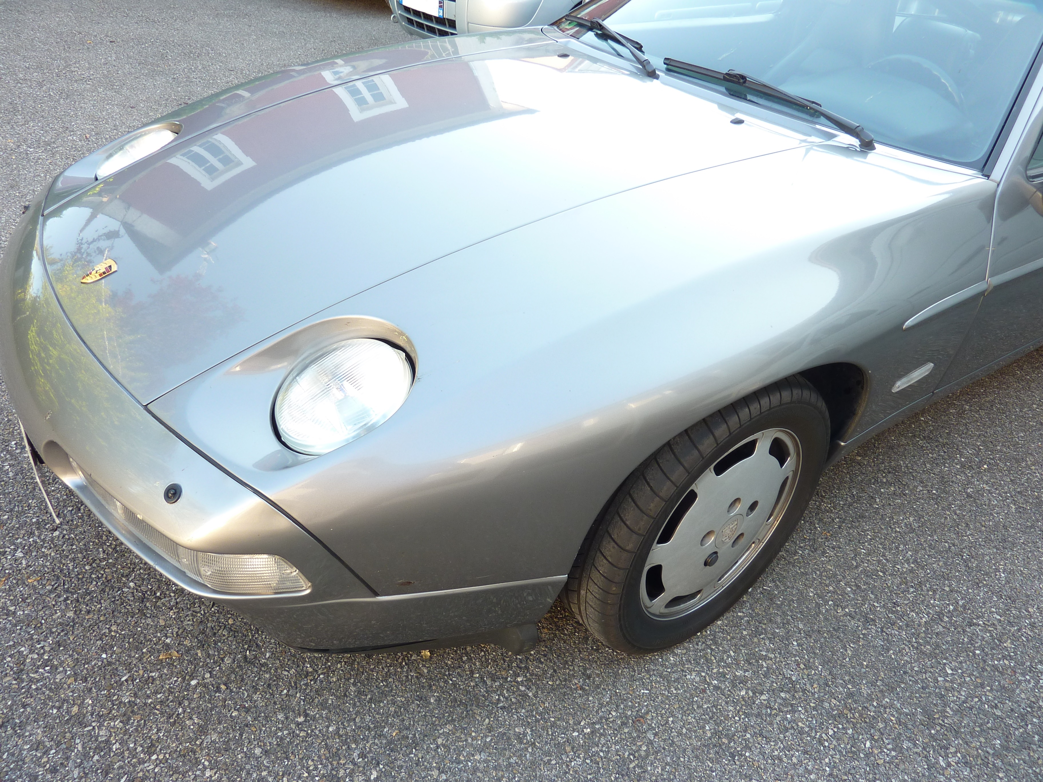

- pour les cligno et rappels,
ca se trouve sur la bay de, pour un peu plus de 200 euro l'ensemble, (je te donnerai les liens)
je l'ai fait, et perso j'adore le rendu ( et j'ai bien sur gardé les origines dans une boite ;) )

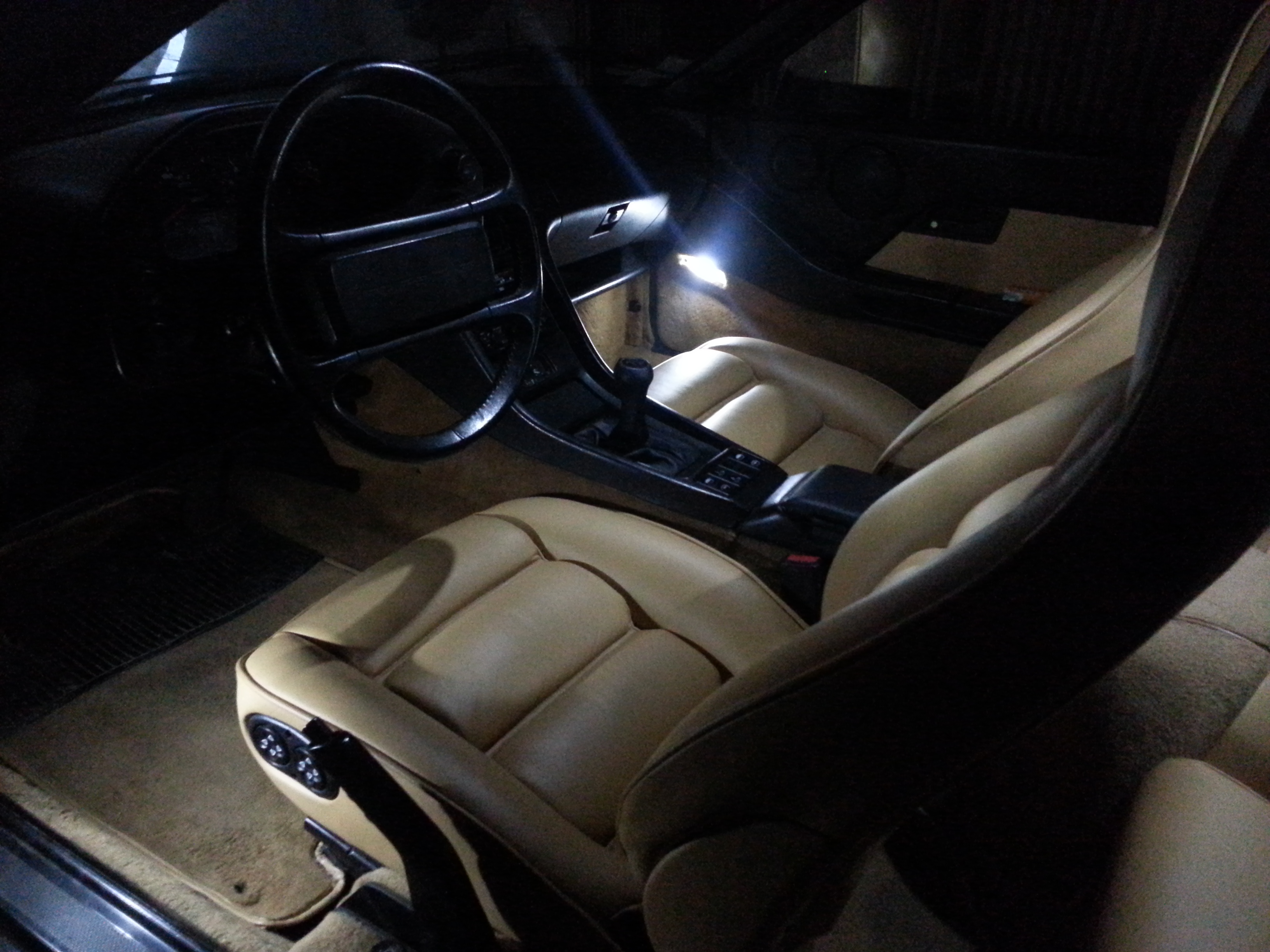

ah tiens autres détails, passer l'intérieur en full Led,
petit aperçu des cligno et rappels blancs :love:
avant :
après :

ne t'inquiètes pas !
c'est seulement 5 même ampoules à remplacer par 5 LEds identiques,
et pas de soucis d'erreur ODB, à l'époque il n'y avait pas ces tests d'ampoules grillées... ;)
et en plus d'avoir une lumière bien blanche, ca enlève un petit soucis de perte d'énergie !
sinon le rendu visuel et éclairage est très bien, :)

Message par deltaoscar » mer. 4 nov. 2015 10:55

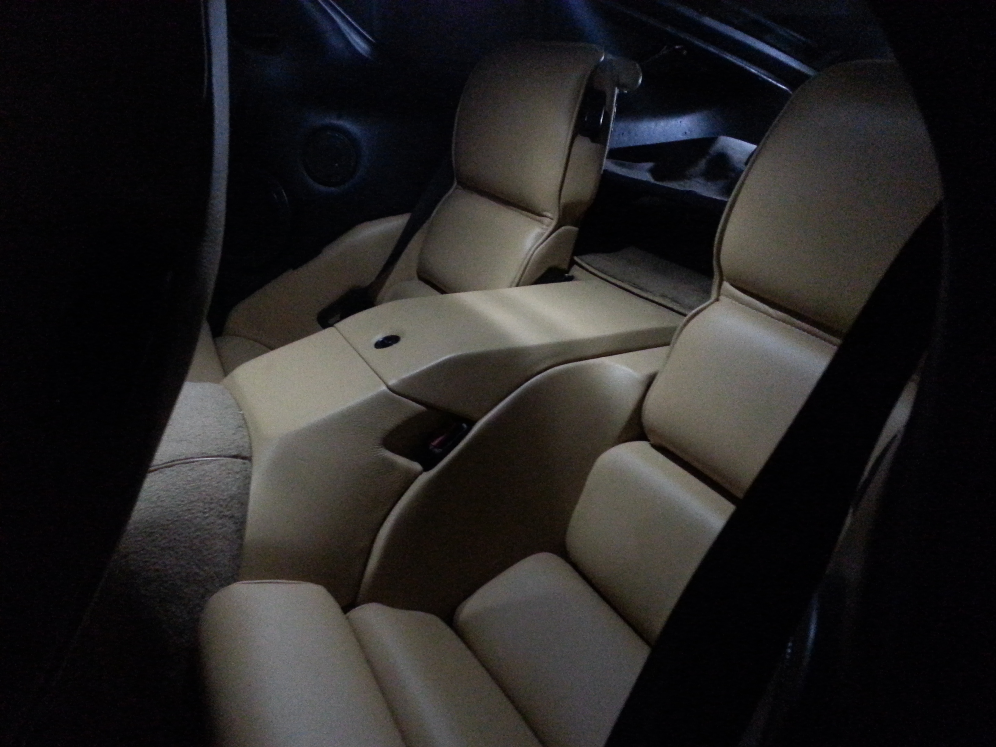

Quand tu seras membre, tu auras accès à ça : viewtopic.php?f=42&t=9991
Dans le noir, ça donne :
