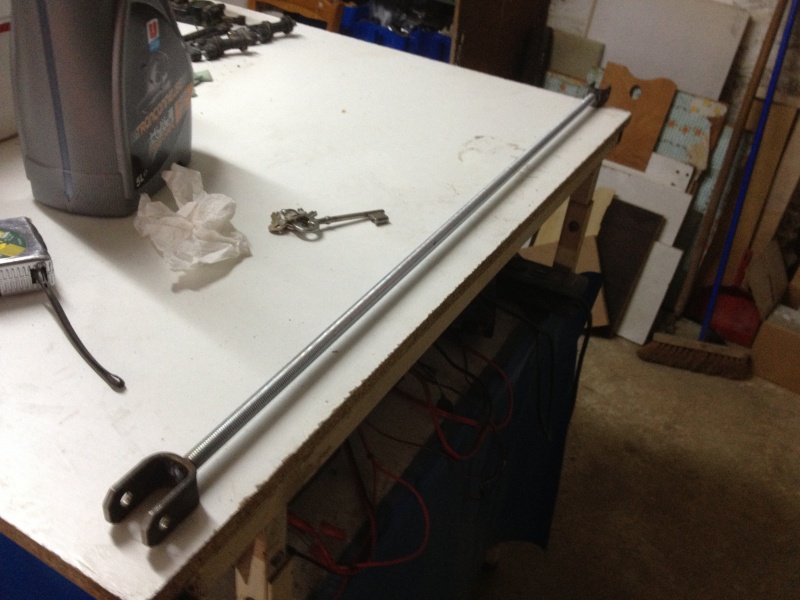

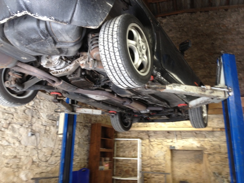

Les dernières nouvelles de mon pont : j’ai terminé les barres de sécurité qui manquaient avec une tige filetée de 14 soudée sur les chapes puis recoupés à la longueur voulue
Puis j’ai fait des essais de levage avec la 928
Mais j’ai eu encore pas mal de problèmes à régler :
Le pont levait sans problème si la voiture est posée au sol par contre il est incapable de redémarrer si elle est déjà levée : on sent qu’il force et que la courroie patine un peu
De même en descente à l’arrêt du bouton de commande le pont se métait en défaut .
En en montée maximum la fin de course haute ouvre le circuit de commande et comme la commande de descente impose de fermer les 2 circuits montée et descente en même temps ... je ne peux plus descendre sans faire quelque tours à la main au moteur jusqu’à libérer le fin de course haut (en même temps comme il faut descendre c’est assez facile de le tourner :) )
En fait après quelques essais j’ai trouvé 2 des solutions : pour la montée le temps de démarrage (pour arriver à la fréquence de 50 Hz soit 1350 t/mn ) était réglé au maximum cad à 10 s : je pensais que plus c’était progressif et moins le pic d’intensité serait élevé , mais en fait le couple ne semble pas être capable de suivre si le moteur est chargé )et au final en réglant à 2 secondes le moteur démarre facilement même en charge et les câbles ne chauffent pas non plus .
Pour la descente j’avais réglé le temps de décélération à 0 (parce qu’à 10 s après que la fin de course ai arrêté la descente le temps d’arrêt faisait que les charriots continuaient à descendre encore et allaient en butée sur le bâti !) en réglant le temps à 2 secondes aussi le défaut a disparu
Pour le circuit de fin de course haute il faudra je pense que l’inter de descente referme la fin de course haute en même temps que le circuit de descente .... on verra plus tard pour l’instant je ne lève pas à fond :bravbet:

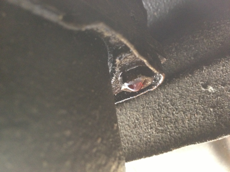

Les premières constatations sous la voiture : les support moteurs ont l’air mort de chez mort.
Le moteur a besoin d’un bon nettoyage pour voir d’où viennent quelques suintements
La boite fuit pas mal (mais je le savais à l’achat )
et il a des “détails” qui m’énervent X(

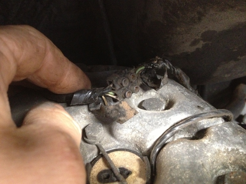

La prochaine séance de travail sera un bon nettoyage moteur/boite pour déterminer les fuites, changement des supports moteurs , un desserrage/détente du flex-plate et le remplacement du sucre par soudure et gaine thermo sur le fil de boite (capteur de vitesse je suppose ?).

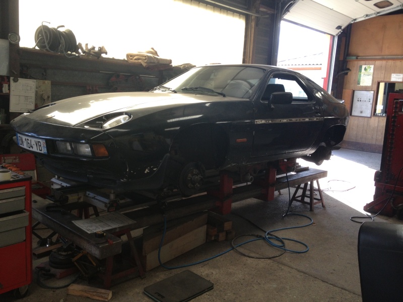

Lors du montage des rotules neuves il a été impossible de régler correctement la chasse à gauche ?!
D’où un gros doute sur la géométrie de la caisse, pour en avoir le cœur net mon carrossier me propose de tout vérifier sur son marbre : La voilà donc sur le marbre pour contrôle ( elle a perdu sa baguette de porte sur le parking : trop chaud et plus de clips )
Bonne nouvelle après contrôle verdict caisse parfaite en géométrie !! :roll:
Par contre en y regardant de plus près l'explication est trouvée le triangle avant gauche a du être tordu : les vis de tirant qui vont sous le PC avant sont tordues aussi et tournent « carré » .

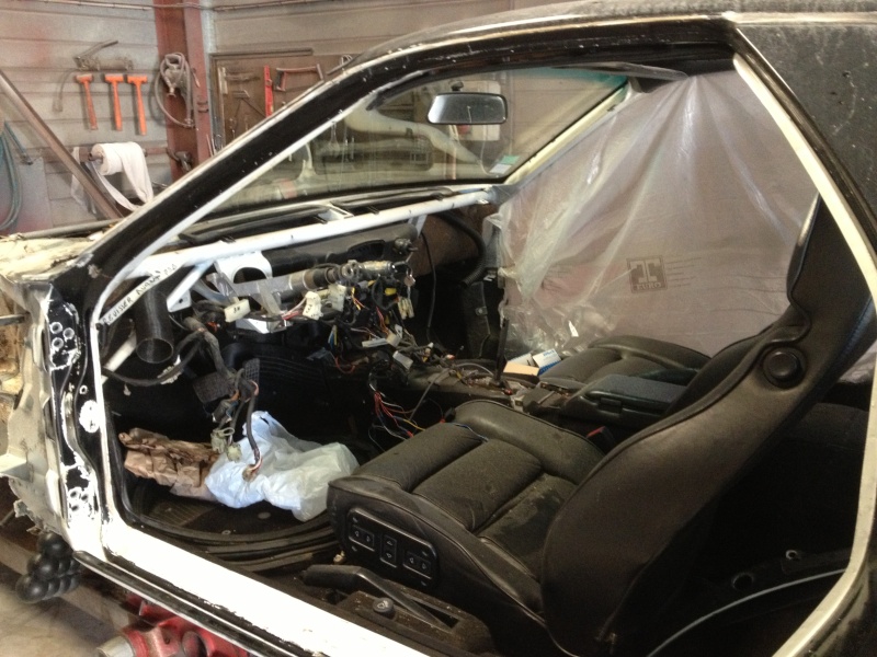

Après réflexion puisqu’elle était déjà chez le carrossier j’ai décidé de commencer la rénovation et de mettre à profit mes vacances pour tout démonter !
Comme dans le même temps j’ai vu l’annonce de Circuit28 sur le forum et que je n’étais pas sur de mes PC et des mes triangles avant… nous nous sommes mis d’accord pour que je prenne son stock complet !
Donc pour commencer les vacances : un tour en dépanneuse

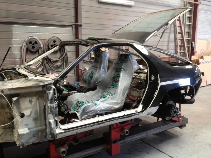

Après démontage des PC (quelle galère ces vis de Ø4 ! ) ,des ailes et train AV , je me suis attaqué à l’intérieur...puis à presque tout !!

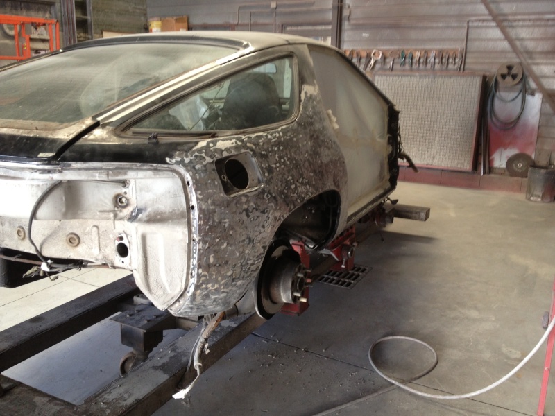

Pour finir je me suis attaqué à l’aile ARD qui était « platrée » d’une épaisseur incroyable de mastic ( à tel point que le galbe de l'aile était modifié : il n'y avait plus la bonne forme autour du passage de roue !) alors qu’une fois ramenée à l’apprêt d’origine seules quelques petits creux auraient eu besoin de débosselage (en plus ils sont relativement accessible ...en tombant le réservoir )
Apres la séance de disque à lamelle :
La bonne nouvelle après presque 2 semaines de démontage est que malgré le platrier peintre qui a travaillé en dépit du bon sens X( : mastic en épaisseur ...épaisse , aucun démontage préparation baclée ......(j'espèreau moins que ce n'était pas un pro !) la voiture est très très saine , pas de rouille auter que superficielle : une très bonne base de restauration :sol: .
La voici après nettoyage au karcher à eau chaude une bonne partie du noir est partit preuve de la bone préparation :O :

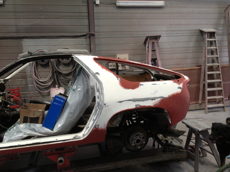

Et après premier travaux du carrossier :
Ponçage au blanc d’origine et débosselage de l’aile ARG qui avait une bonne bosse au niveau du PC .
Après : sur l'aile ARG au toucher il ne reste plus rien ou presque l’apprêt garnissant devrait suffire à gommer les derniers défauts :
