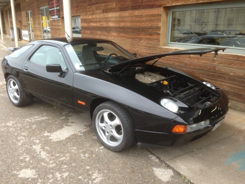

Réservoir purgé
20 litres d'essence neuve
Filtre à essence changé
Pompe neuve
... A mon avis, le LH a lâché

Que se passe-t'il lorsque tu mets le contact?
En général, les injecteurs cliquettent lorsque le LH rend l'âme.

La pompe à essence a laché au bout d'un quart d'heure !!!! Un truc de fou !
Je constate que ma GT a également la pompe immergée ... On va vider le réservoir et la tester car c'est peut tête elle qui a mis la pagaille.
Je pense que le fond de réservoir est plein de saloperies & c'est l'origine de tous mes malheurs.
Le boitier n'a rien, à coup sur.
Néanmoins, je vais l'envoyer chez Lionel en préventif
Allez, on y retourne

Bon, j'ai pris la décision de remplacé la pompe immergée par le filtre vissé...
J'espère que je ne me plante pas :gne:

Non absolument pas, prévois aussi la durite entre les 2 car 2 diametres existe. ;)

Pompe immergée remplacée par le tamis + pompe neuve.
L'auto démarre et les premiers tours de roues on été fait mais il y a un truc que je ne comprends pas .
L'auto met toujours du temps à redémarrer, un peu comme si le circuit d'essence se désamorcé... Des idées ??????
