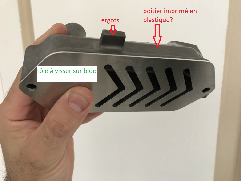

Bonjour cela amène des questions, vu que cela fait un moment que je n'ai pas remis les mains dans ce coin... Mais là distribution arrive à échéance et je pense au Porken, voire à d'autres améliorations (toujours) réversibles.
Cette plaque est-elle de ta fabrication ?
As-tu fait faire le boîtier plastique en impression 3D ?
Par contre, je ne comprends pas les ergots latéraux...
Merci pour ces partages de ce projet technique intéressant.

Le Porken tensionner est super, complétement reversible.
Son seul défaut c'est d'être un poil cher... j'ai voulu concevoir mon propre tendeur avant de découvrir le Porken, mais au final j'ai préféré la solution clé en main pour une fois...
La plaque séparatrice est effectivement mon design. J'en ai une dizaine du coup ^^
L'idée est pas nouvelle... Les chevrons oui, ça arrête mieux l'huile. Je vais essayer des les plier vers le bas proprement.
Qu'appelles tu le boitier ?
Et les ergots ?

pour rebondir, je comprends que la plaque vient se visser sur le bloc mais je ne comprends pas la pièce en plastique noir que tu as créée? Imprimée?
J'ai déjà vu ce genre de tôle chez des fournisseurs US mais pas ce bloc plastique.
Comme toujours, une photo plus claire ci dessous

Aah !thierry928s4 a écrit : ↑lun. 10 févr. 2020 15:29Bonjour
Alors non, ça c'est une pièce d'origine ! j'ai juste coupé la partie remplissage d'huile
