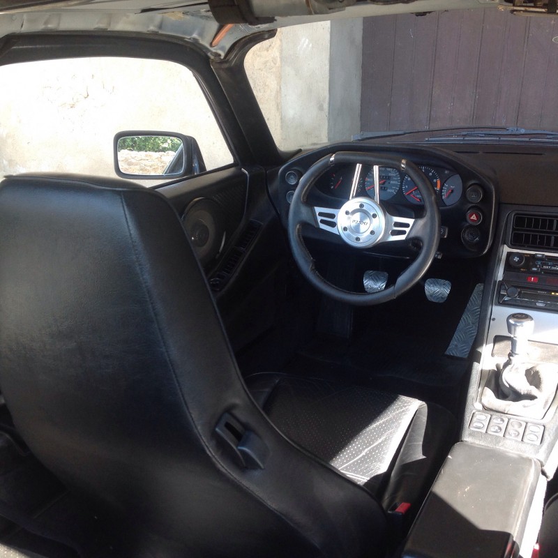

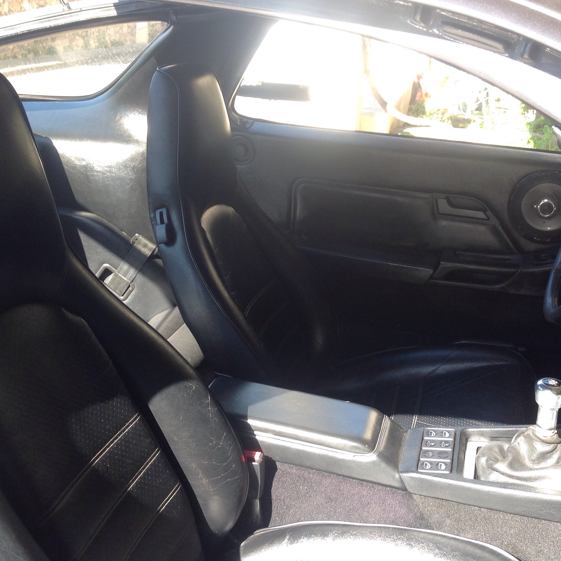

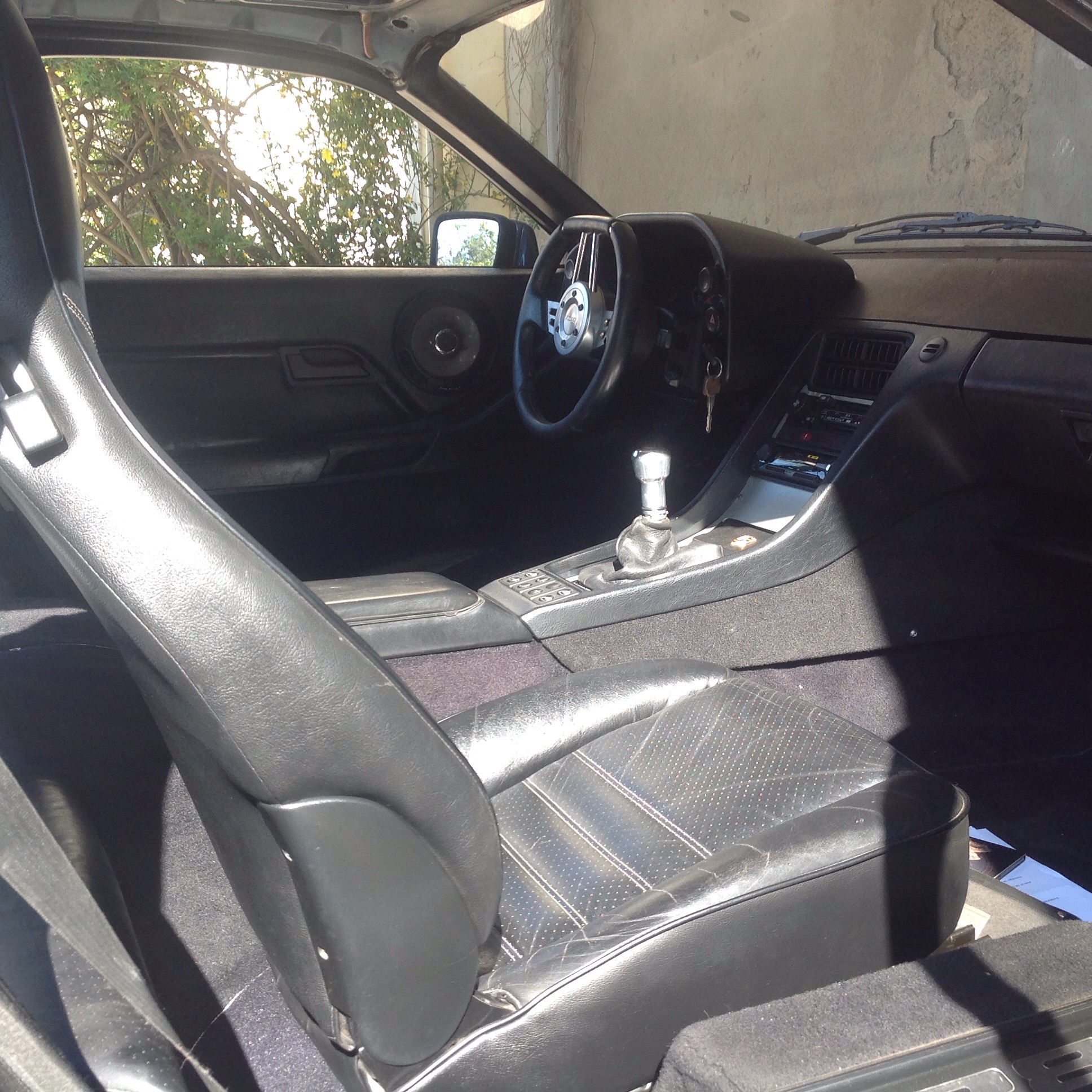

L'intérieur presque fini, ça présente déjà beaucoup mieu!

C'est des sièges de 944, ça, non ?

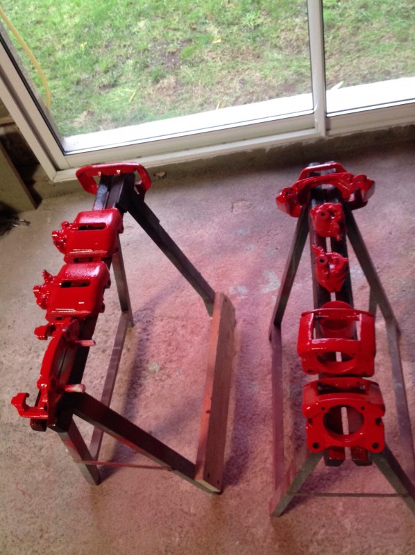

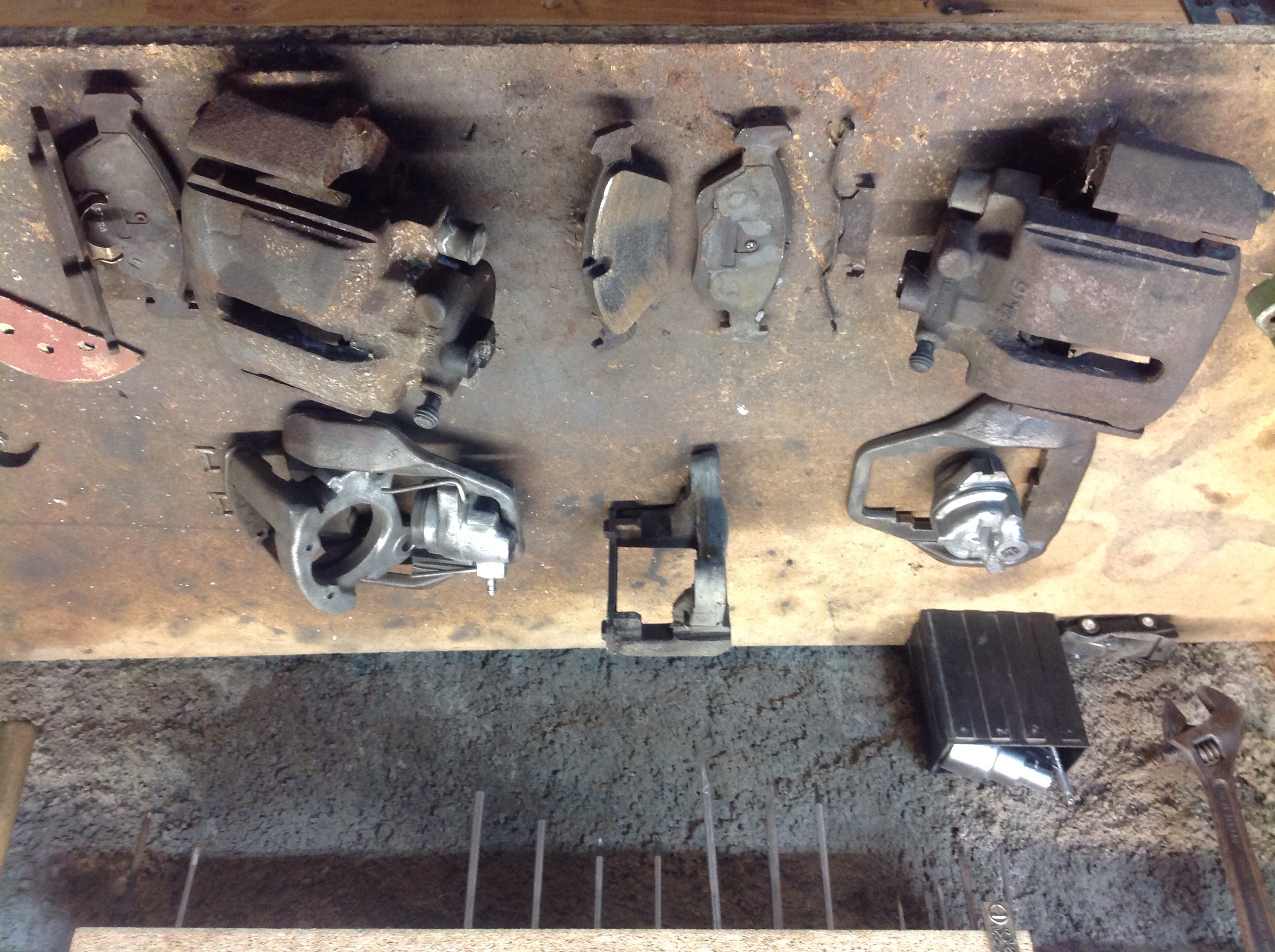

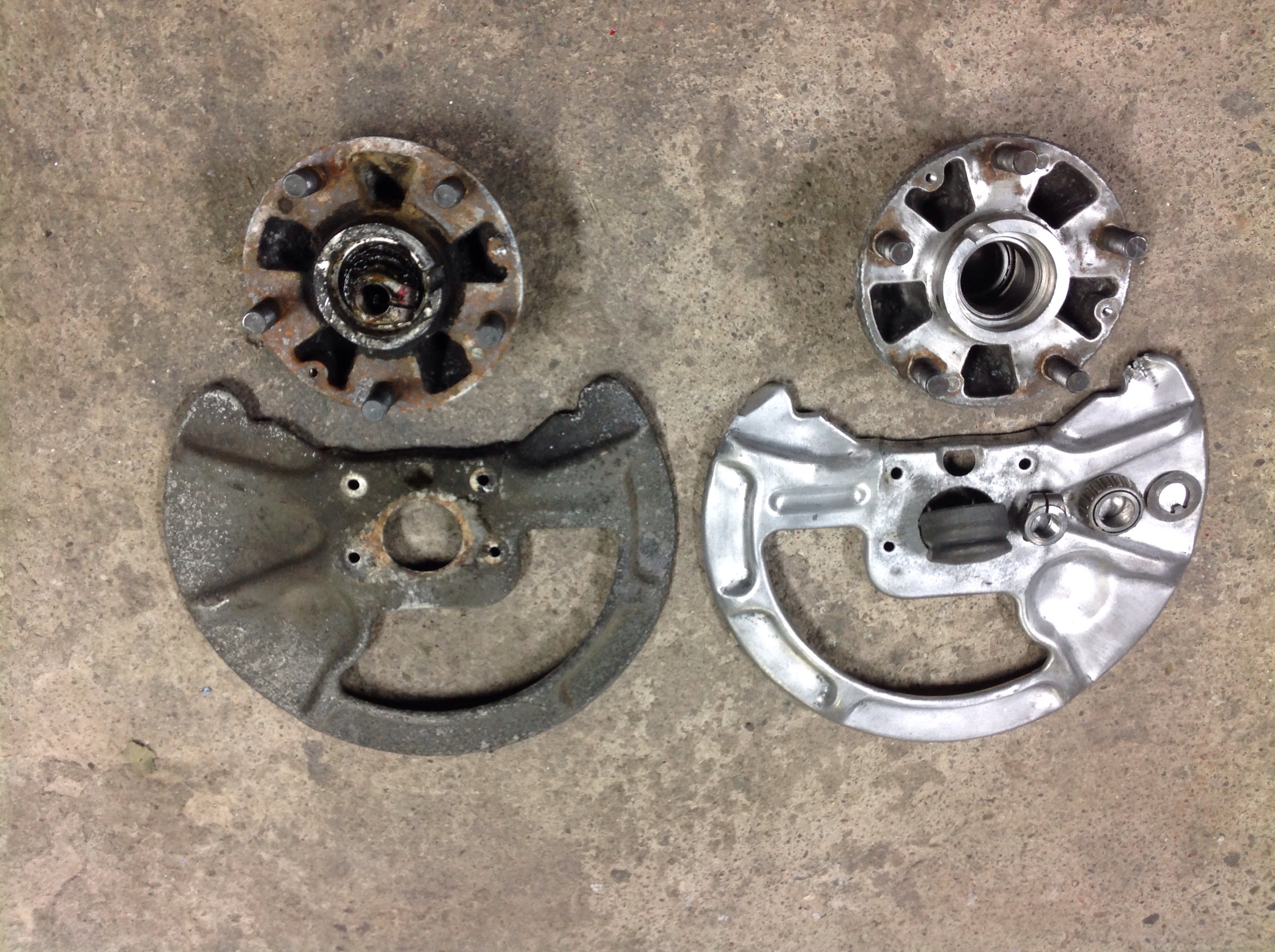

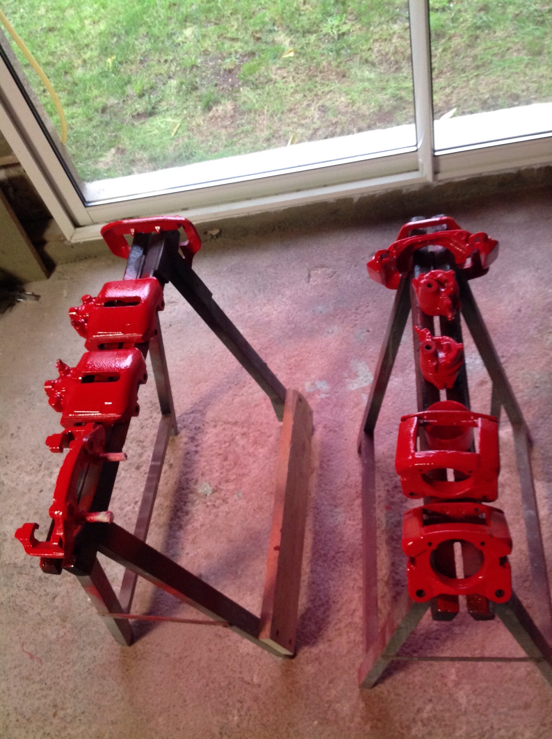

Un des premiers travaux la remise en état des freins, décapage des étriers , remplacement des joints, peinture , ressurfacage des disques avant, remplacement des arrières ainsi que les mâchoires et les plaquettes plus posé de flexible avia et purge. Décapage , nettoyage et graissage des moyeu avant...

Bien vue se sont les sièges de ma 944 turbo que je trouve plus jolie que les origine et dans mon qu'à ils étaient en meilleur état . Ha oui désolé je ne suis pas un adepte du strictement origine...

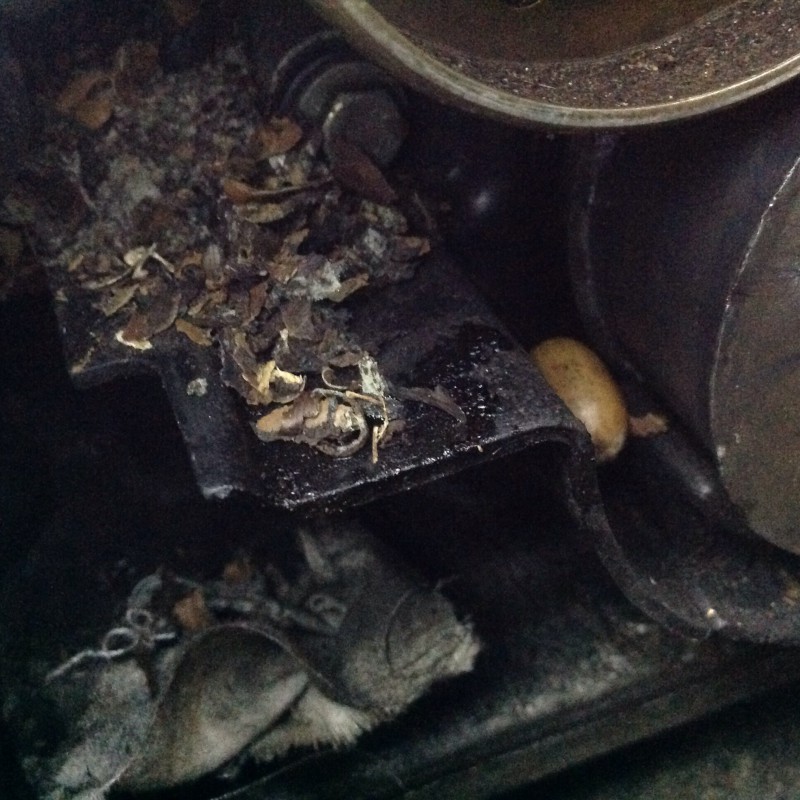

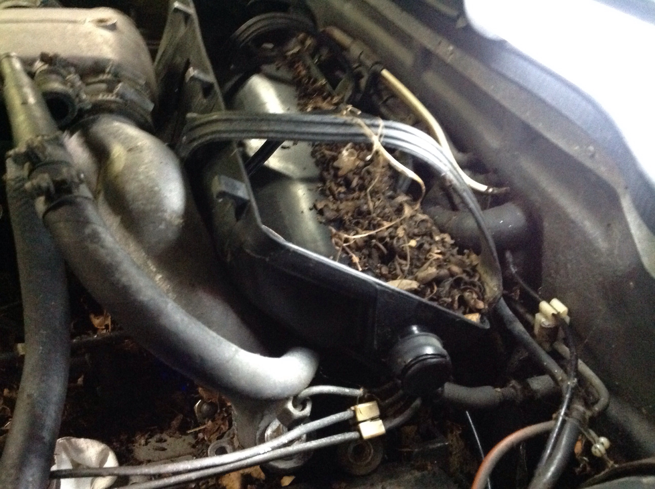

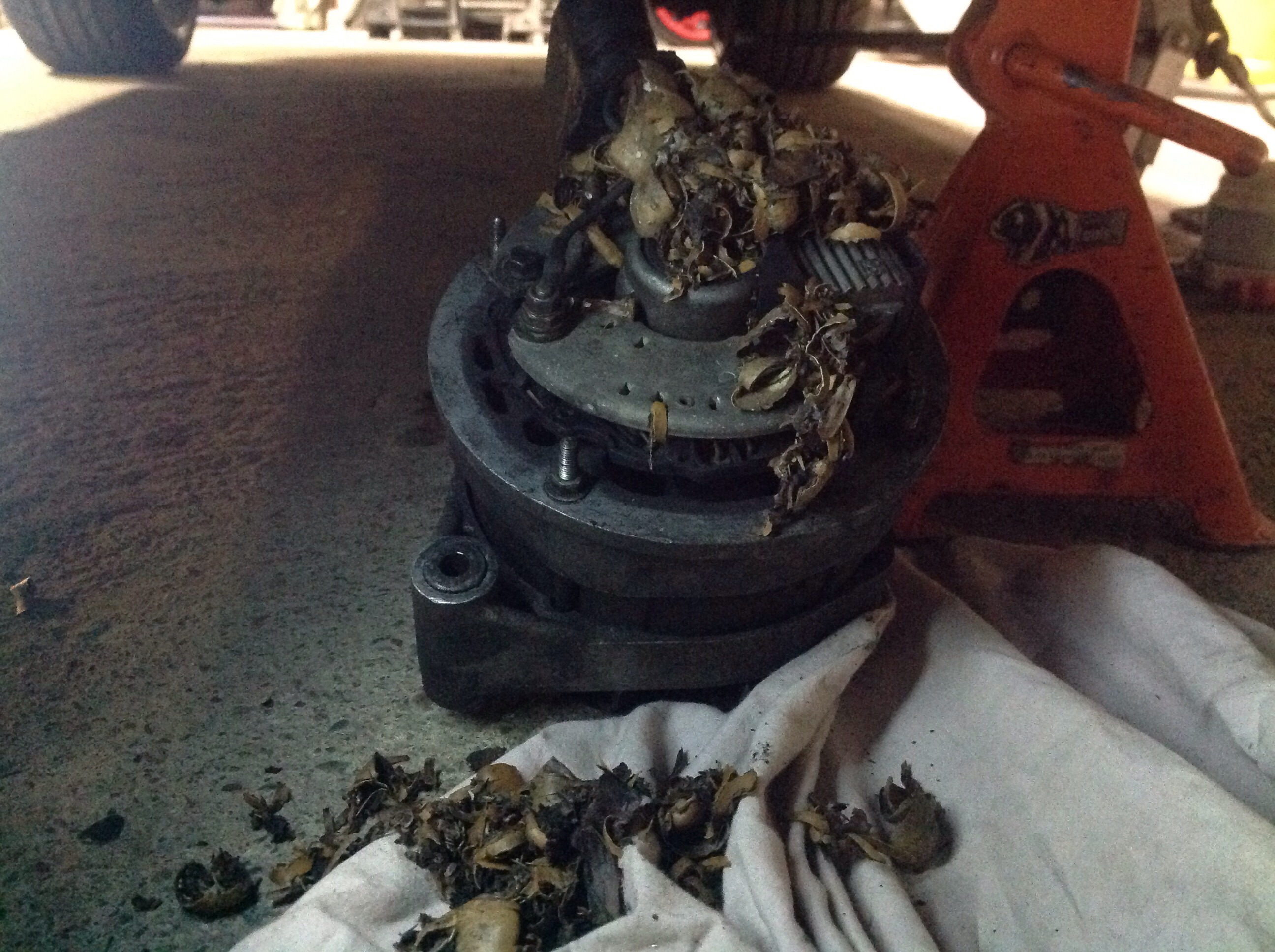

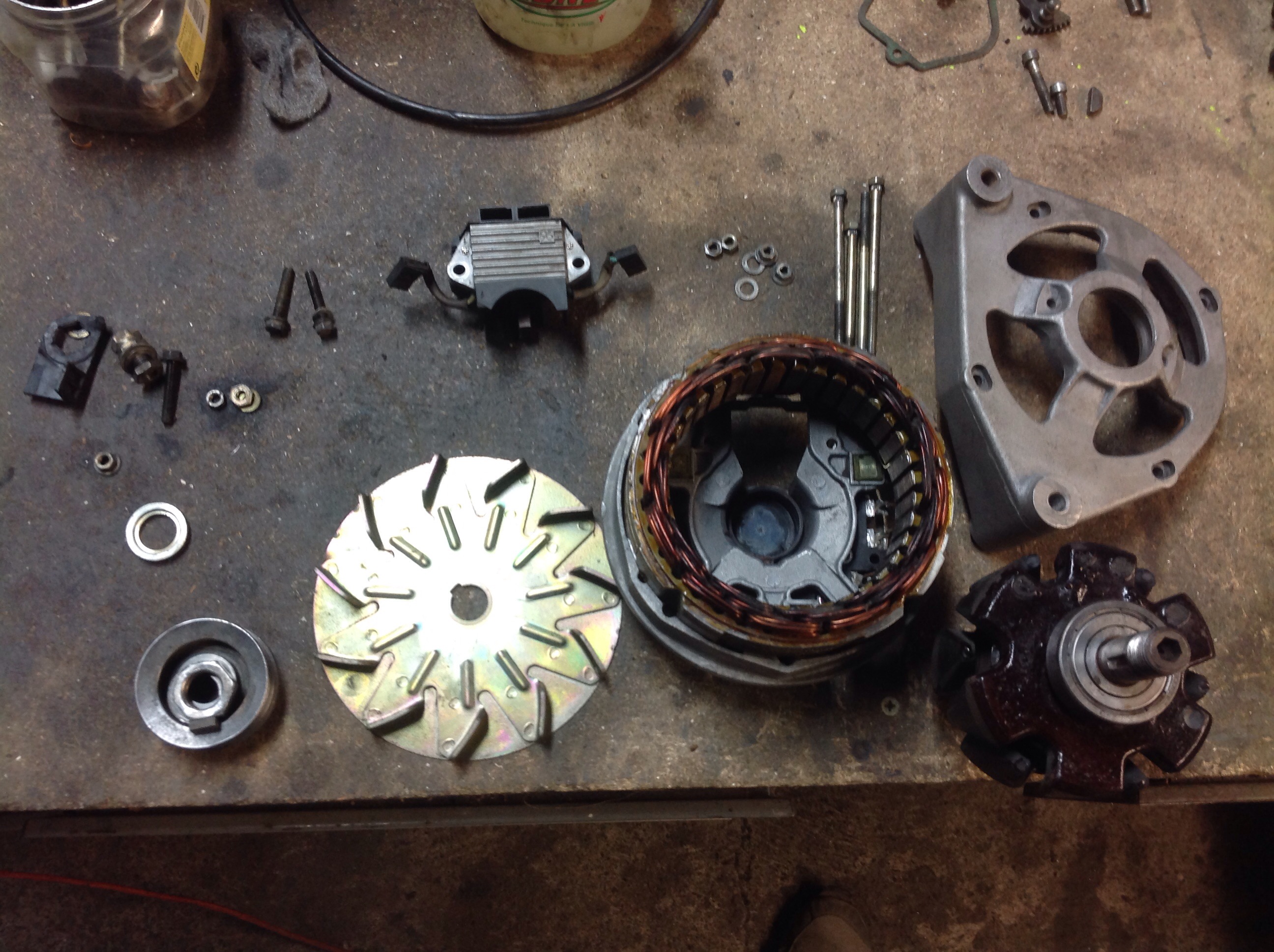

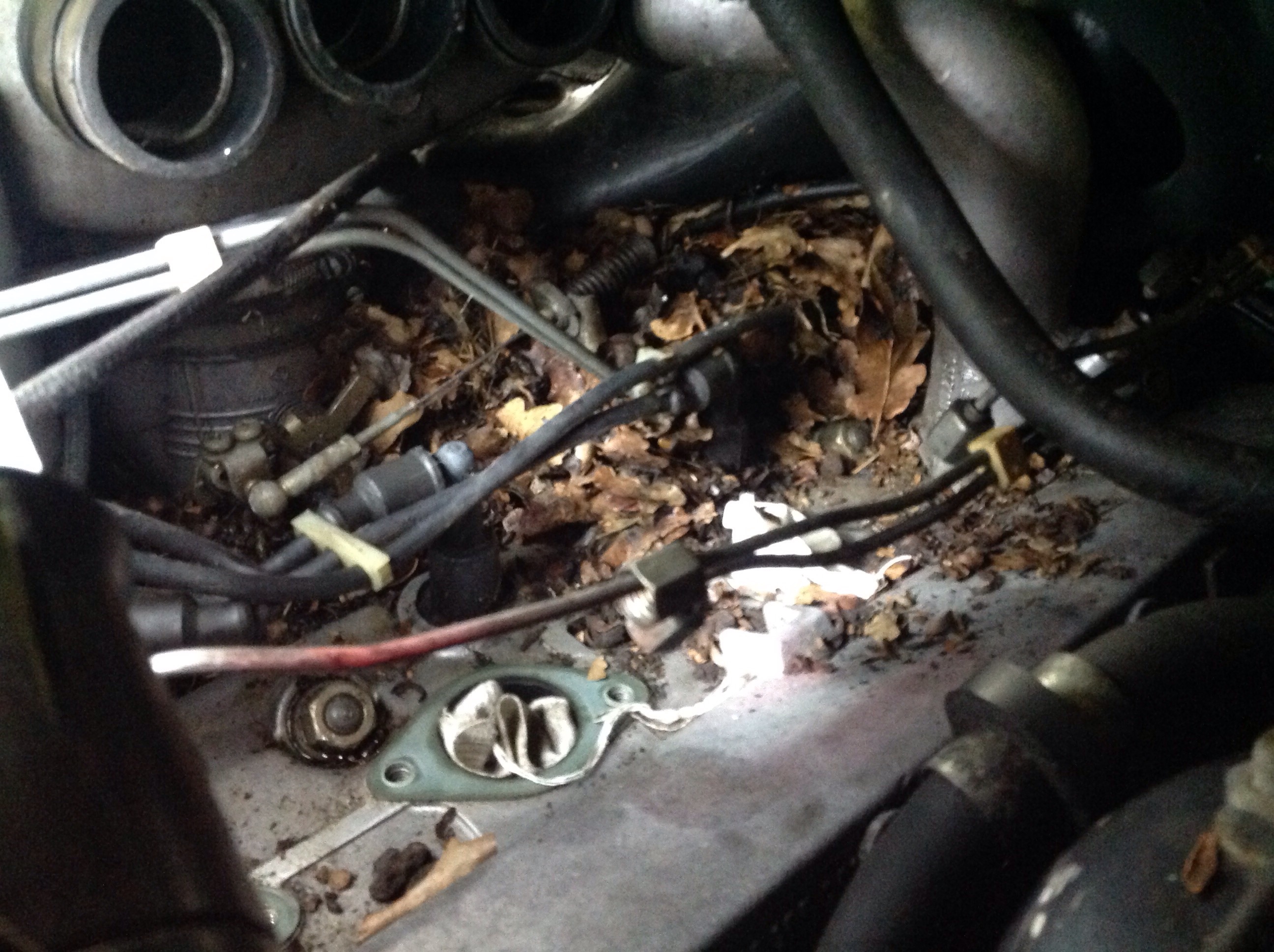

Les joies du stockage en extérieur un rongeur a squatté partout ! Bilan un énorme nid dans la boîte à air et les 2 gros boa, la durite qui refroidit l'alternateur était rempli du coup au démarrage paf le régulateur a cramé ! Des glands et feuille partout y compris dans le cache distri du coup démontage de tout le système d'injection , de la distri ...

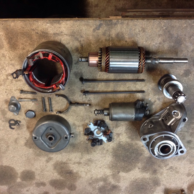

Dépose donc , démontage , nettoyage , contrôle et remplacement du régulateur

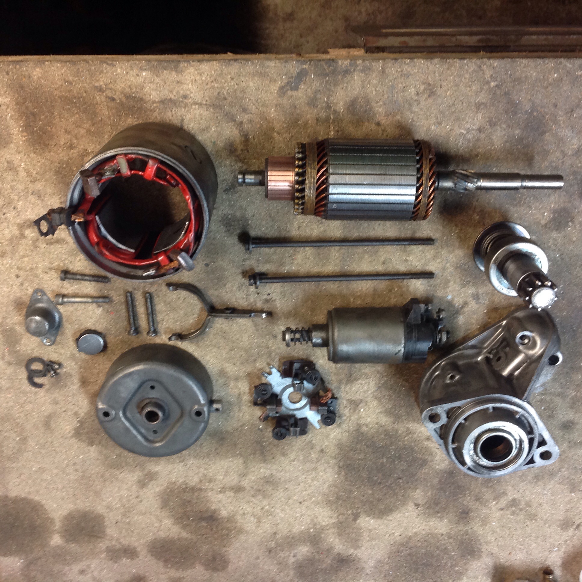

au passage même traitement pour le démarreur

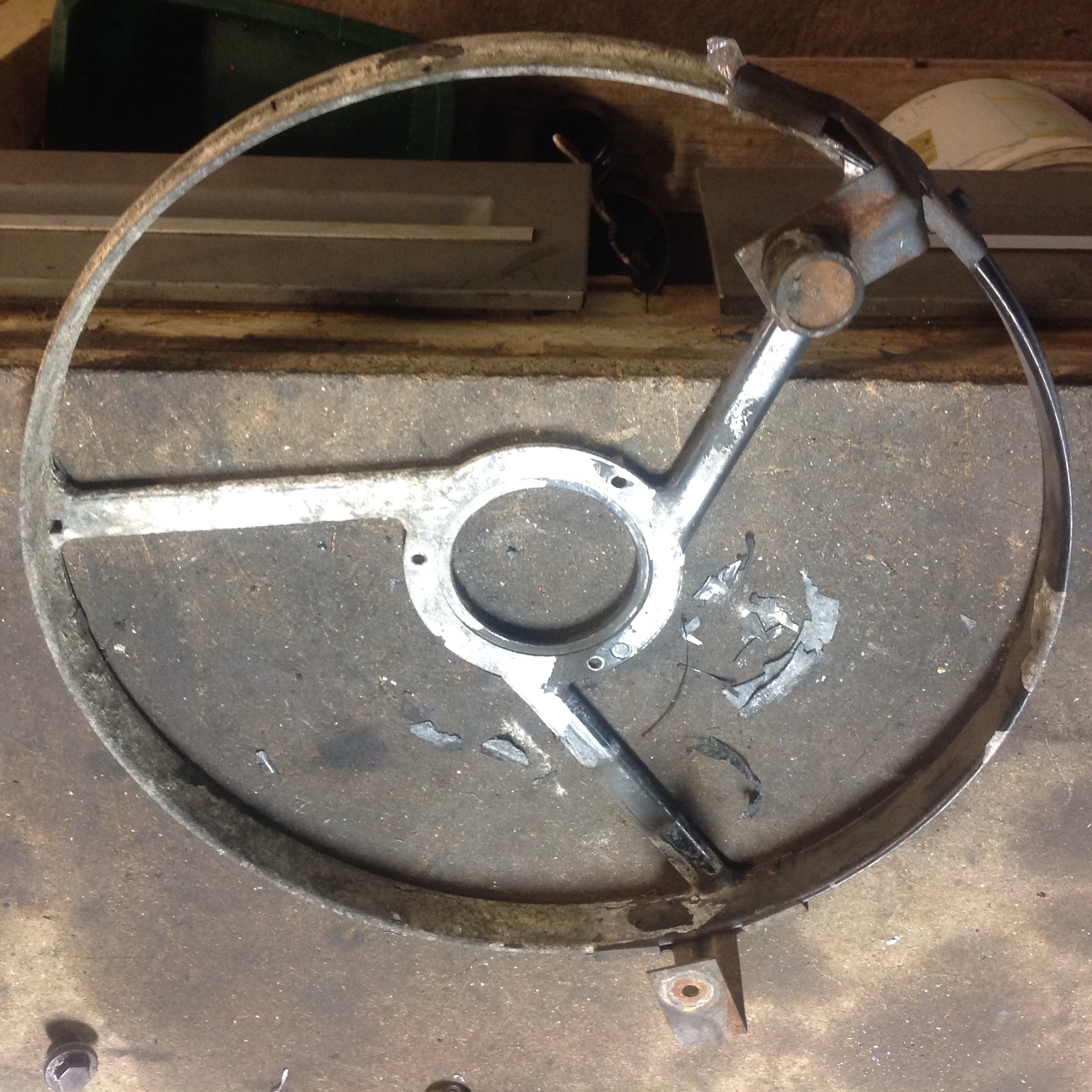

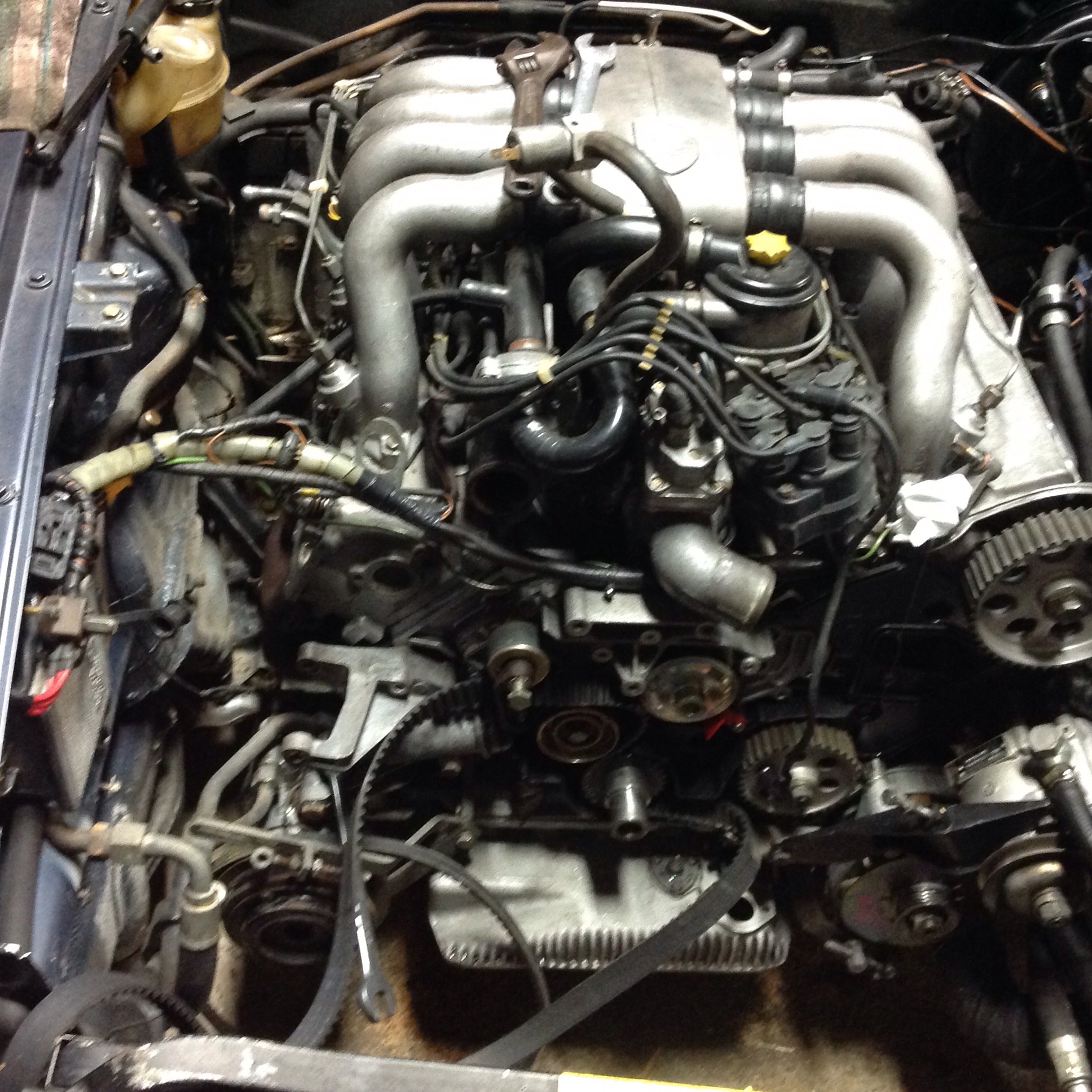

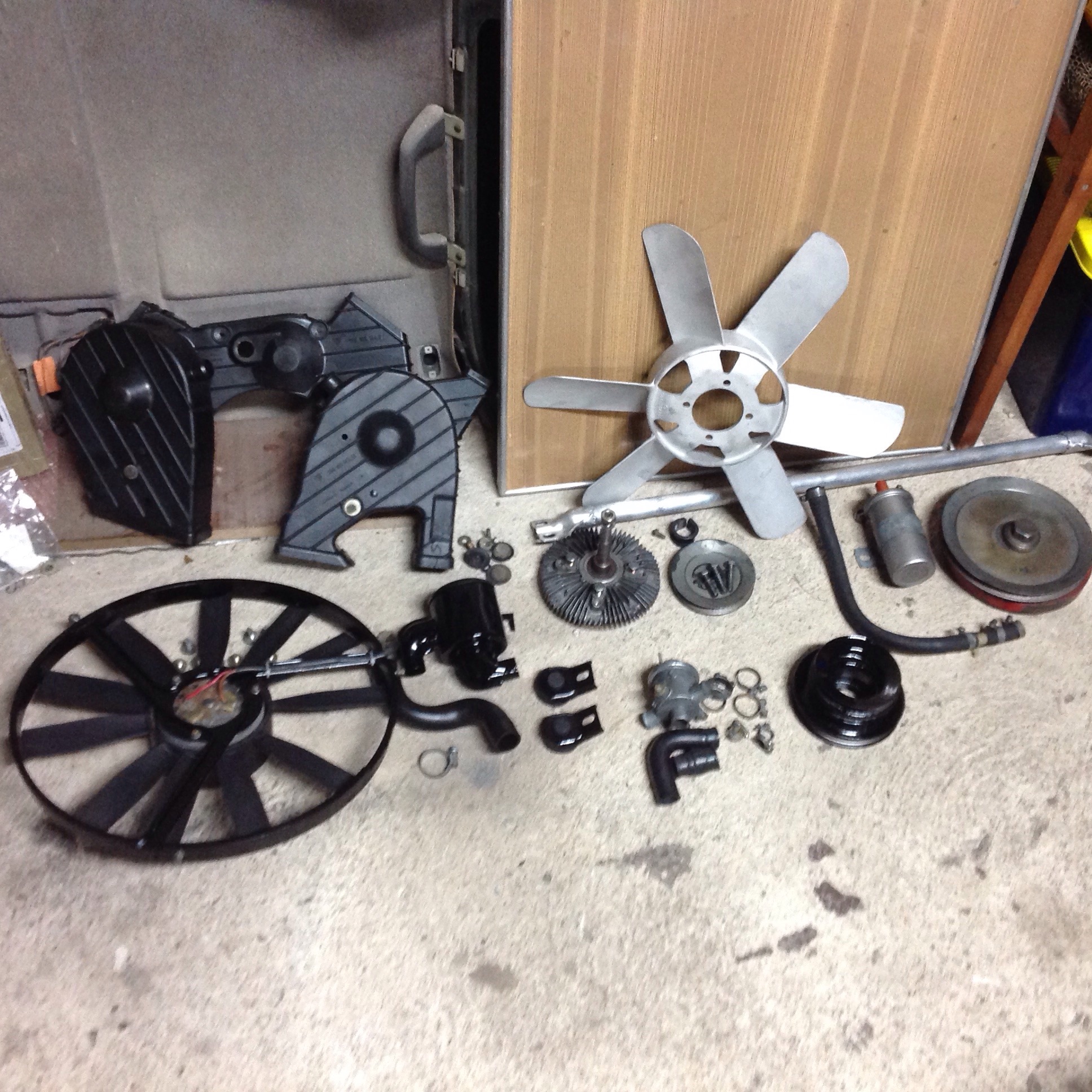

Dépose de la distri, remplacement de la courroie, des joints de cache culbuteur ( un fuyer ) passage au karcher du radiateur, peinture de certain éléments, la le support de ventilateur de la clim

Les noisettes sous le plénum... je vois que comme moi , la 28 est un bonne appartement a rongeurs ! :-mdr:

Beau boulot !
Golgoth a écrit :Bien vue se sont les sièges de ma 944 turbo que je trouve plus jolie que les origine et dans mon qu'à ils étaient en meilleur état . Ha oui désolé je ne suis pas un adepte du strictement origine...
Bah de toutes façons, ceux qui étaient sur la voiture ne correspondent pas non plus au millésime, alors... :fr4:

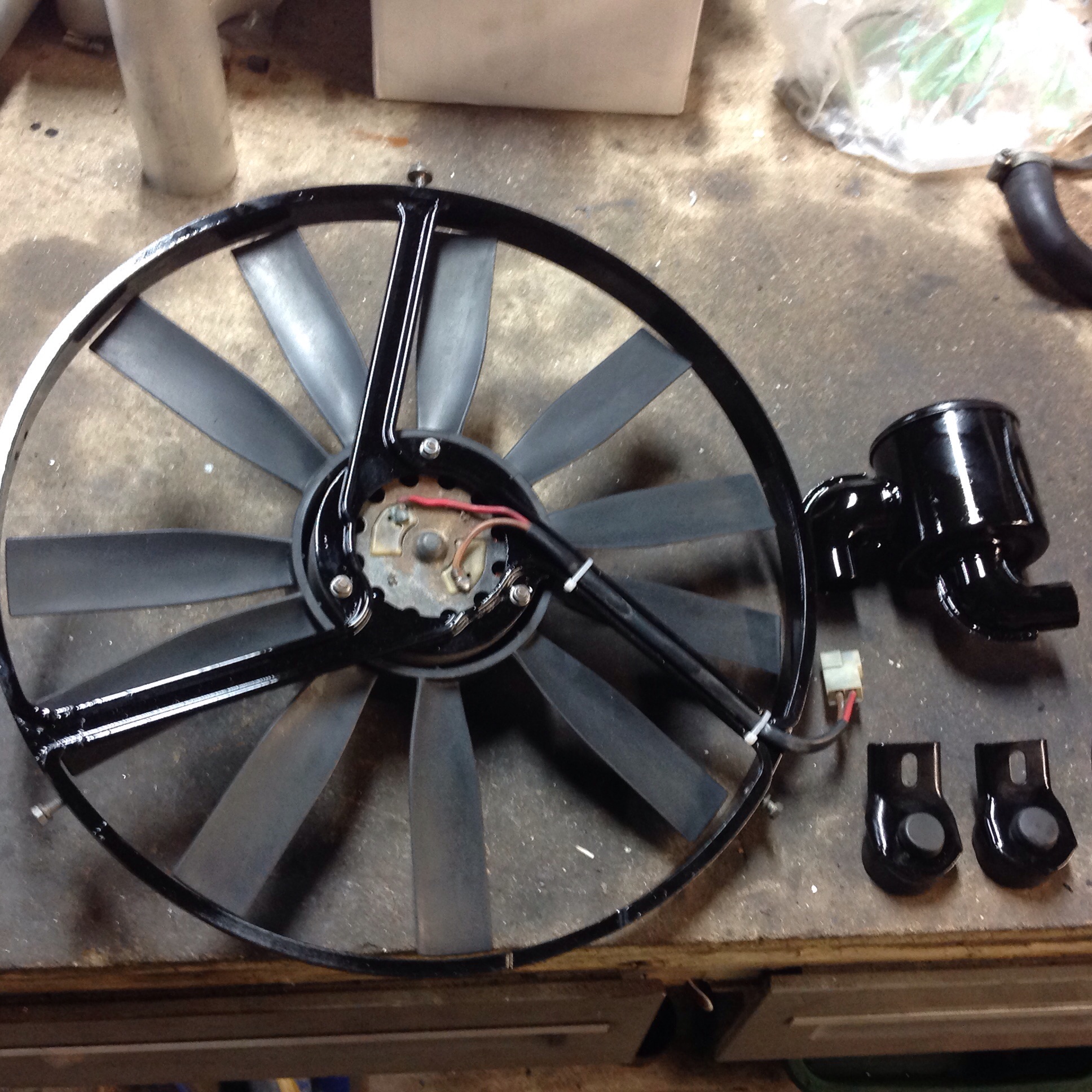

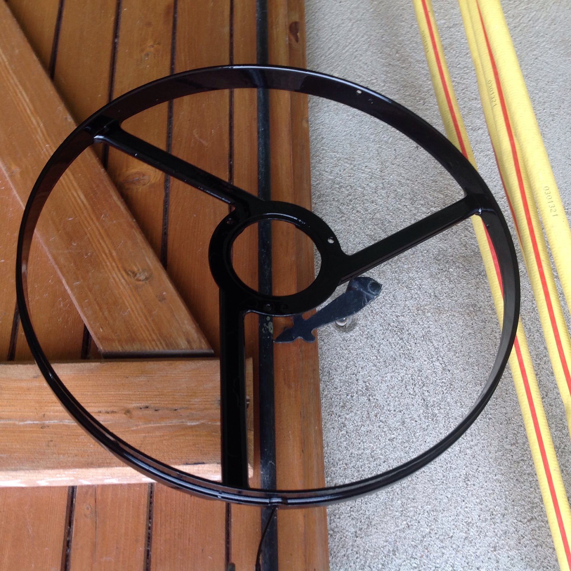

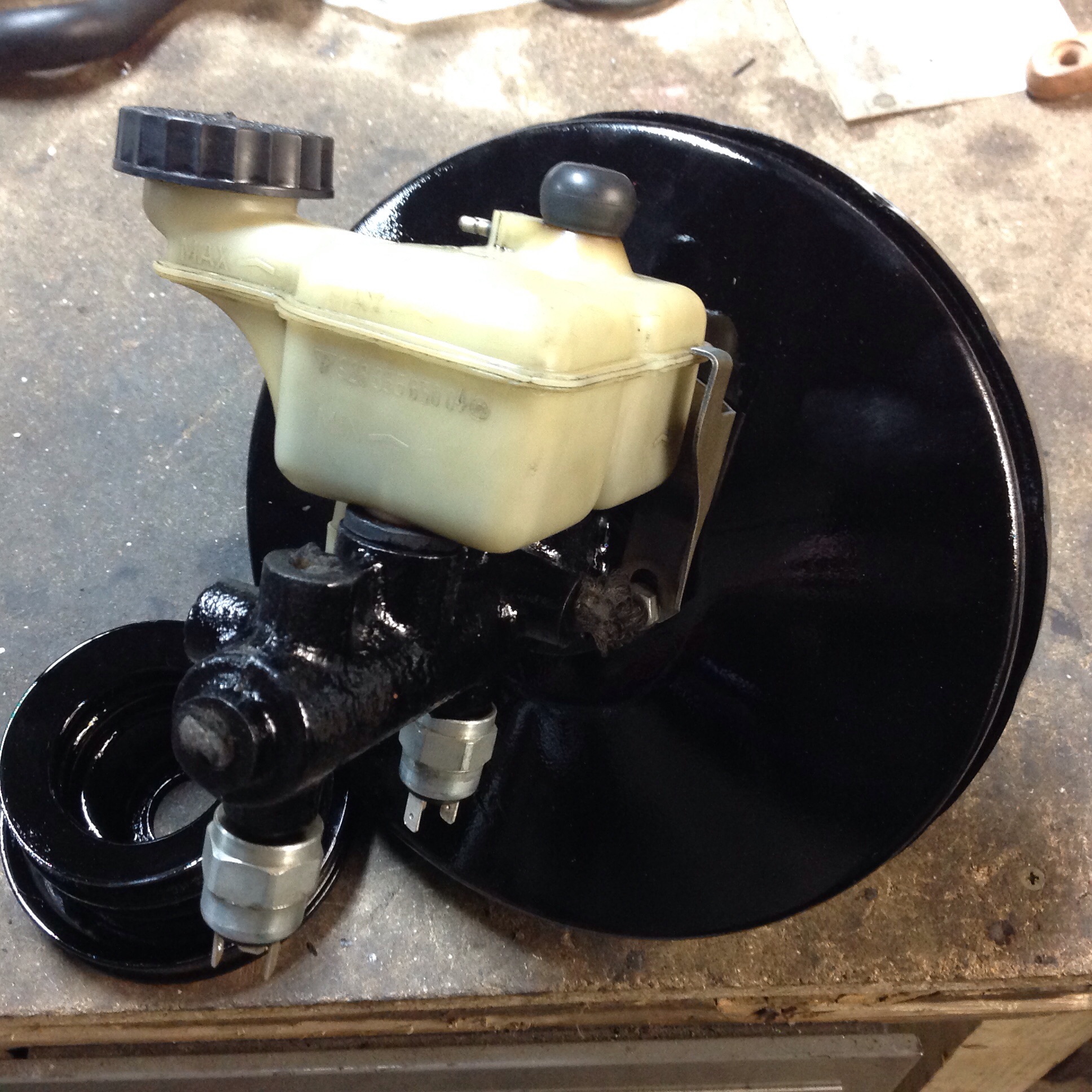

Mise en peinture du mastervac, de la poulie dumper et du maître cylindres de frein, micro billage de l hélice du ventilo
