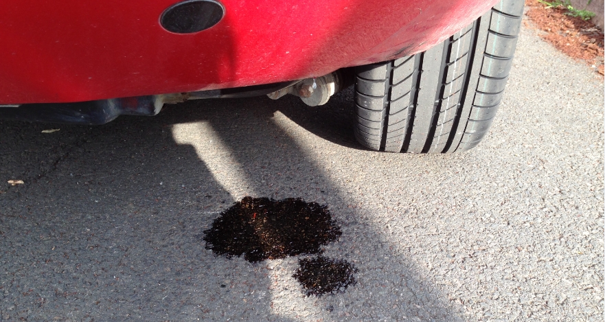

En fait, ça ne se présente pas aussi bien que prévu
En effet, suite à un plein, il semble qu'il y ai une fuite
Genre incontinence 928 esque
En premier temps, je pensais à une fuite au niveau du filtre de pompe
changé ce jour, mais en fait ca semble plus être un problème
de jonction entre le réservoir et l'orifice de remplissage
si quelqu'un a une info je suis preneur !!

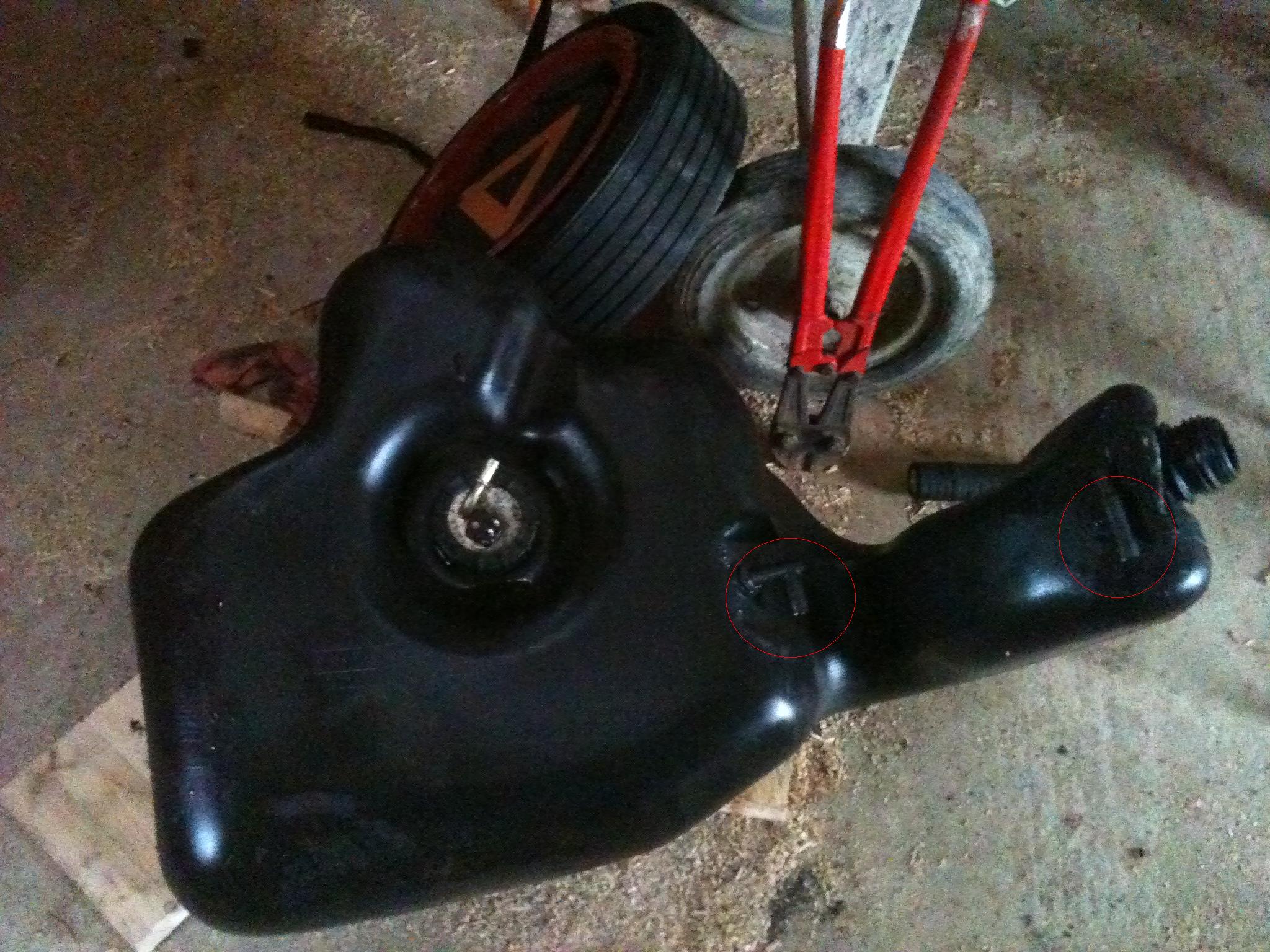

Je pense comme FredFred PAU a écrit :bonjour
vu l'endroit de la tache, ce n'est pas la pompe. D'ailleur au bout d'un moment sa s'arrete de fuire.J'ai eu aussi ce probleme quand j'ai acheté la mienne. En fait c' est la durite qui communique entre le réservoir et le conduit. Il faut juste changer la durite d'une 20ene de cm ainsi que les colliers qui sont sans doute pourri. Le plus gros travail est de descendre le réservoir, le mieux est qu'il soit vide.
Bon courrage.
Fred.
j'ai regardé sur le plan des pièces du réservoir
et ca ressemble à ca
maintenant descendre le réservoir ne doit pas être une mince affaire

928RHD37 a écrit :Je pense comme FredFred PAU a écrit :bonjour
Bon courrage.
Fred.
Bonsoir,
la descene du réservoir est assez simple mais demande du temps.
Il faut commencer par démonter le cache en métal qui recouvre la pompe et le filtre, puis débrancher les tuyaux ainsi que l'alim de la pompe.Débranché aussi la jauge électrique par la trappe du coffre. Après il faut enlever le cahouchouc dans la trappe à essence fixé par un clips circulaire du diametre de la trappe, deffaire le colier du tuyau qui fait la jonction entre la tubulure et lui même. Le réservoir vidé au max il suffi de defaire l'arceau métallique qui le tient pendu. Attention bien le soutenir pour éviter d'arracher le tuyau qui passe dans le chassi de manière à ne pas casser les insert couder. Le plus dure sera de tout ré-enffiler.
Bon courage.
Fred...
