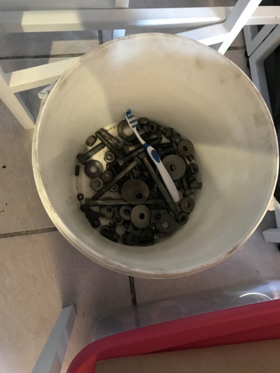

j'ai surtout fait de l'administratif et logistique ces derniers jours... avec des pauses pour plaquer quelques pièces !
Il ne me reste que vis et rondelles, ça devrait avancer vite ! En plus la pluie devrait nous laisser tranquille pour quelques jours.
Et voilà ce qu'il me reste !
30 min maxi par pièce, d'ici la semaine prochaine c'est bon :)

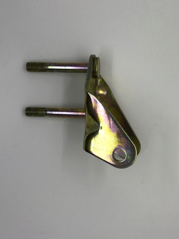

Hier, j'ai eu une idée pour le support de boite de la 928!
Magie du spectacle, aujourd'hui j'ai un prototype dans la main :D
Il faut que je règle deux trois trucs dessus et je lancerais le premier proto rapidement !

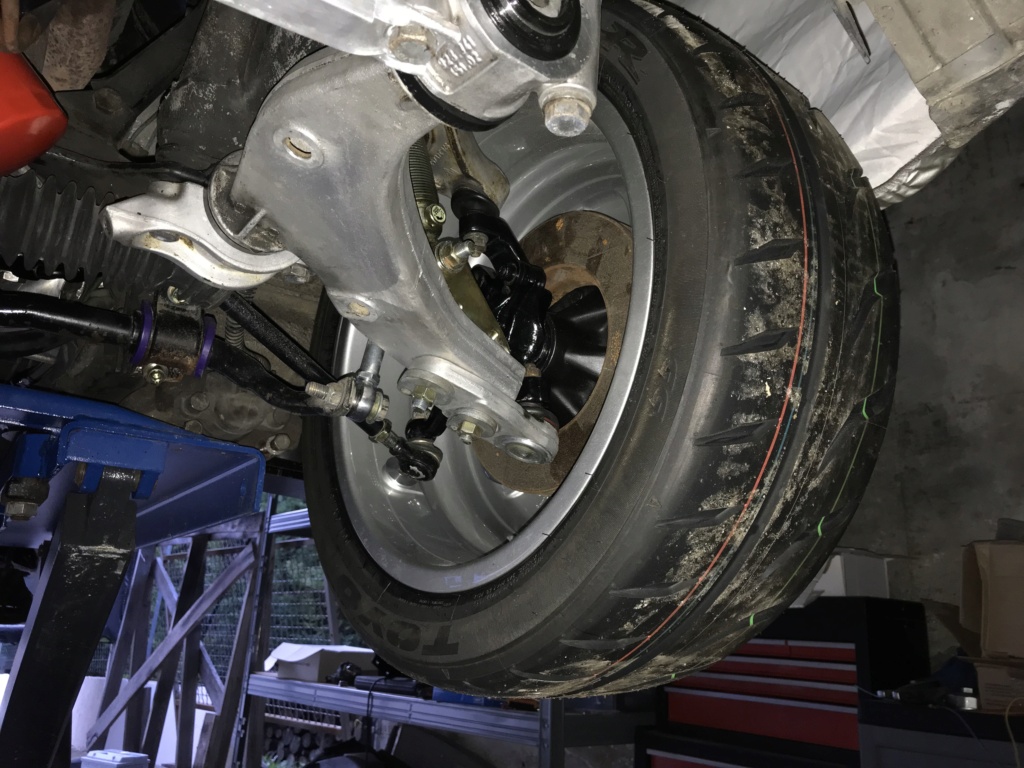

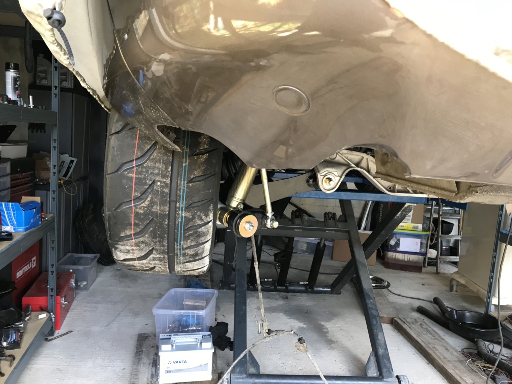

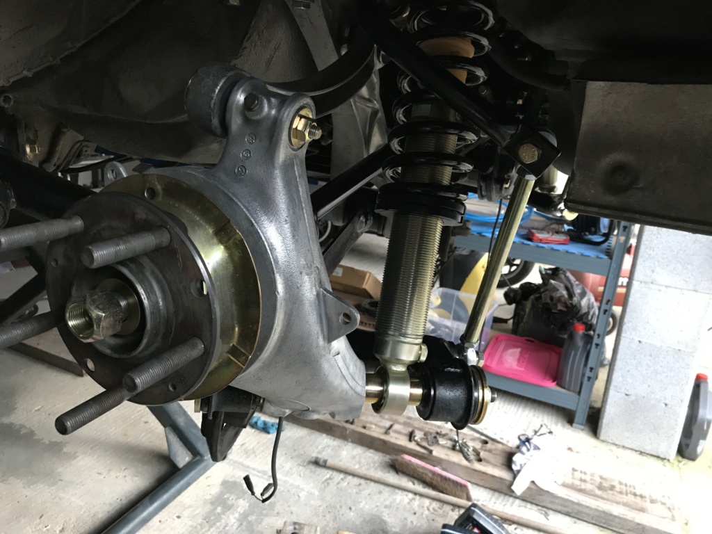

Message par Ben006 » mar. 19 janv. 2021 21:03
Aujourd'hui j'ai avancé sur la 928 !
Bien avancé même !

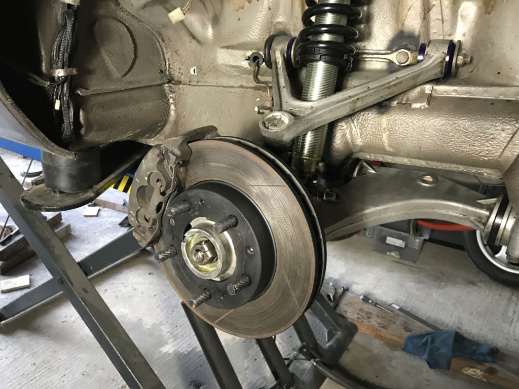

La boite est dedans, les bras de suspensions inférieurs aussi.
Il ne reste vraiment pas grand chose pour finir !
Enfin, presque pas grand chose ^^

La boite est remplie d'huile, les cardans sont montés, il me manque les colliers... ceux livrés avec les soufflets vont pas...
Je me suis trouvé une crémaillère en bon état aussi !
J'ai pas encore de cable de frein a main neuf, ça me fait mal de remonter des pièces dégueu sur la voiture ^^

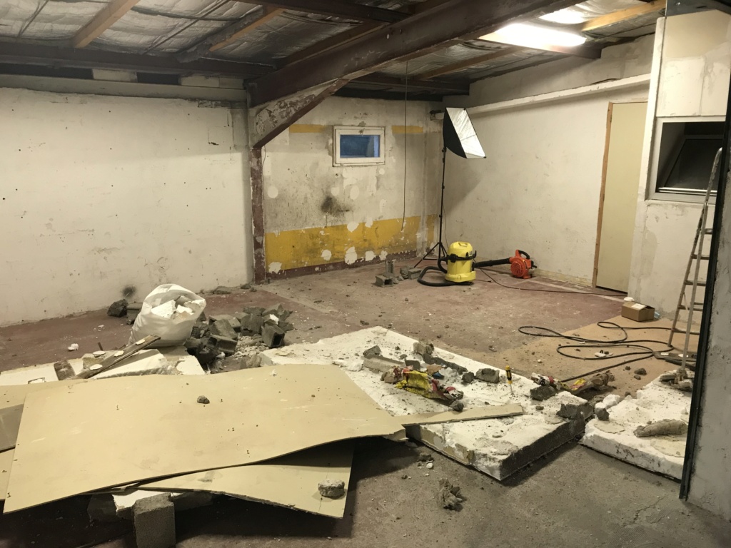

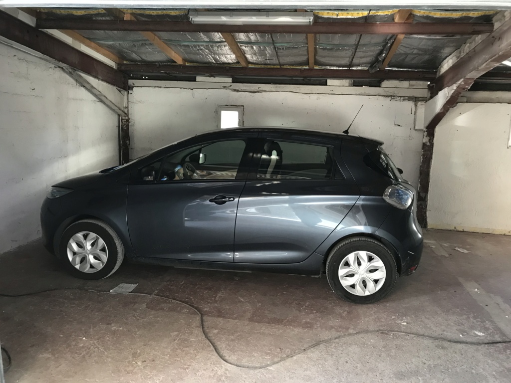

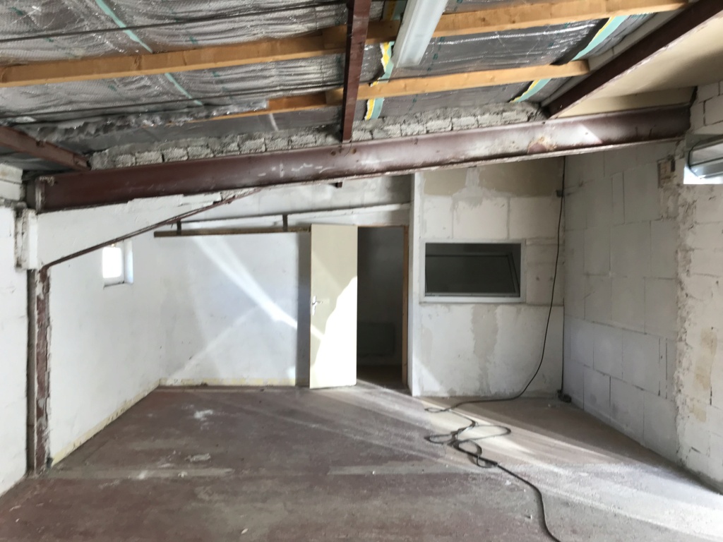

Vendredi j'ai eu les clés de mon nouveau local !
Puis bon, vous me connaissez... je fais rarement les choses à moitié ^^
J'ai viré toute l'isolation faite à l'arrache, une poutre en bois qui servait a... rien ? Et les restes de l'ancienne porte de garage coulissante qui n'existe plus mais dont les vestiges étaient bien scellés dans le mur...
Vu que je vais passer environ 10h par jour là dedans... je vais isoler les trois murs extérieurs avec du BA13 doublé de polystyrène 40mm (pour qu'il reste derrière les poteaux métalliques proprement), il montera jusqu'au plafond, au dessus des poutres métalliques.
Le plafond je finirais l'isolation qui a été commencée, mais avec un peu de laine de roche en plus et des panneaux de BA13 simples montés sur rails (anciennement ils étaient juste posés sur les tasseaux en bois, mais une fixation tous les 1 mètre ça suffit pas!).
Le mur qui donne sur la cour intérieure, je l'isole pas, juste un enduit colle et voilà.
Le sol, je rebouche les quelques trous, et puis peinture spécial parking qui devrait largement résister à mon utilisation !
Sol gris clair, murs blancs, armatures métalliques noires. Je m'y sentirais comme chez Porsche ^^
Bien sûr dans l'opération je double l'éclairage et je rajoute le maximum de prises électriques pour ne pas être emmerdé plus tard.
La partie bureau et toilettes j'y touche pas trop, un coup de peinture propre et basta !
Je pense que la prochaine étape c'est le nettoyage des parties métalliques pour la peinture en noir, parce que c'est la seule chose qu'on verra encore après, et que c'est le plus facile mais aussi le plus salissant ! (beaucoup de crasse sur les poutres !)

Messages : 2751
Message par mcs51 » lun. 1 févr. 2021 12:02
Ben006 a écrit :
dim. 13 déc. 2020 18:50
Et pour finir, j'ai reçu une des premières pièces du futur puzzle !
Et bien moi attend toujours de savoir à quoi ceci peut bien servir ??
