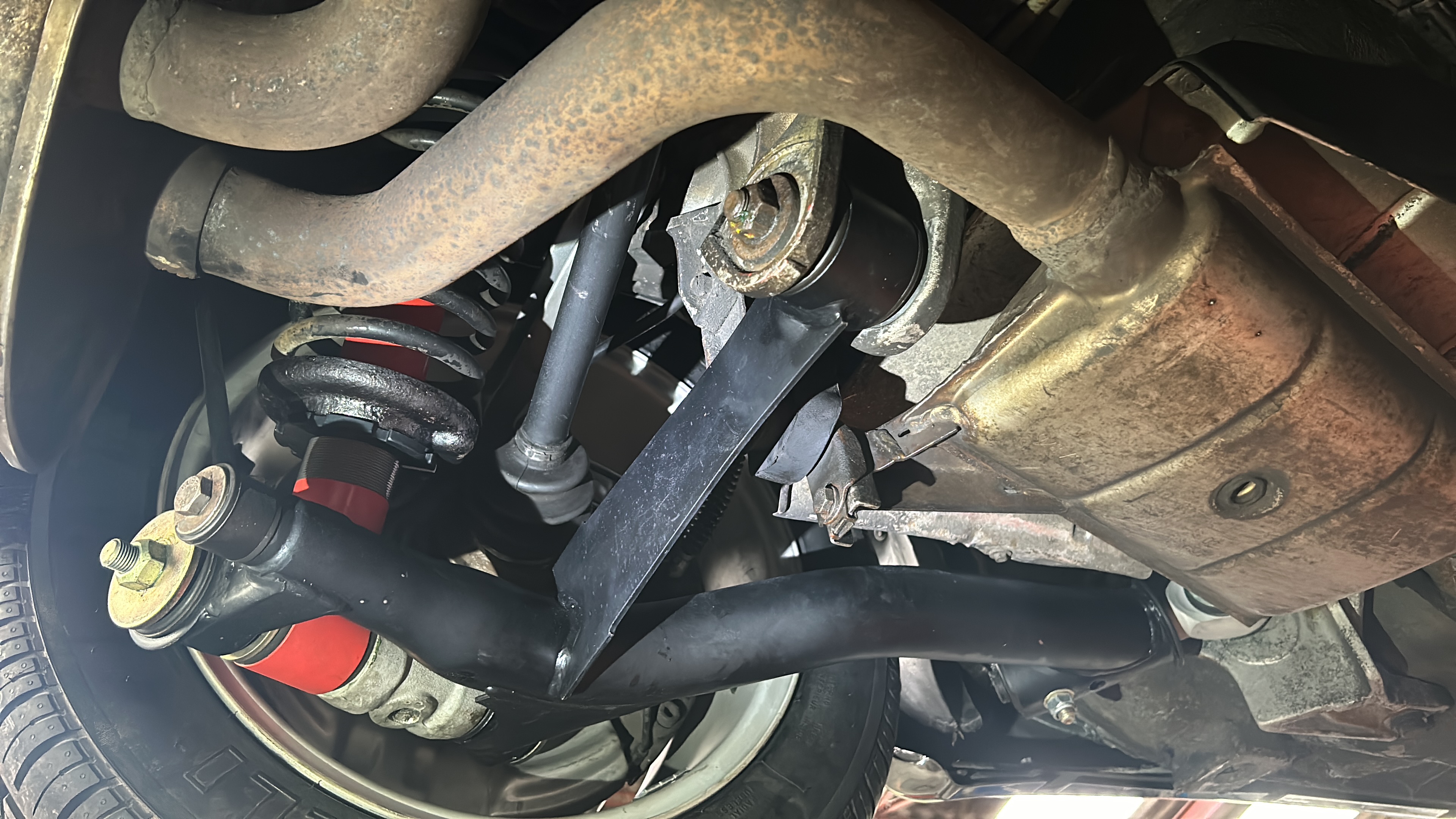

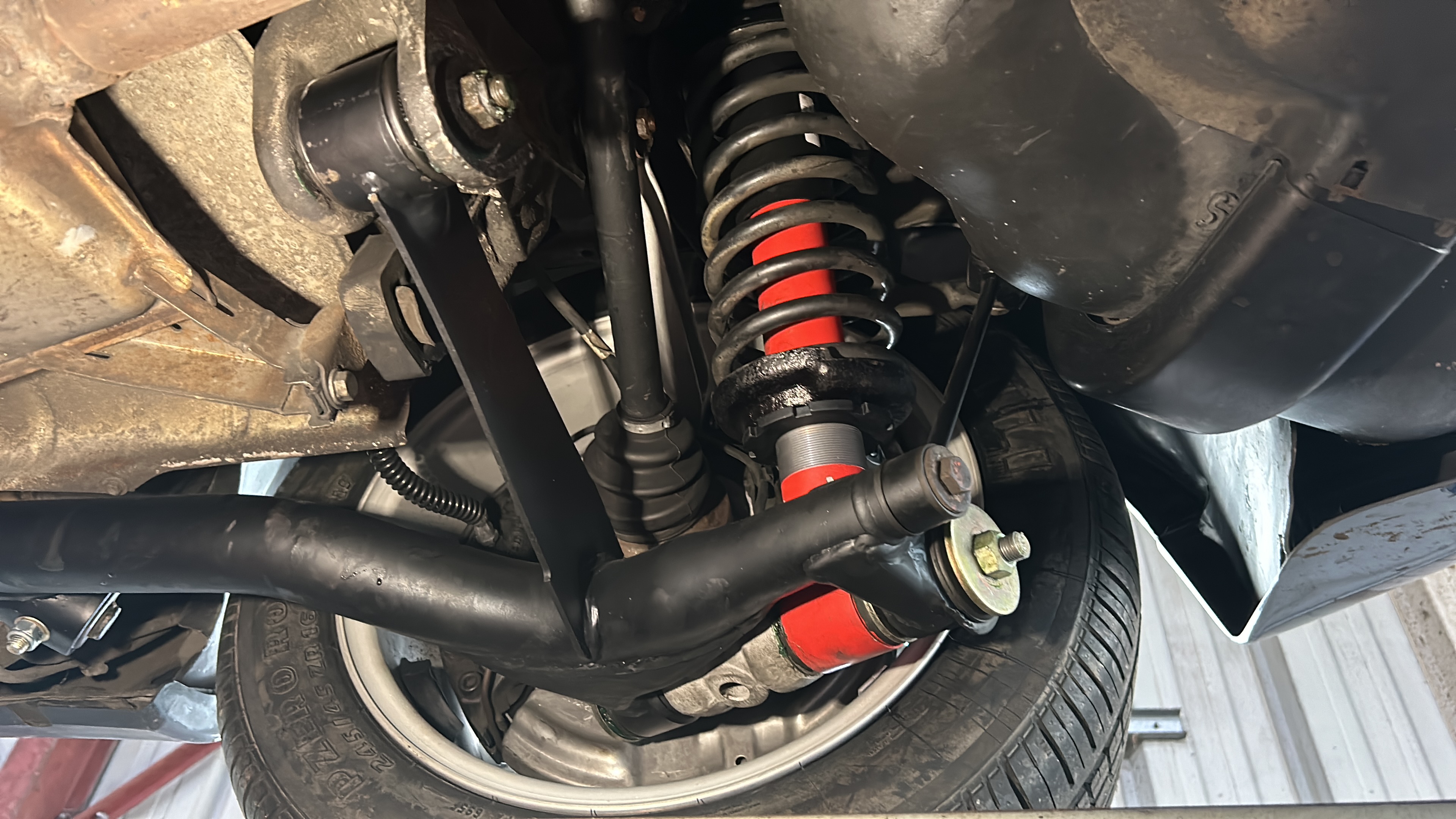

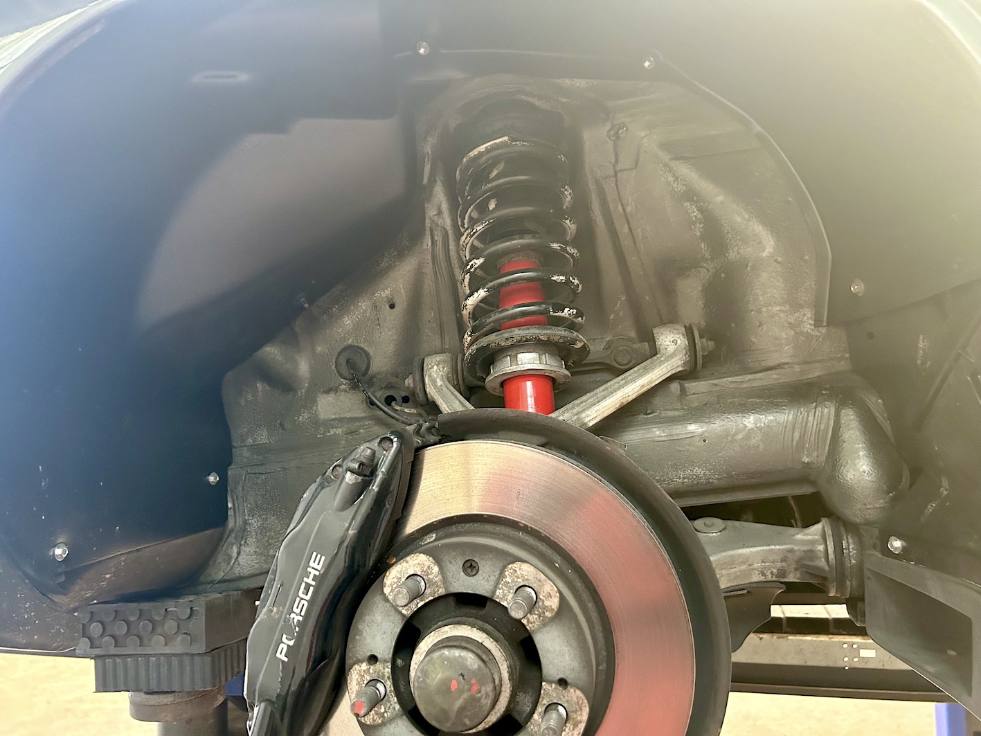

Messages : 5846
Message par hajumar928 » sam. 1 mars 2025 06:43
Elle roule enfin, plus qu'à attendre les jantes avant.

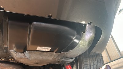

Cache pompe neuf.

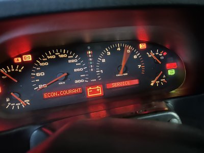

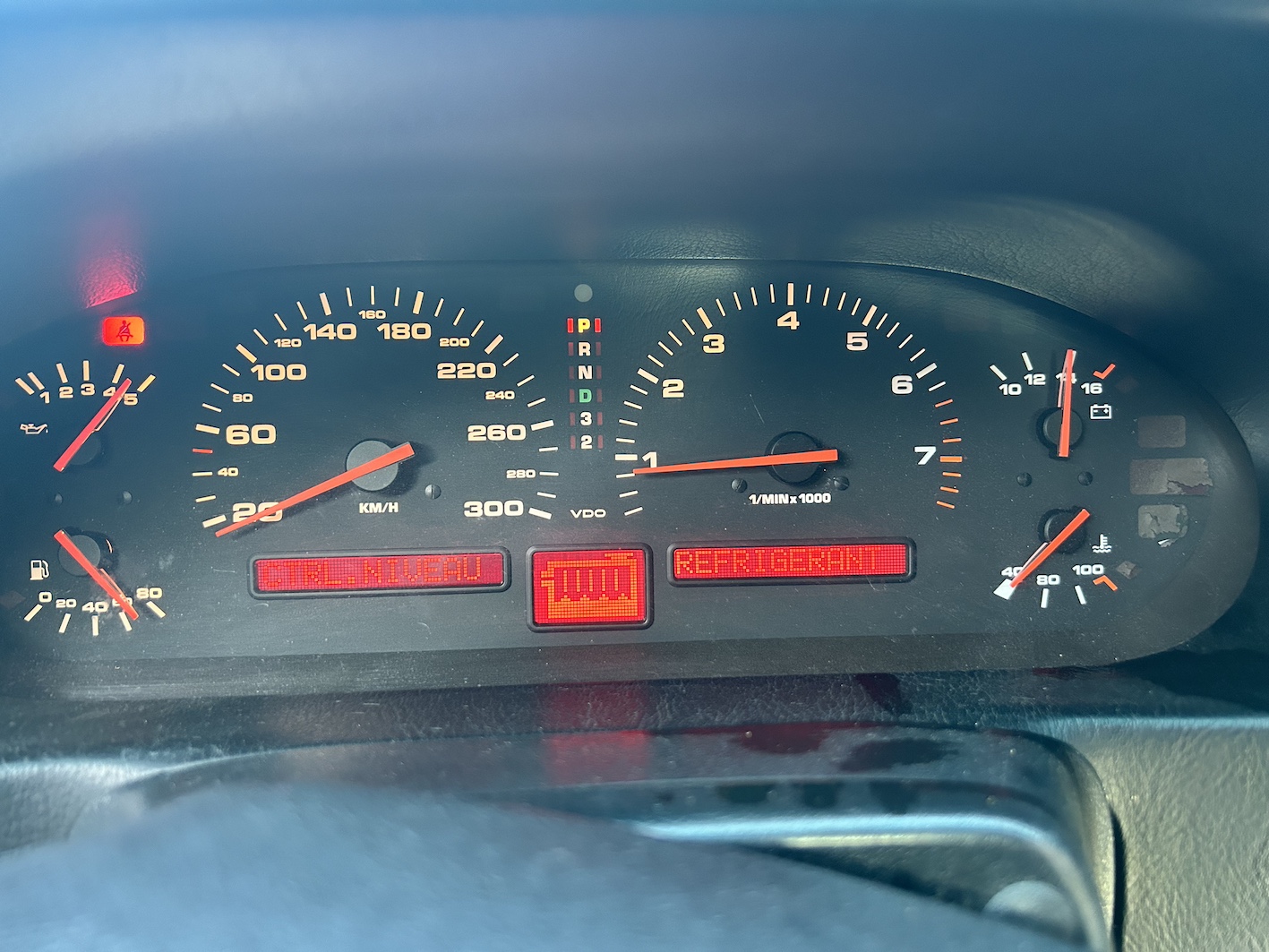

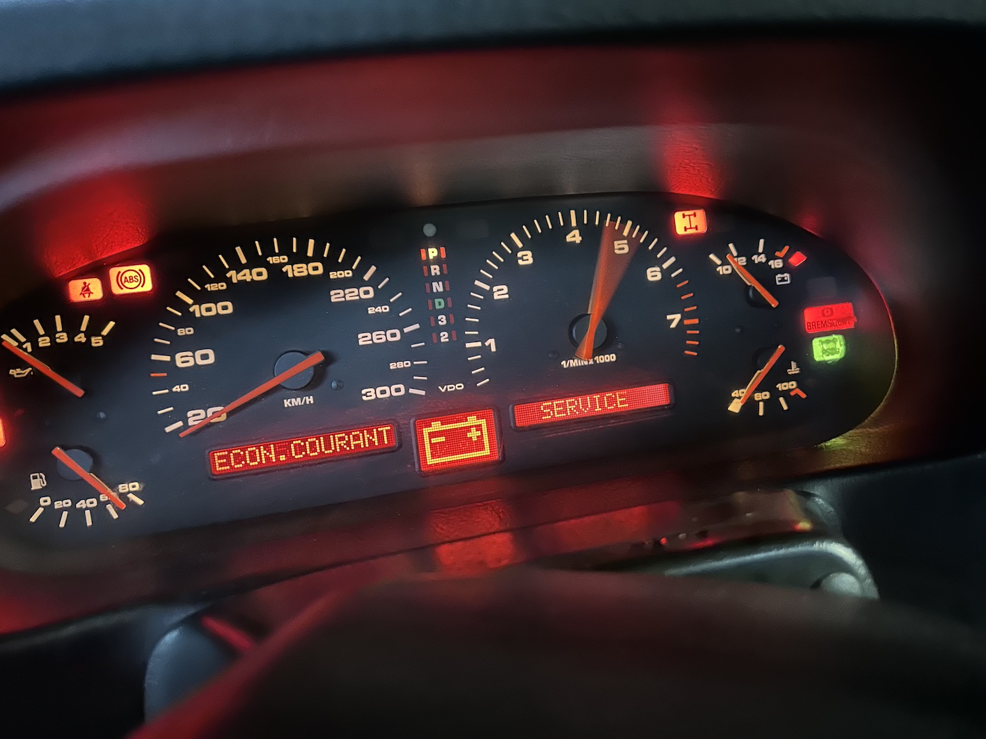

Un nouveau message, Clef au premier cran moteur arrêté, le compte tours varie de 3 à 6000 tours.
Celui là je ne le connaissais pas encore.
Modifié en dernier par hajumar928 le mar. 4 mars 2025 12:10, modifié 1 fois.
Messages : 13757
Message par lilian85 » mar. 4 mars 2025 09:50
Batterie faible ?
Messages : 5846
Message par hajumar928 » mar. 4 mars 2025 12:16
Dimanche 21H je décide d'explorer le boitier sous le siége passager, pas facile 4 vis et fils trés courts en bref je tire.
La broche noire se déconnecte et je ne vois pas.
Le lundi matin je veux démarrer et j'ai ce message............panique à bord.
Je rebranche et tout rentre dans l'ordre.
Encore un beau moteur.
