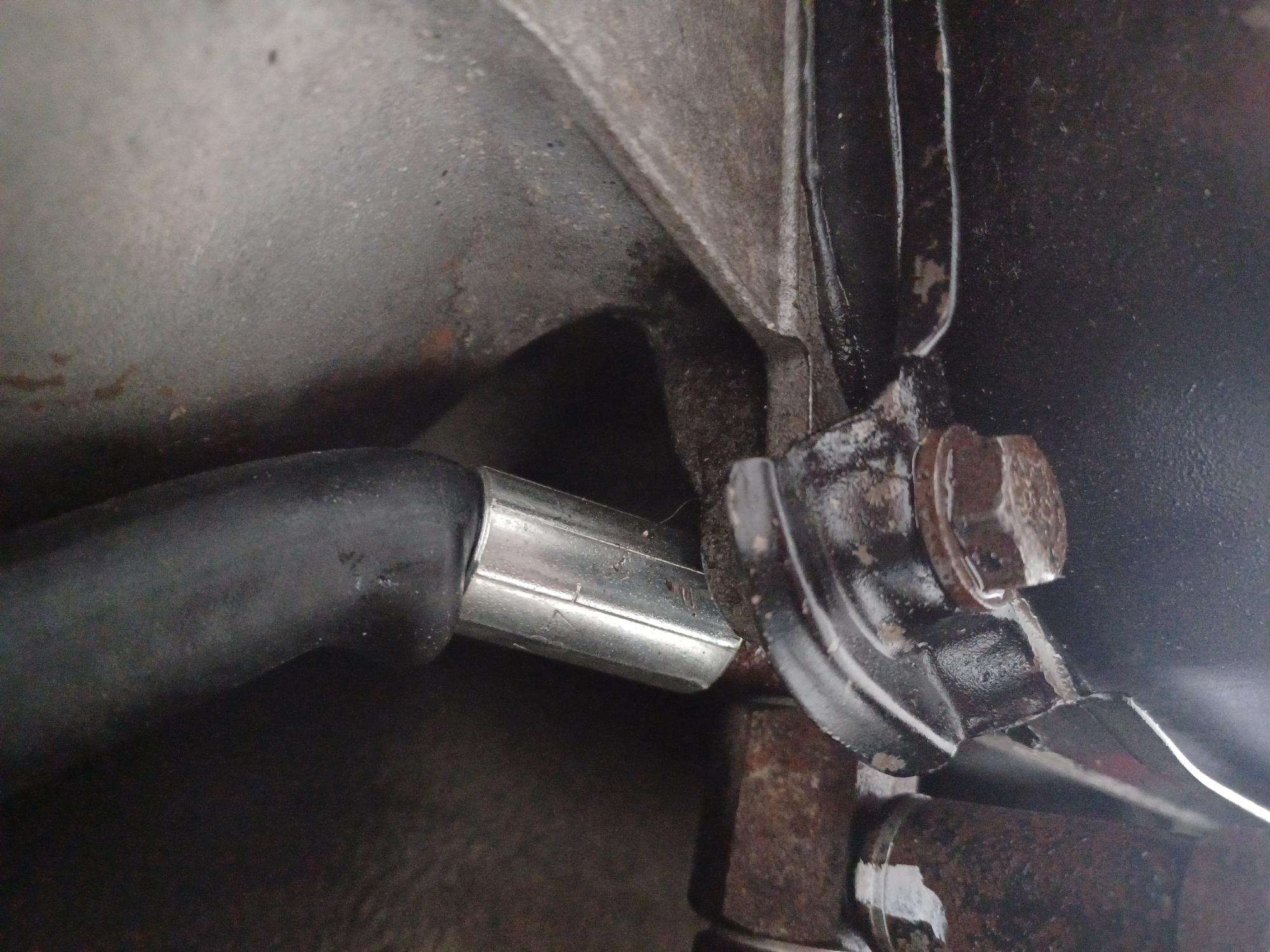

Je suis à la recherche de durites A/R de carter de boite qui visiblement ne sont plus disponibles. 🧐
Si vous avez connaissance d'un fournisseur.
