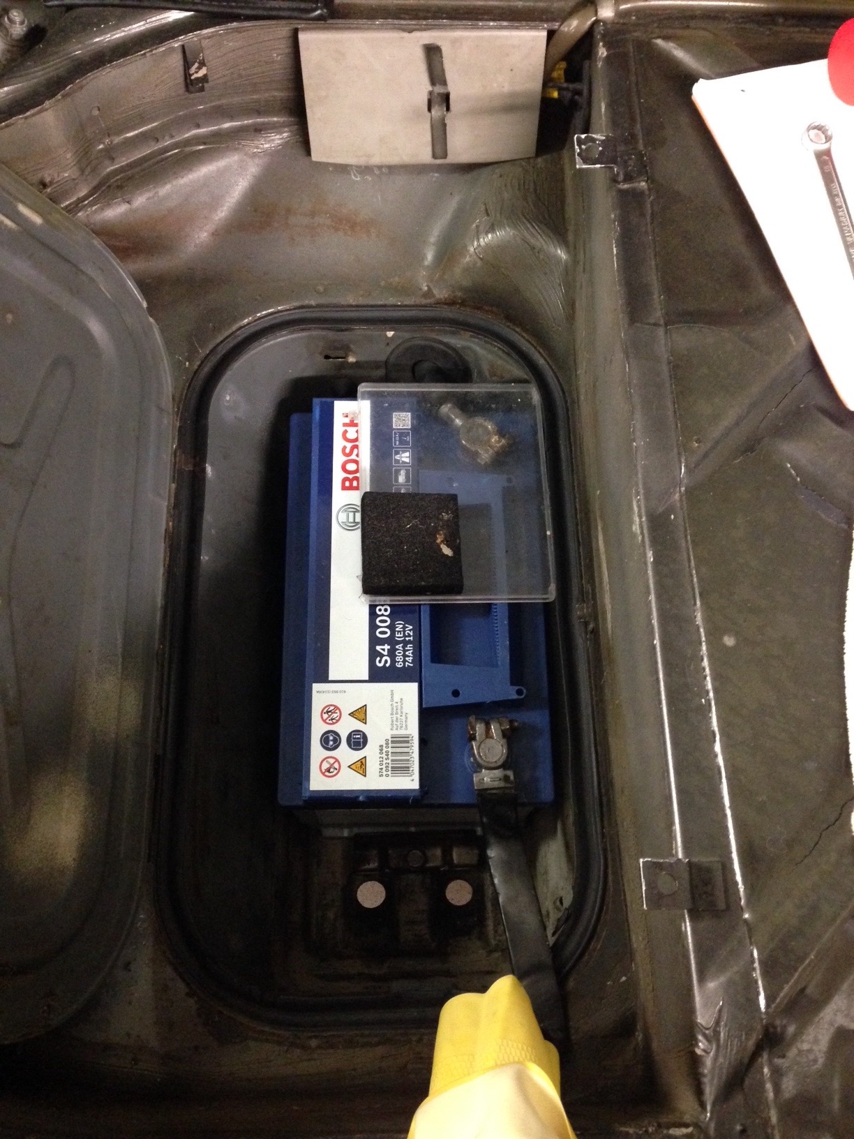

Message par Abeille928 » sam. 22 oct. 2016 11:33
Après un bon nettoyage des porte fusibles au papier de verre, les nouveaux fusibles sont en place. J'ai fait tester la batterie ce matin, tout va bien, il ne me reste plus qu'à solutionner l'isolation des pôles.

j'ai mesuré la place dispo entre la borne et le dessous de la porte: 9 mm , j'ai intercalé un morceau de plastique entre la batterie et la porte plus le morceau de mousse qui calait la batterie.
Je vais réaliser une pièce en Plexiglas de 5mm d'épaisseur.

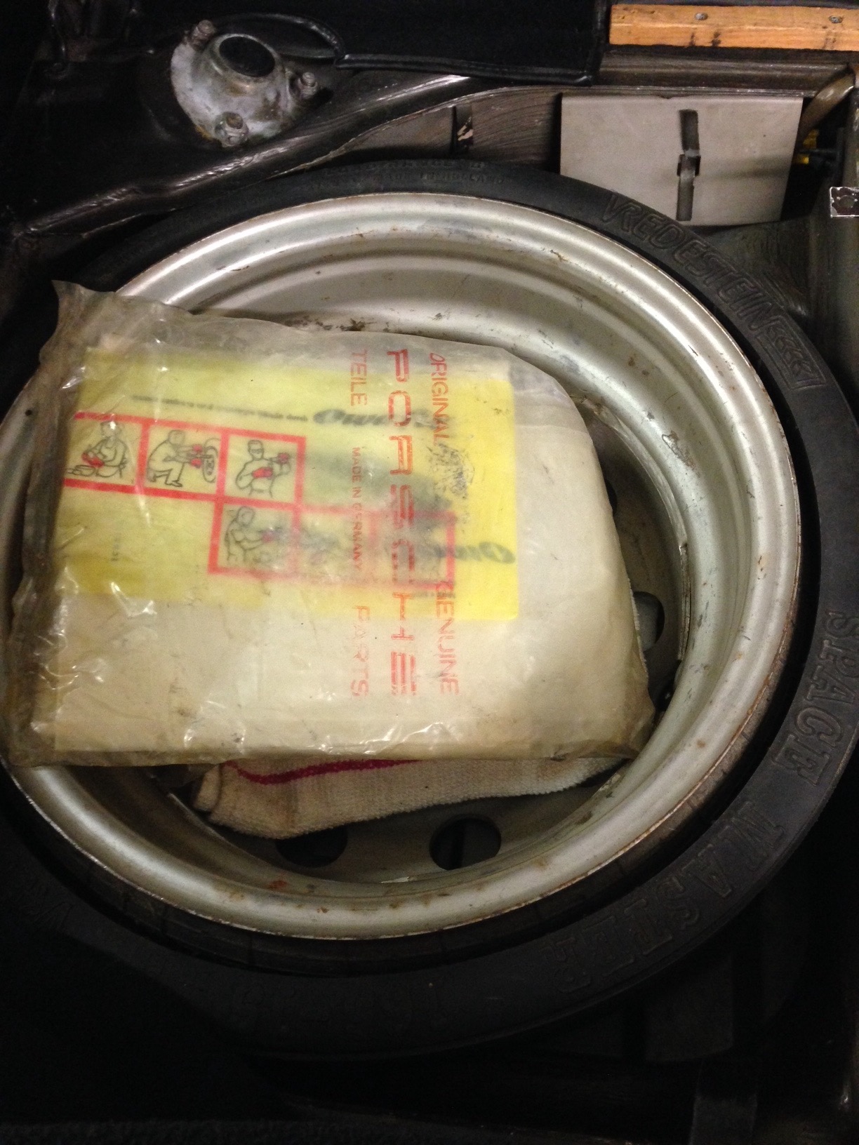

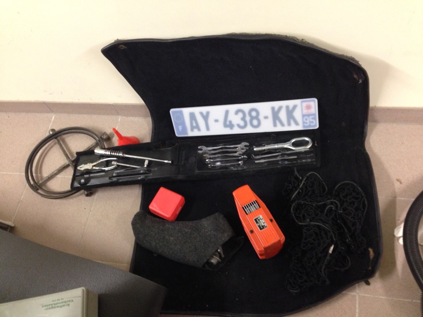

928cs a écrit :Moi, j'attends la photo de la pochette plastique du compresseur de Pierre... car il me semble que le compresseur n'a pas de pochette plastique justement.
Par contre, il y a une pochette avec le sac pour mettre une roue crevée, des gants pour ne pas se salir, le manomètre Porsche (dans sa pochette) et le petit stylo de retouche de peinture.
Bonsoir,
Voici la photo des accessoires présents dans le coffre et la trousse à outils,

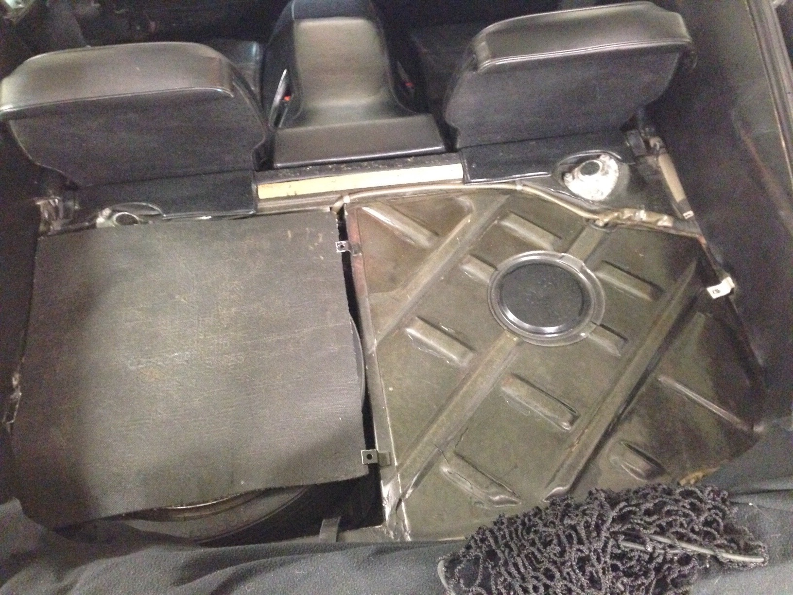

Une photo du coffre avec la roue et les accessoires rangés dedans,
Une ou on peut voir le coffre sans sa moquette, je me demande s'il ne manquera pas quelque chose sur la partie droite pour rattraper le décalage de hauteur avec le compartiment de la roue de secours.

Il y a effectivement une mousse aussi sous la moquette, au dessus du réservoir d'essence ;)
C'est pas mal tout cela, question accessoires :best:
Il semble juste manquer quelques outils et la clé en croix n'est pas d'origine.
Par contre, tu as la trousse à pharmacie d'origine pour une Allemande, et c'est bien :bravo:

Re: Une 928 qui revient dans le club
Message par Peretti. Serge » dim. 23 oct. 2016 11:19
928cs a écrit :Il y a effectivement une mousse aussi sous la moquette, au dessus du réservoir d'essence
C'est celle-ci
