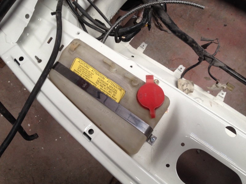

L'avant de la baie moteur est peint et testé ouvert nettoy et repeint le support puis remonté la pompe sous le petit réservoir puis le réservoir :

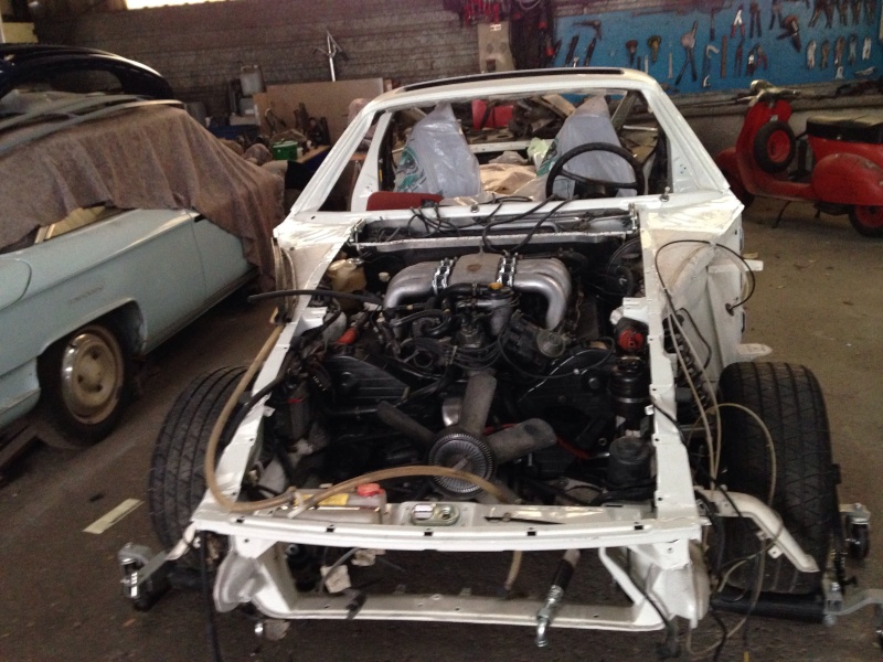

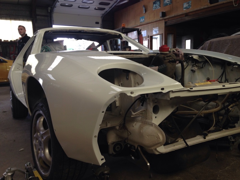

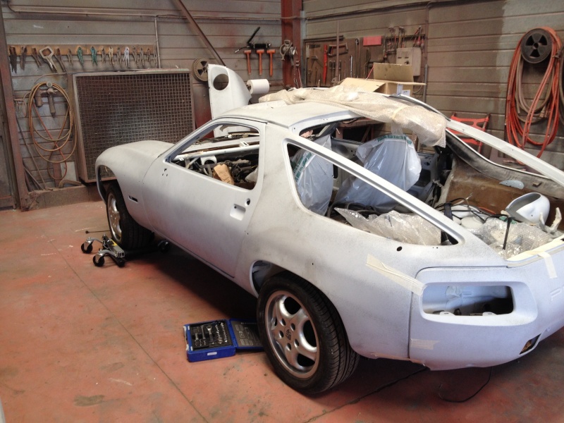

Après une (longue) pause sur le forum : vacances ,beaucoup de travail , travaux à la maison et une fin de saisons chargée en compétition planeur RC , je reviens un peu vous parler de mon squale qui a avancé un peu quand même !
La caisse et presque tous les éléments sont peints ;)
Ici les ailes sont juste posées ..pour voir

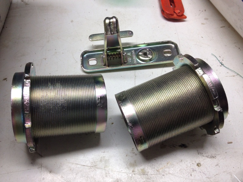

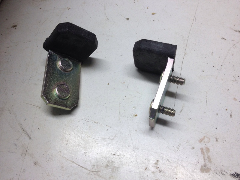

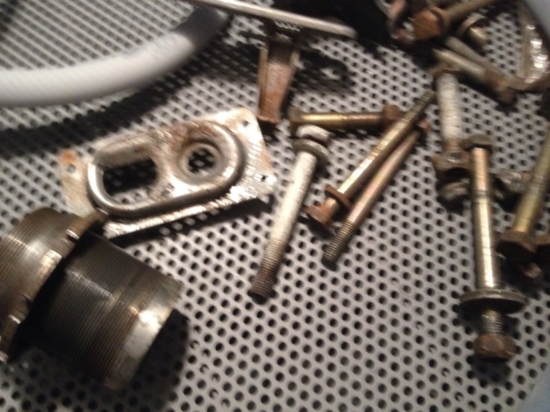

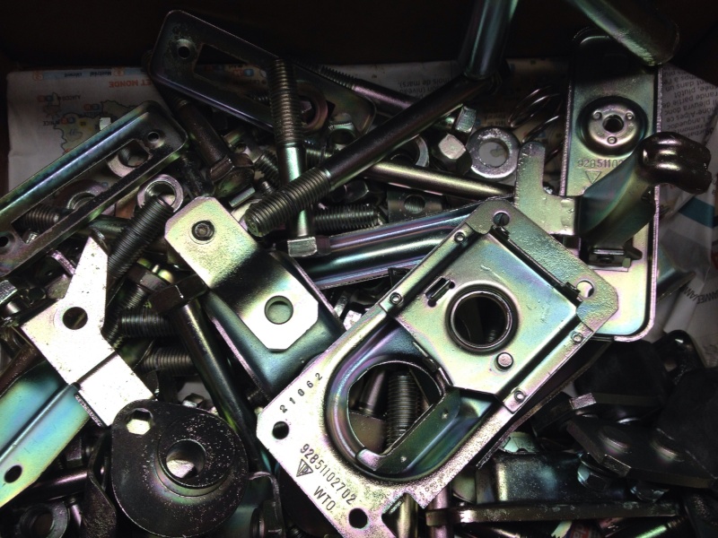

Le dernier lot de pièces et visserie est revenu du traitement :
Un petit avant/après pour le plaisir :

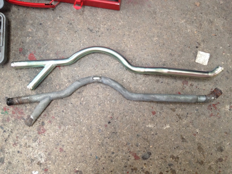

La conduite de LDR que je viens de démonter et celle prélevée sur la donneuse qui est revenue de traitement :

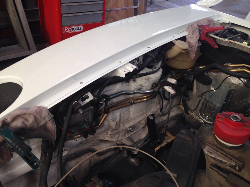

Du coup le remontage prends forme :
Remontage du moteur EG avec joints neufs
Fermeture de capot

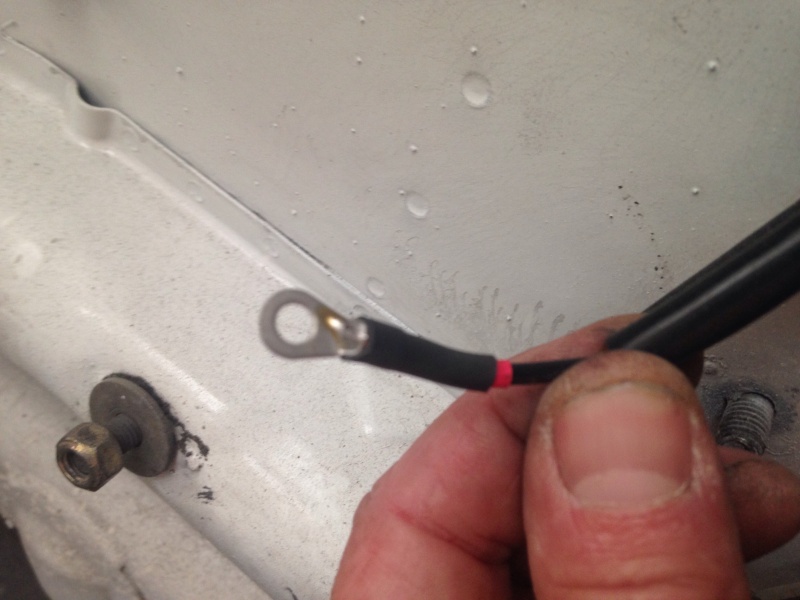

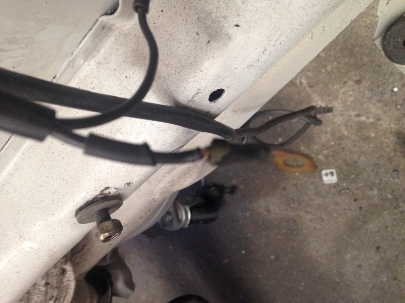

Travail sur les connexions électriques avec soudure de cosses neuves et gaine thermo partout où cela me semble nécessaire :
J'ai fait pareil sur le moteur .

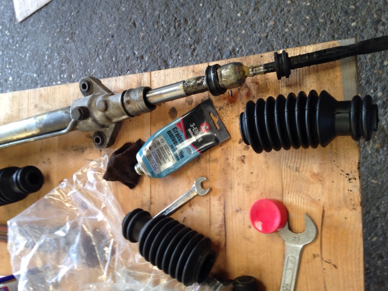

Montage de deux soufflets neufs sur la direction , les rotules et biellettes semblent en très bon état j’ai décidé de les conserver (au pire ce ne sera pas le plus dure à changer par la suite)

Message par chax » lun. 27 oct. 2014 20:00
Tu laisses les rotules en aluminium ? :gne:

Quel est la méthode pour le nettoyage des pièces ?
